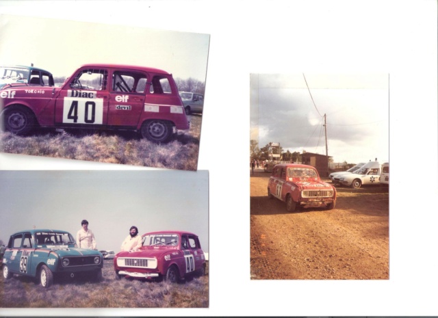

salut
bien moi dans les années 80 je joué avec
alain

Joli!

Et bien joué citron+ !
