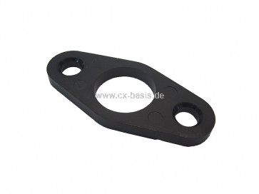

Mais il me manque toujours l'entretoise ! Si quelqu'un en a une je suis preneur !

ah oui l'entretoise c'est un vrai souci j'ai eu le meme.
serie04 en avait à pris d'or à un moment, sinon ebay... c'est introuvable Phoz m'avait depanné...
çà ressemble fortement à çà mais comme çà met joint, il faudrait les appeler pour etre sur que ce ne sont pas uniquement les joints et qu'il y a bien l'entretoise...

Merci pour le tuyaux, mais concrètement cette entretoise sert a quoi ? réguler le débit de la pompe ?

Si l'entretoise est idem sur Sport j'avais trouvé la mienne (cher) sur un site qui vend de la pièce de CX.
Re: BX 16 TRS de 1983 Rouge Vallelunga
griscristal a écrit : dim. 18 août 2024, 12:54 Si l'entretoise est idem sur Sport j'avais trouvé la mienne (cher) sur un site qui vend de la pièce de CX.
bien vu, il semblerait que çà soit celle là:
https://www.cx-basis.de/catalogue/organ ... 18279.html
envoie leur un message pour mesurer l'entraxe mais çà y ressemble fortement. il faut les joints aussi qui vont avec...
ils disent aussi 4 mm d'epaisseur, de visu c'est ce que j'ai sur le meme moteur que toi avec les joints un peu plus.

C'est donc la meme, je vais commander sur basis, faut que je l'ai avant ce weekend pour aller aux Citrons boudé !! Quitte a payer cher pour l'avoir rapidement

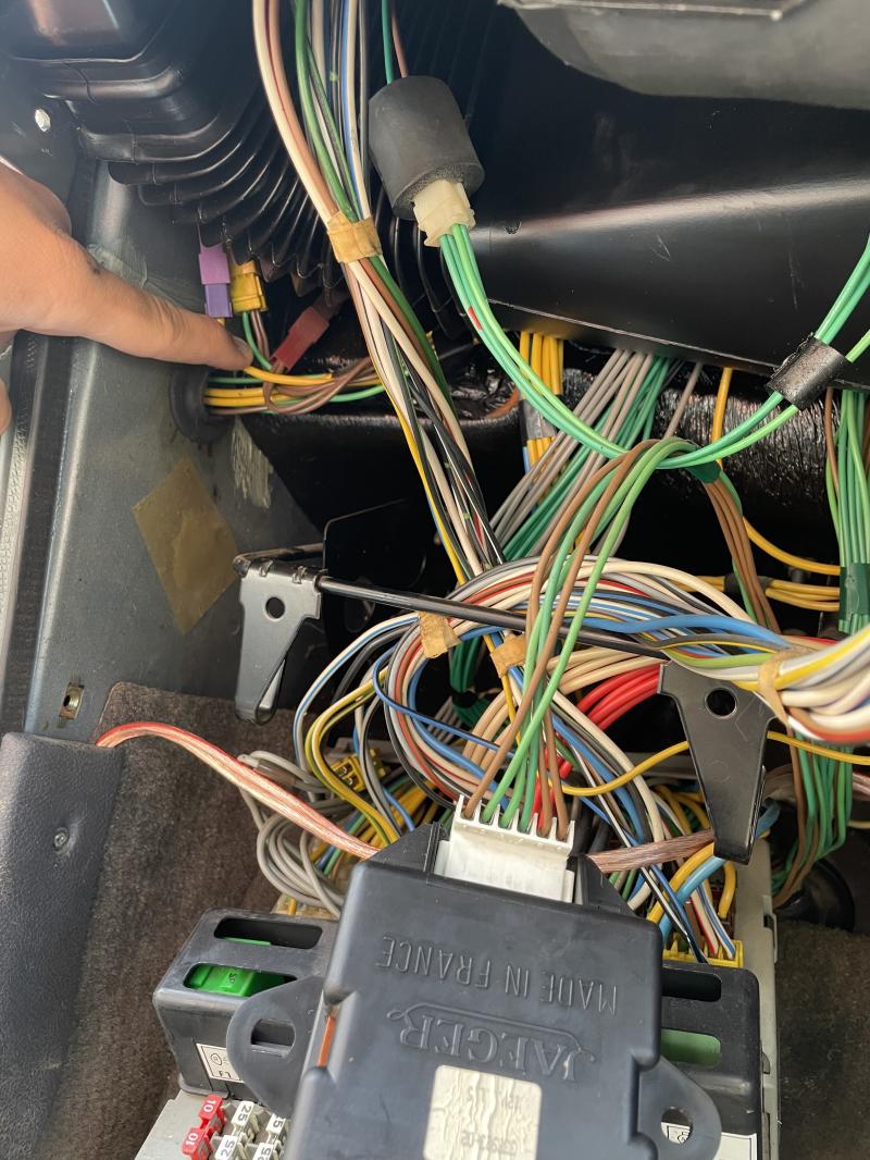

Autre chose qui n'a rien a voir, a quoi sert ce fil ? : Image
A rien. Il n'est pas rare de voir des cosses comme ça se balader. Sans doute pour un équipement dont ta voiture n'est pas dotée
Messages : 934
Salut, sur la mienne, le fil se branche ici (à côté de mon doigt)
Mais j’ai aucune idée de sa fonction :ddr:
Et aussi, le gros boîtier Jaeger est bien celui de la jauge d’huile , mais en fait moi c’est le capteur qui est enculé :ddr:
