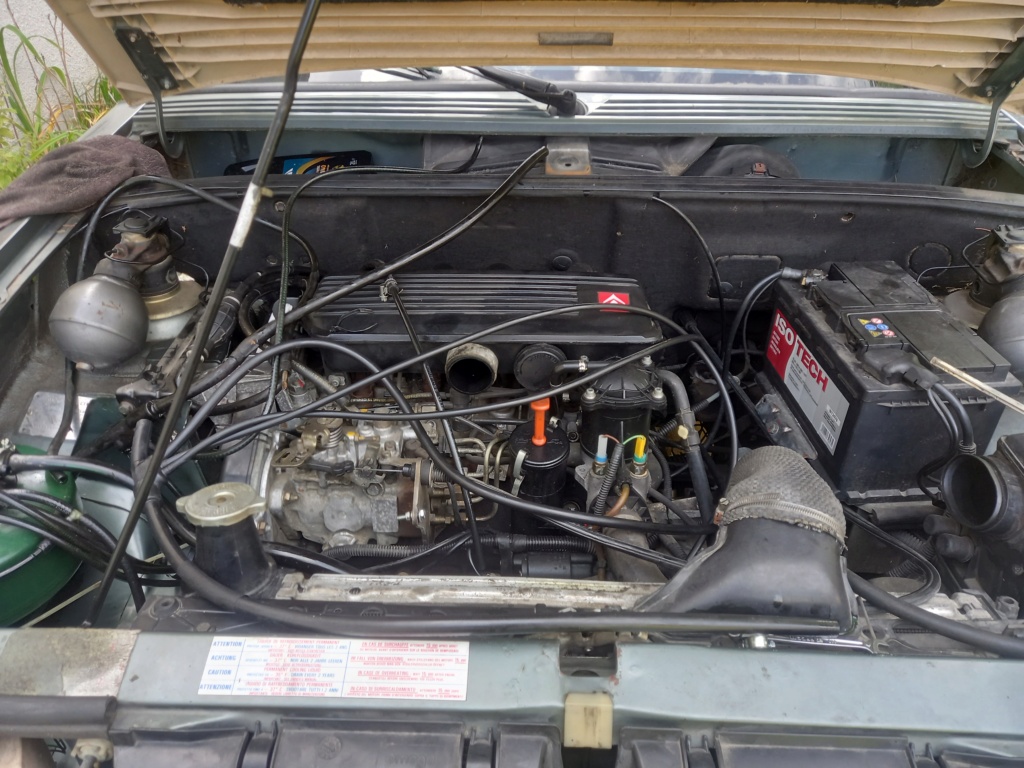

Mais j'ai une fuite de plus en plus importante au niveau du retour du conjoncteur-disjoncteur. Est-ce qu'on peut remplacer le tube par une bête durit essence de 8 mm ? Ca doit peut-être se brancher au "faisceau de retour", que Laurent avait changé (acheté chez BX Parts)?
Il faudrait que je prenne une photo sur la voiture. De mémoire il y a un raccord entre faisceau et durit, et ça pisse un peu là, ainsi que sur le CD au départ de la durit.
Merci pour vos conseils !

Un classique. Ce n'est pas ce faisceau de la photo mais l'autre.
​Je l'ai refait il n'y a pas longtemps.
​Côté faisceau : après le doublage qui va au conjoncteur, c'est du 7,5 mm. La sortie du conjoncteur, c'est du 10 mais au niveau de la collerette, cela doit faire 12 mm.
C'est beaucoup pour une durite de 8 !
​Pourtant, je remonte comme cela en disant : "Enlève la collerette."
​Prévois de la durite de très bonne qualité. Si elle lâche, le réservoir se vide en moins d'une minute.

Ca fuyait par le raccord entre la durit qui monte au réservoir et la durit de Ø 8 mm intérieur. Il y avait un coupon de tube cuivre de Ø 6 mm ; j'avais beau serrer les serflex, ça faisait des plis. J'ai mis un tube en acier de Ø 8 mm ext entre les deux durits.
Par contre la durit Ø 8 mm n'est pas facile à passer sur le téton du CD ; et j'ai peur qu'elle finisse par se fendre, s'ouvrir et lâcher.
