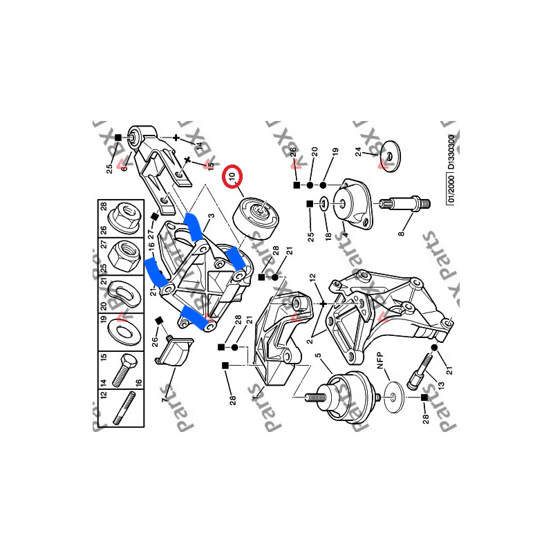

Re: Ma 16 TRS BVA de 1987
Le support sur lequel est fixé le roulement se défait du moteur, tu peux le déposer en enlevant l'anti couple qui est avec.
Les 4 vis en bleu. Par contre pas sûr que ça fonctionne à cause des centreurs s'ils sont encore en place mais ça se tente.
user_kebab
Messages : 183
Localisation : Picardie
Message par user_kebab »
Ok merci j'essaie demain ! Je vais finir par en venir à bout !!
