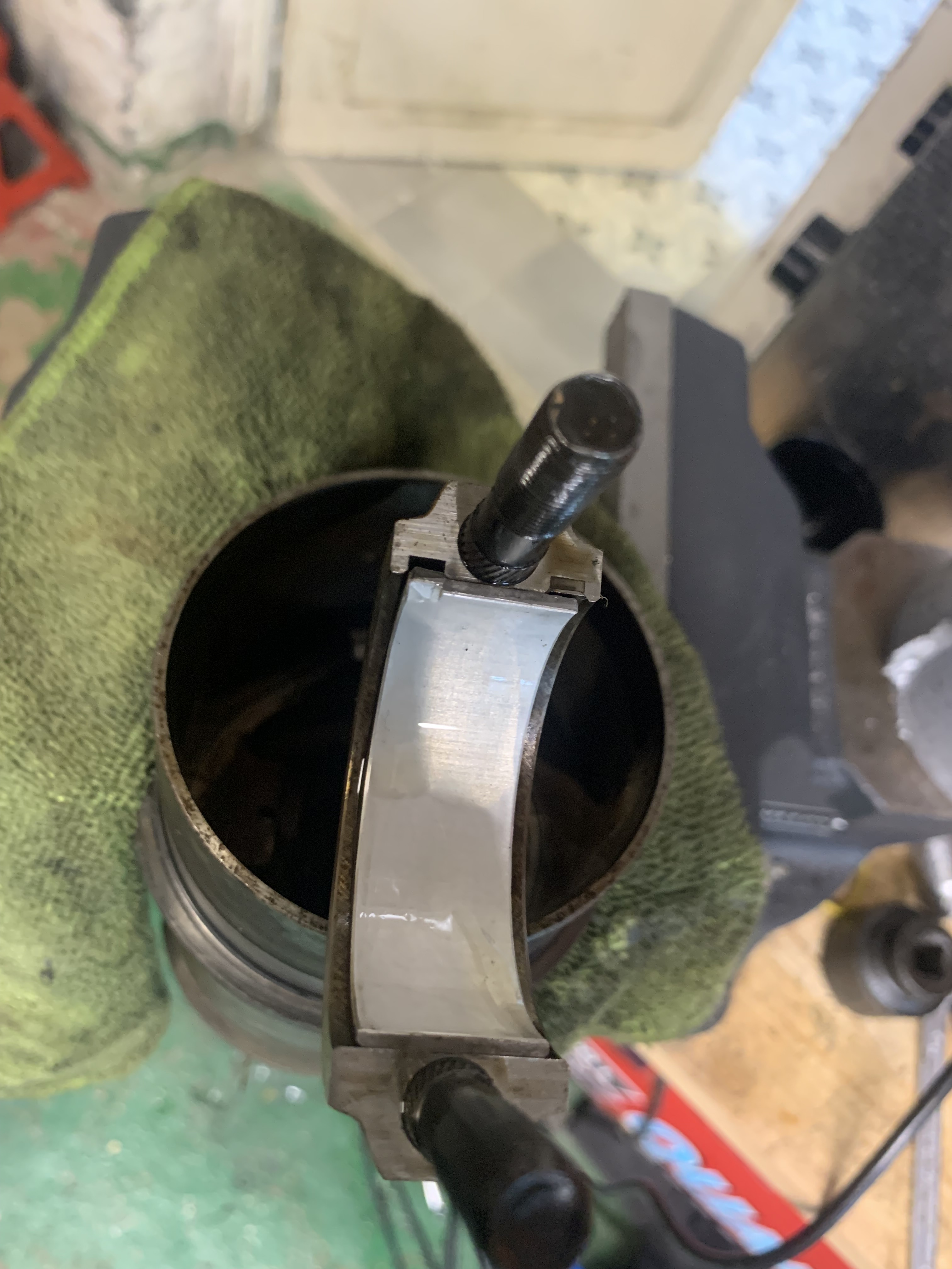

çà continue:
Tous les cylindres sont tombés, pas de casse ou difficulté, seul le premier m'a fait chi**
On mesure le jeu à la coupe de chaque segment, je suis bien dans la tolérance partout, et c'est mieux qu'avant globalement. c'est ce qu'il y a de plus long à faire.
Piston nettoyé:
La pose elle meme des segments ne pose pas de probleme particulier avec la pince, leur enlevement encore moins c'est du rapide, faut juste prendre le temps de tiercer:
On les remet avec l'outil qui va bien, là encore pas de souci c'est fait pour:
On oublie pas de changer les coussinets de bielles, et surtout de ne pas intervertir les chapeaux et d'inverser leur sens:
Je vends des créoles pas cher :jap:
