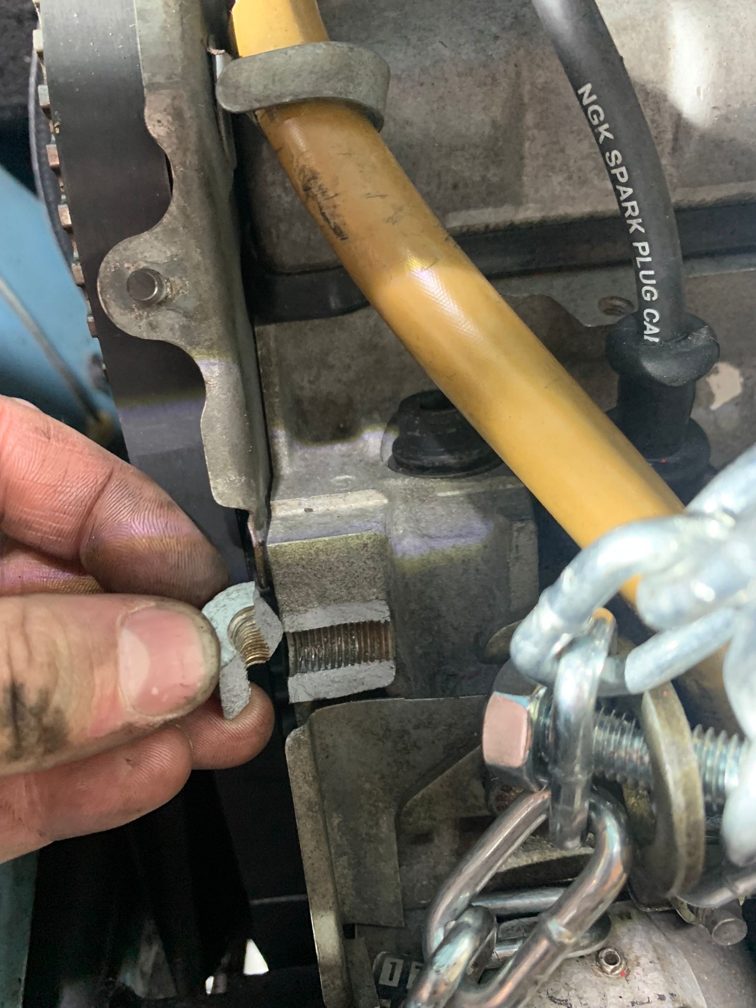

Bon c'est la cata, on a trouvé la cause du probleme de cardan qui frotte :mad:
en remontant j'ai pas serré 2 vis du support moteur (les deux du dessous) et celle du haut etait bien serrée de son coté ( au couple :mad: )
du coup, c'etait le probleme. et çà a fini par tellement branler que çà a cassé le filetage de la vis du haut.
donc sur une erreur d'inatention c'est la mega merde :mad:
Je reste philosophe:
- j'ai retrouvé le bout manquant, on peut ressouder
- j'ai retrouvé la tige du starter mais la bague ou elle se fixe sur l'axe du haut est cassée :mad:
- j'ai peut etre trouvé quelqu'un pour le faire en place, mais pas avant mars :mad:
çà va bien faire rire cette erreur de débutant :mad: :cry:

Docteur Wutch a identifié le souci :mad:
et ce n'était pas le roulement de cardan :ouin:
Messages : 8329
On fait tous des conneries, pas la peine de s'auto-flageller. Dans l'absolu rien de grave.
C'est quoi l'histoire de la bague? J'ai pas très bien pigé.

Messages : 21765
stuf a écrit : mer. 31 janv. 2024, 09:45 Bon c'est la cata, on a trouvé la cause du probleme
Ben non :beuh:
Manquer de casser sa rougne,c'est pas drôle :bah:
Ça me rappelle la CX qui avait arraché une paroi de carter à cause d'un cardan, c'est pas rigolo les cardans...

Messages : 23116
çà sera pas tout de suite, c'est un peu chaud quand meme :mad:
ce que je veux pas c'est retomber la culasse...
mais çà aurait pu etre bien pire je m'en tire pas si mal.

stuf a écrit : mer. 31 janv. 2024, 09:45 Bon c'est la cata, on a trouvé la cause du probleme de cardan qui frotte :mad:
Y'a surtout que ceux qui ne branlent rien qui ne font pas de connerie.
