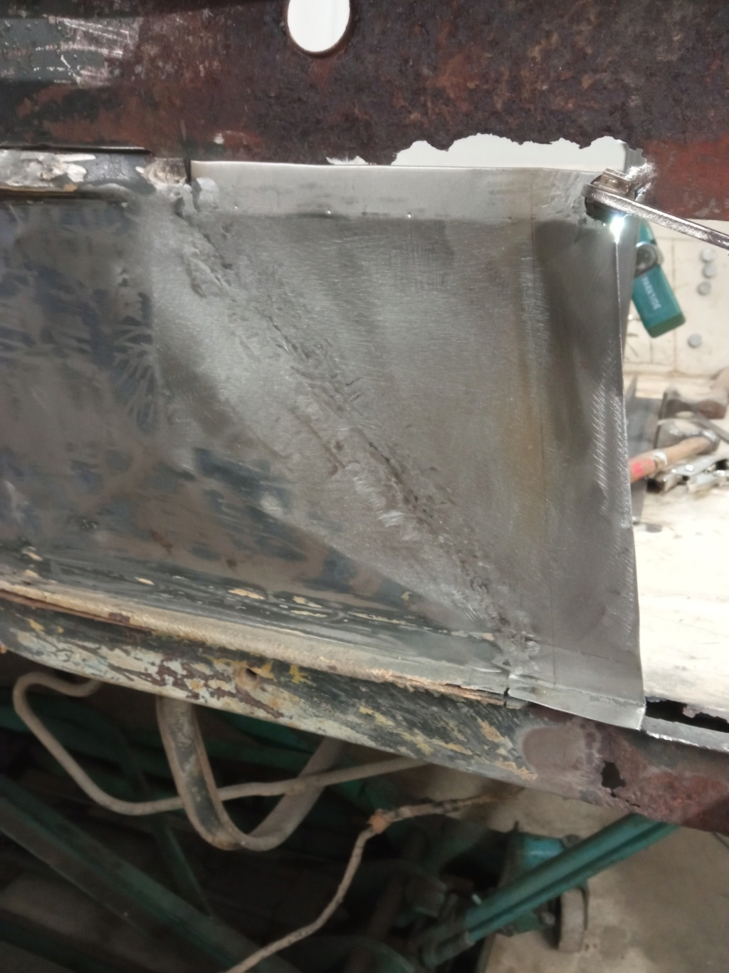

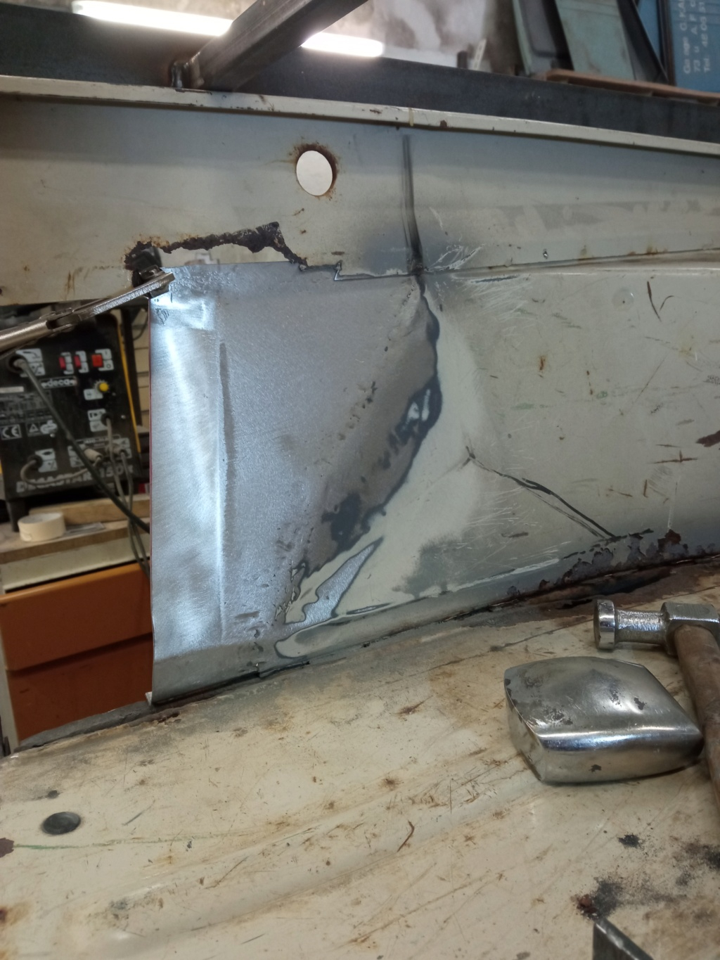

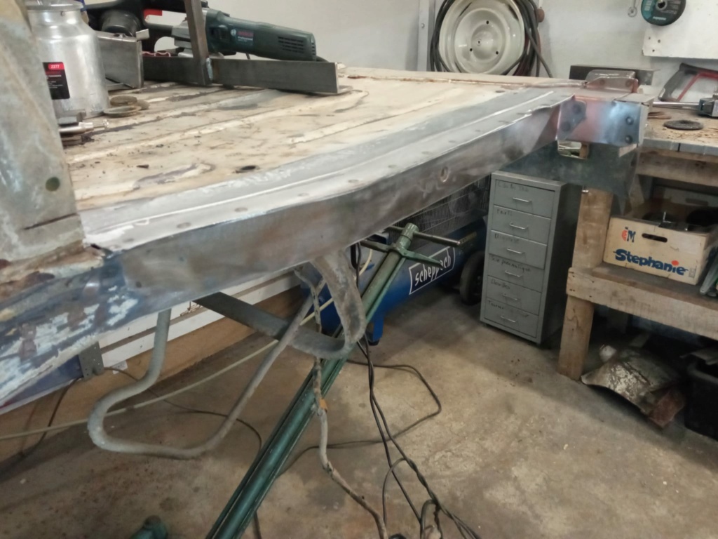

suite des travaux sur le vf2

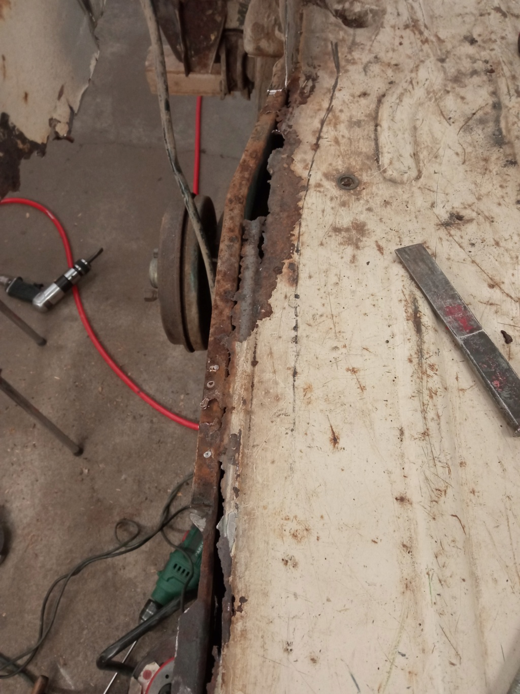

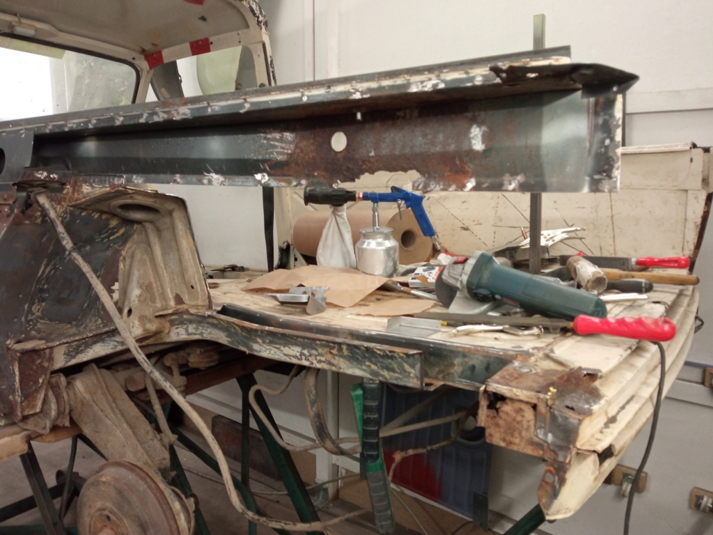

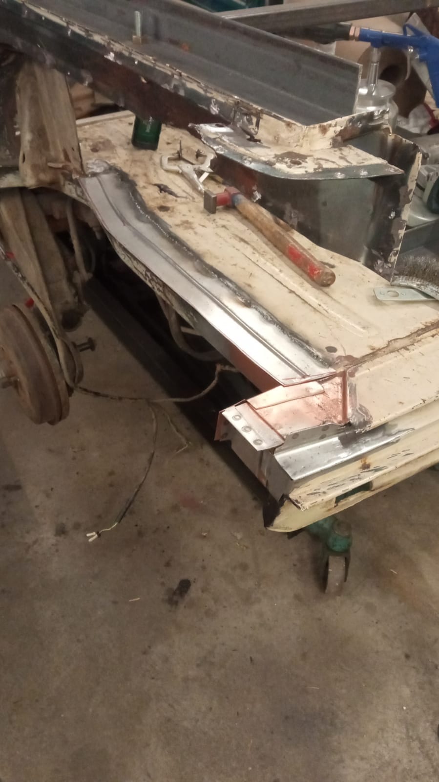

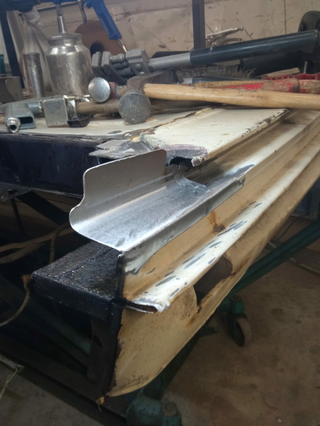

Ablation nécessaire pour soigner le plancher de coffre mangé et gonflé par la corrosion

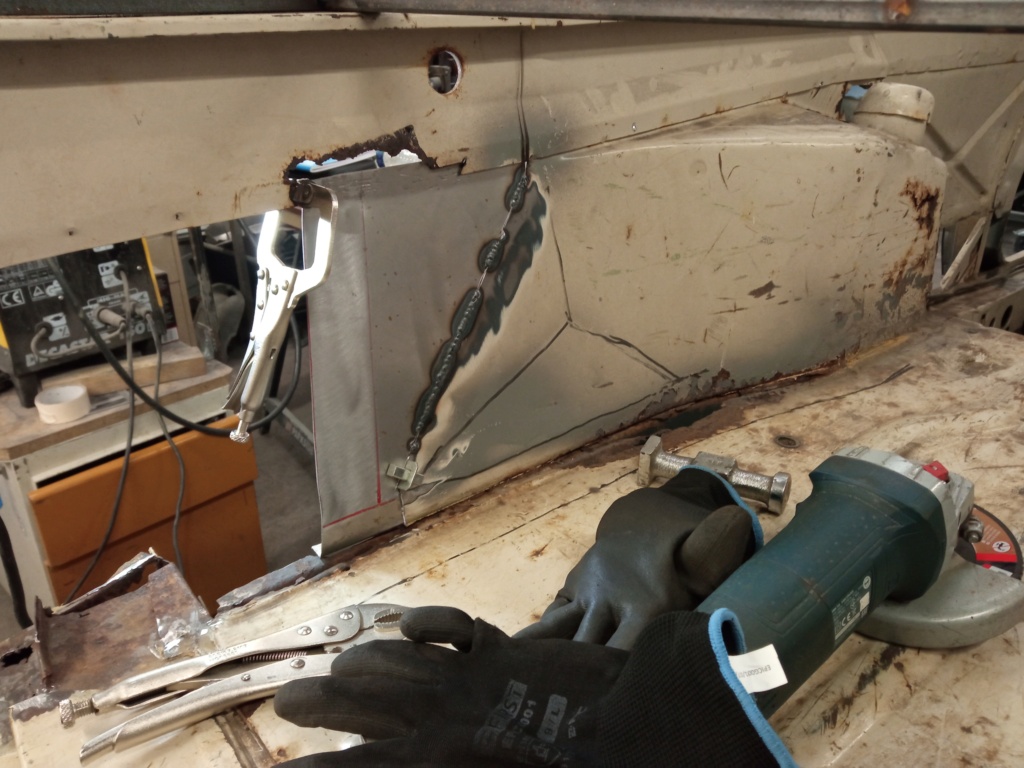

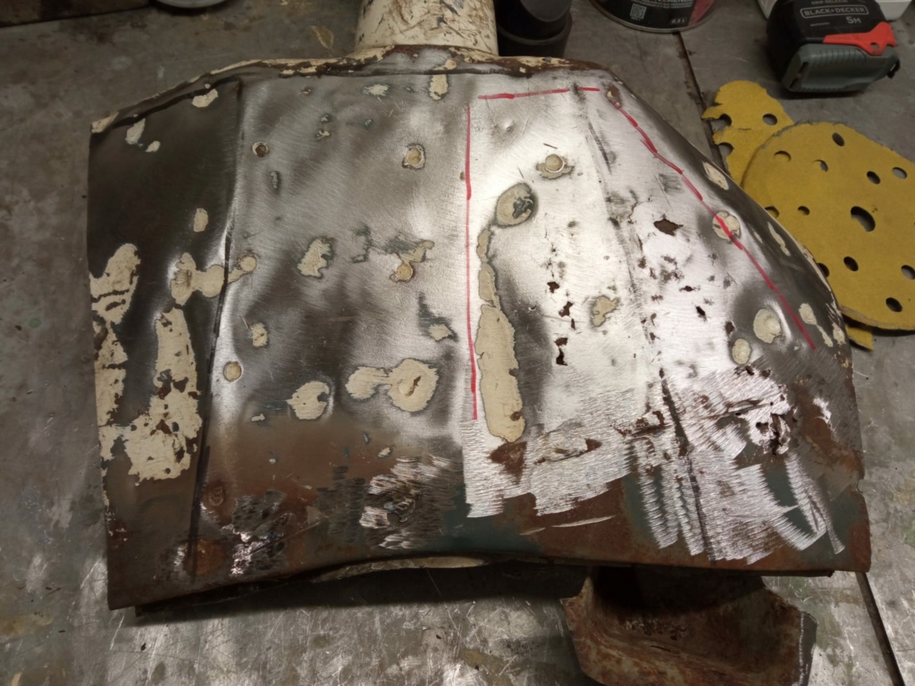

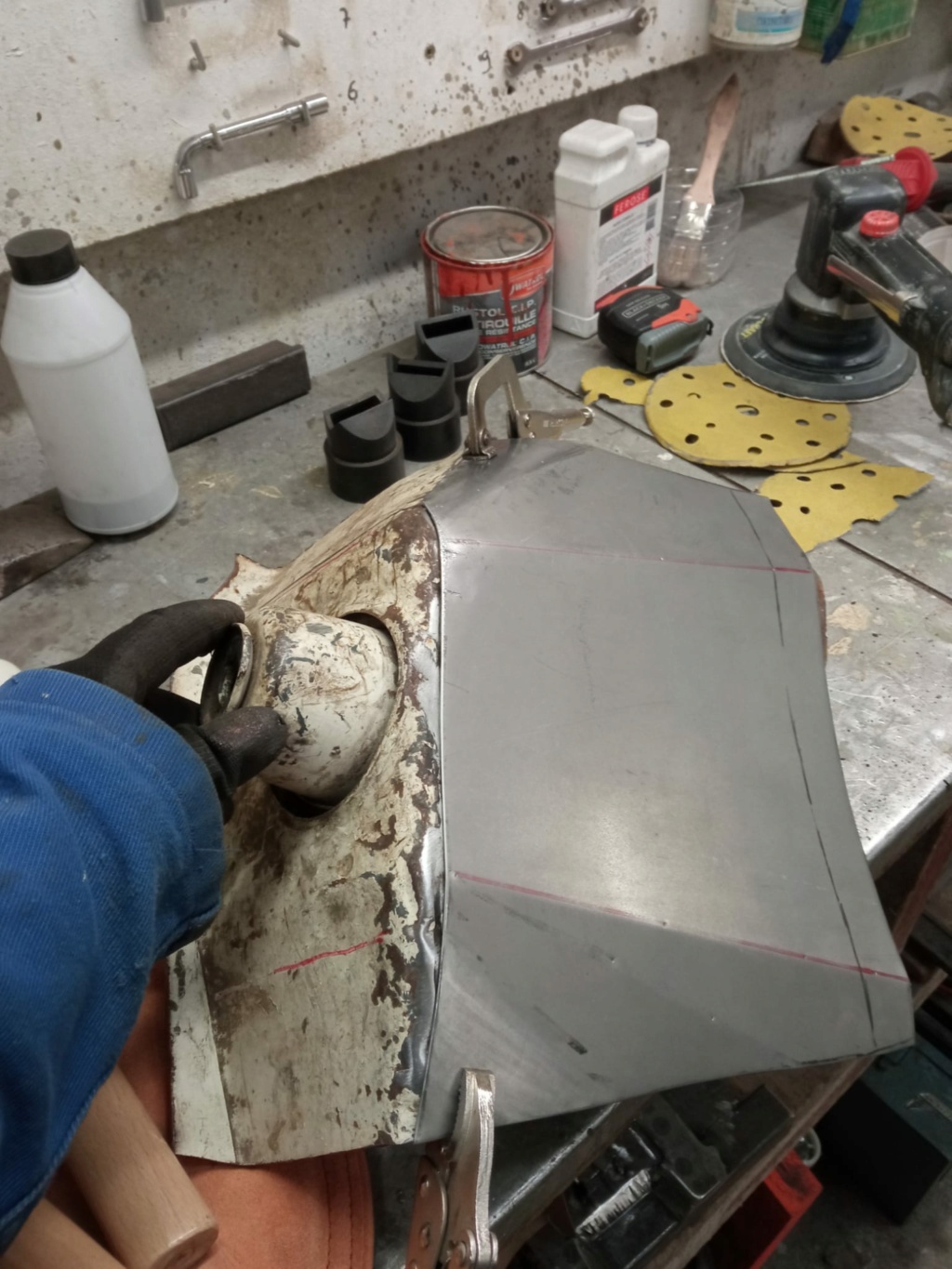

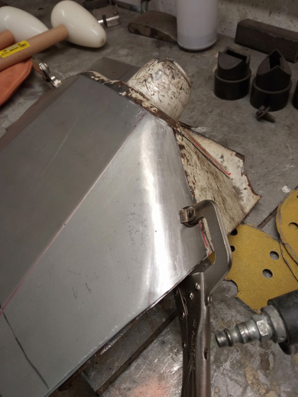

Mais avant de découper, réparation du passage de roue arrière
Bord à bord au semi-auto
putain le chantier :ddr:
il n'a pas bridé la caisse ? Car vu que tout est démonté, ca risque de bouger :peur:
si, c'est bridé.
phoz182 a écrit : mer. 20 mars 2024, 10:12 si, c'est bridé.
Putain de délocalisations en asie :mad:
pas le choix, tout est trop cher!

Là on n'en est plus à de la restauration mais de la reconstruction. :ddr: Mais j'adore quand on fait ça pour une rougne que beaucoup auraient vu recyclée en boites Bien Vu.

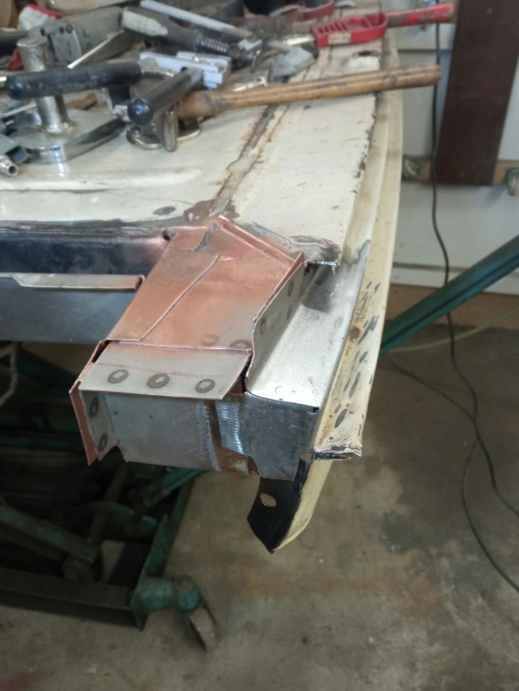

La dernière étape est la.tole de coffre/passage de roue ? Il n'a pas un gabarit pour présenter l'ensemble longeron inférieur/tôle/traverse sup?
