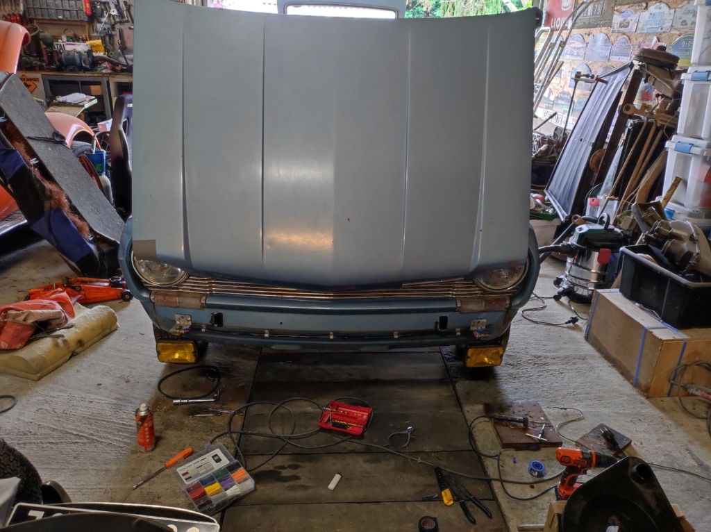

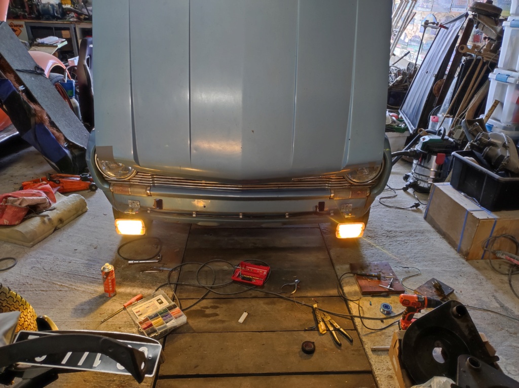

Depuis le début la lame de PC avant du break était tordue. En ayant trouvé une autre , j'ai rénové tout le pare chocs.
Passage de l'envers des éléments du PC au rustol AP60, ferrures sablées et époxiées, visserie inox.

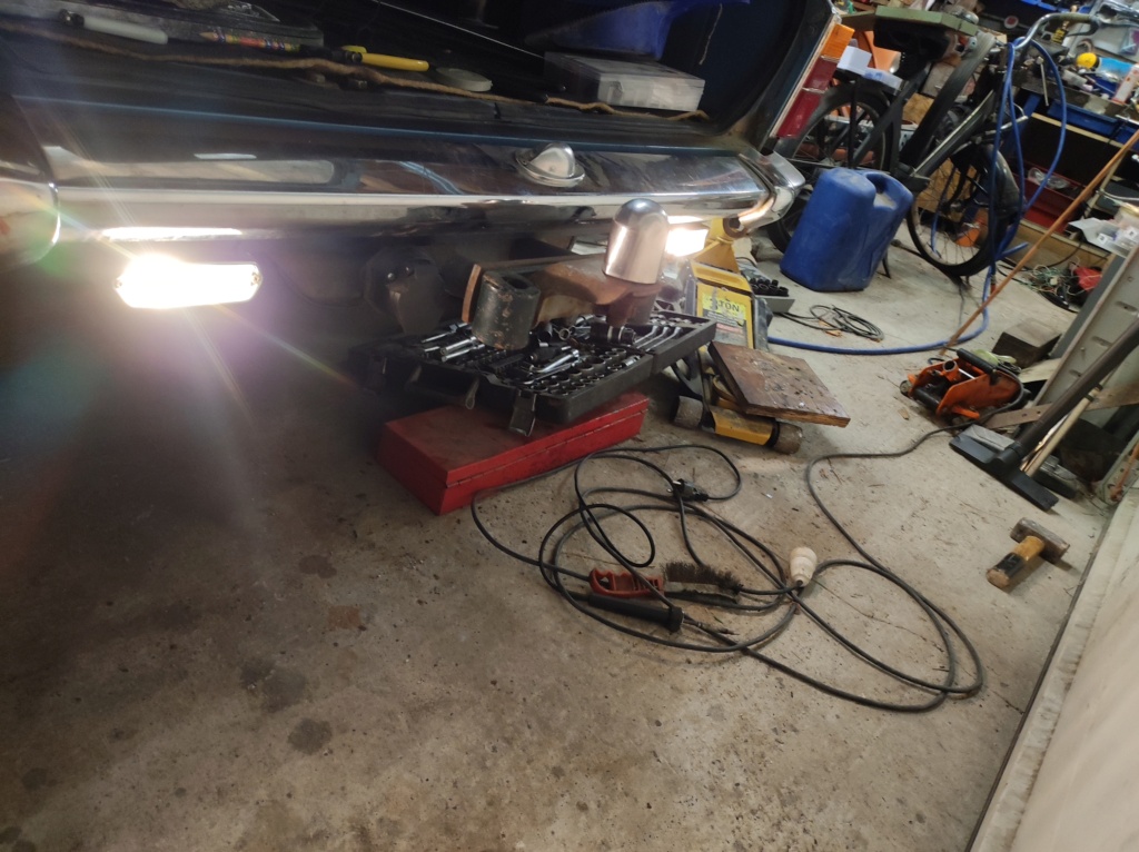

Un peu d'électricité avec le câblage des AB et des feux de recul.
