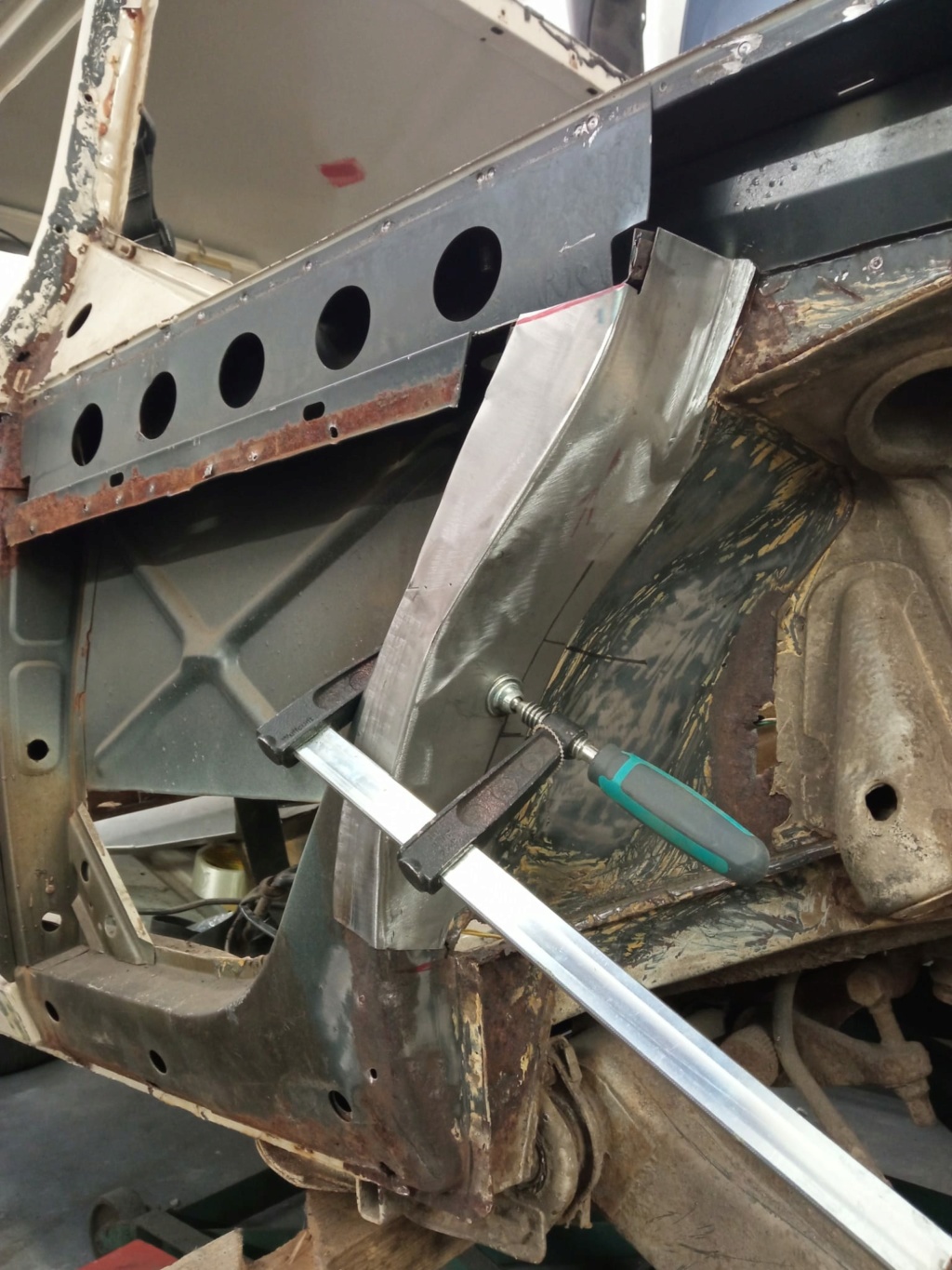

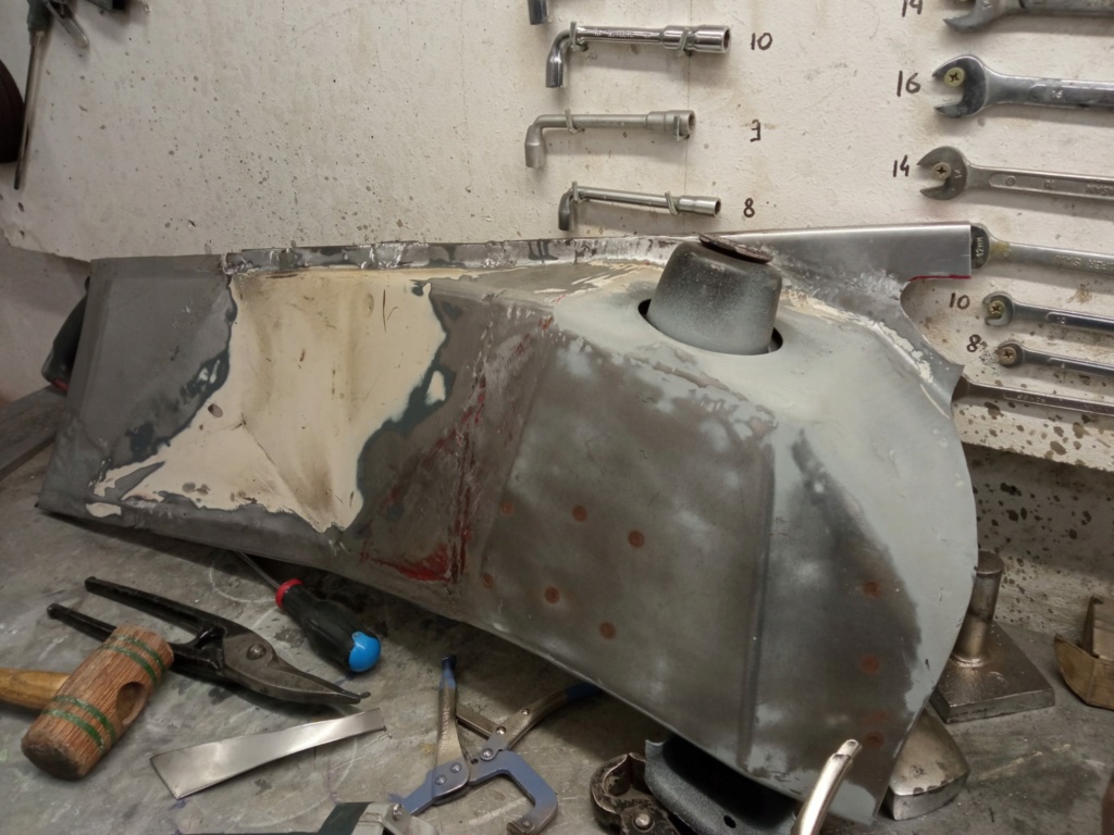

Avancement sur le VF2.
La pièce en cours de formage sur la photo 3 a été préparée avant la dépose du passage de roue pour refection de ce dernier... d'où la présence de corrosion performante encore visible.

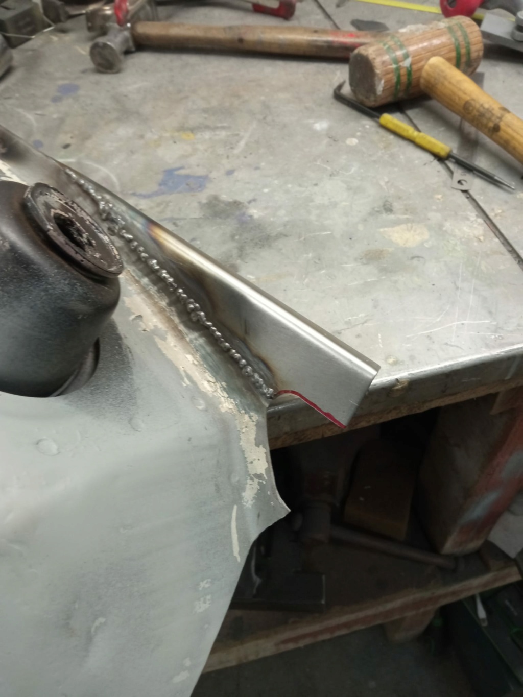

Beau boulot. Tu soudes à fil fourré ?
Tu es sur de la tôle de combien d'épaisseur ?
Bravo en tout cas, j'adore aussi la tôlerie, surtout reformer...
La il fait faire :jap:

Smat a écrit : lun. 10 juin 2024, 19:41 Beau boulot. Tu soudes à fil fourré ?
je fais un peu de tolerie à mon niveau, mais je dois admettre que c'est un vrai métier. Dépointer/repointer un tôle déjà préparée ou prélevée sur une donneuse, former un tôle simple je sais faire.
Le reste je délègue et dans le cas de cet utilitaire, c'était trop pour moi. Il faut savoir reconnaitre ses limites.
Les soudures se font au MIG + Gaz. Les toliers détestent le fil fourré, pour eux c'est un truc de bricoleur.
La tôle est en 8 /10 en moyenne.

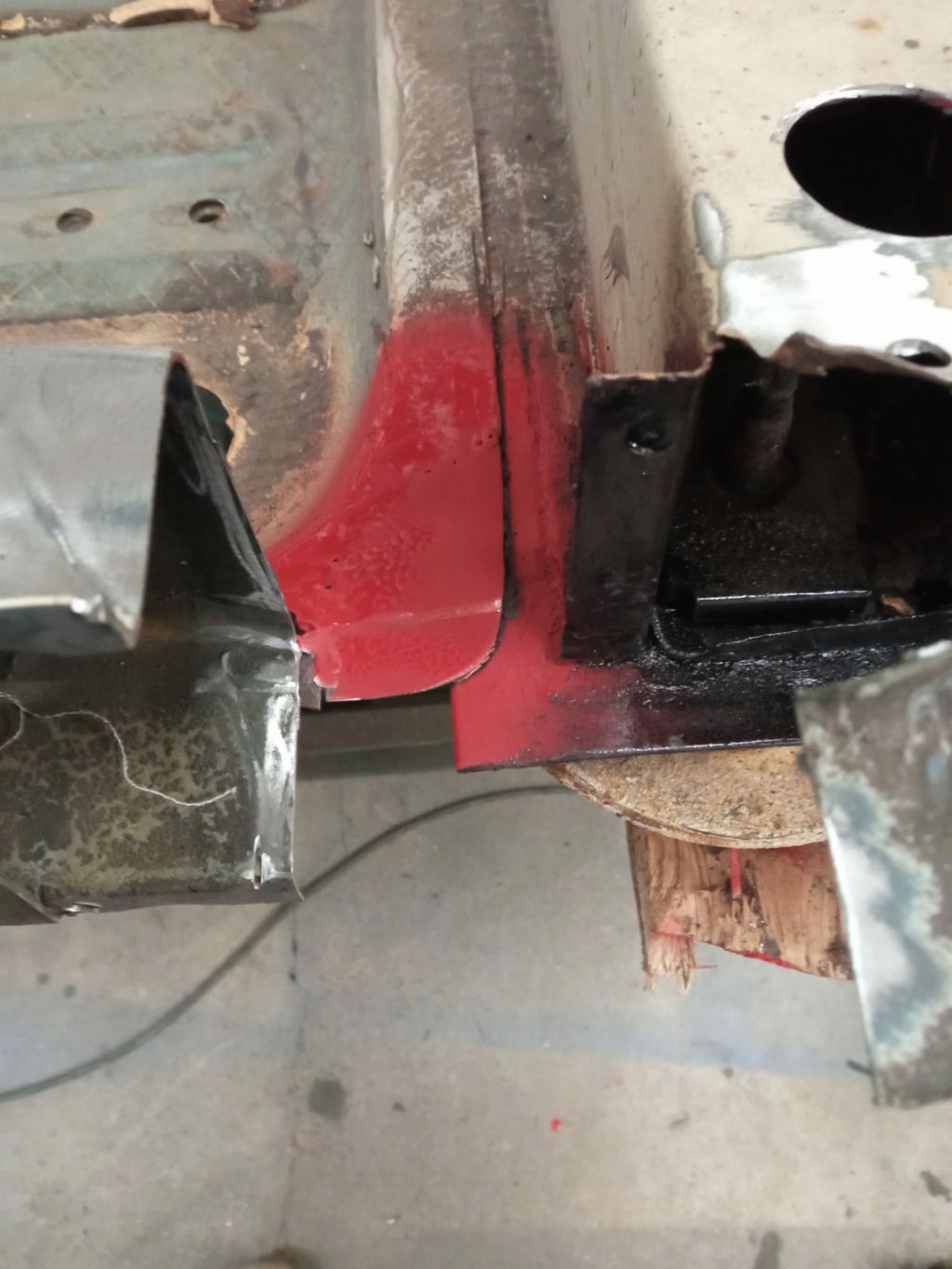

Traiter les corps creux, c'est une des phases les plus difficiles.

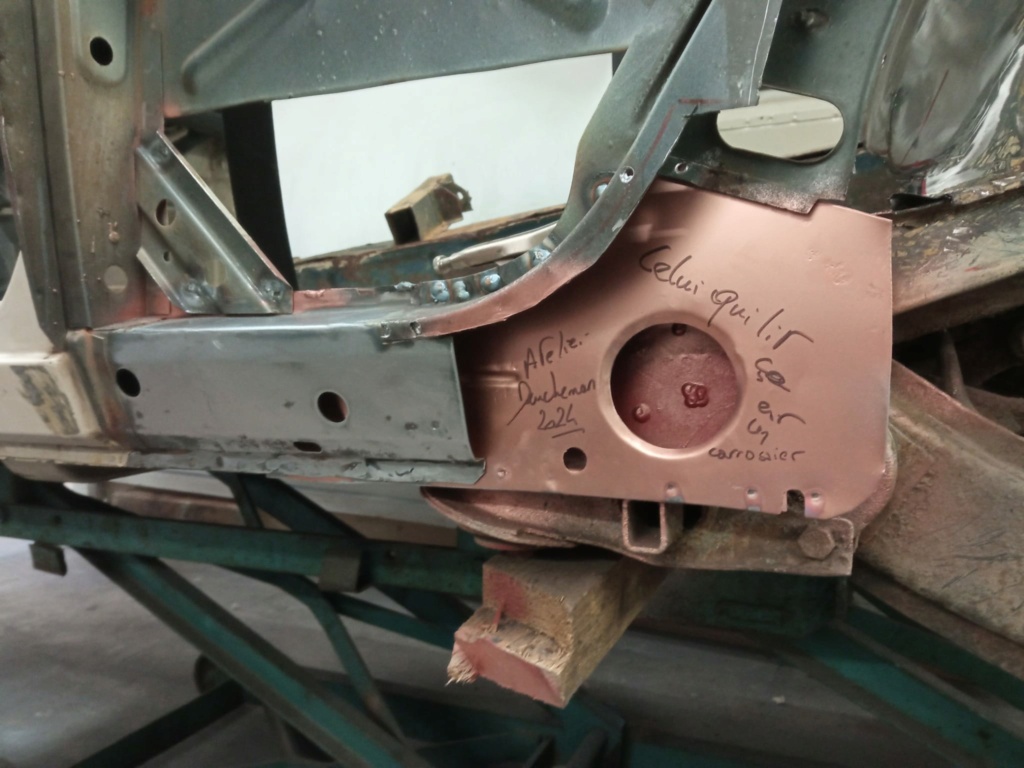

Bon finalement, le carrossier s'est dit que ça serait pas mal de remonter des trucs, ou plutôt de les ressouder. :lol:
Messages : 2915
c'est beau
Messages : 1810
J'adore le petit mot!
Messages : 23742
j'aurais mis "est un casseur" :ddr:
Messages : 4162
J'ai eu la même idée pour du BTP :ddr:
Messages : 2798
Cool cette petite pensée à celui qui recommencera dans 50 ans lol.
J'ai des amis qui ont dessiné un signe satanique derrière du placo en refaisant leur appart. :ddr:
Autocollant reçu.
Vu le format je trouve ça tout à fait acceptable.
