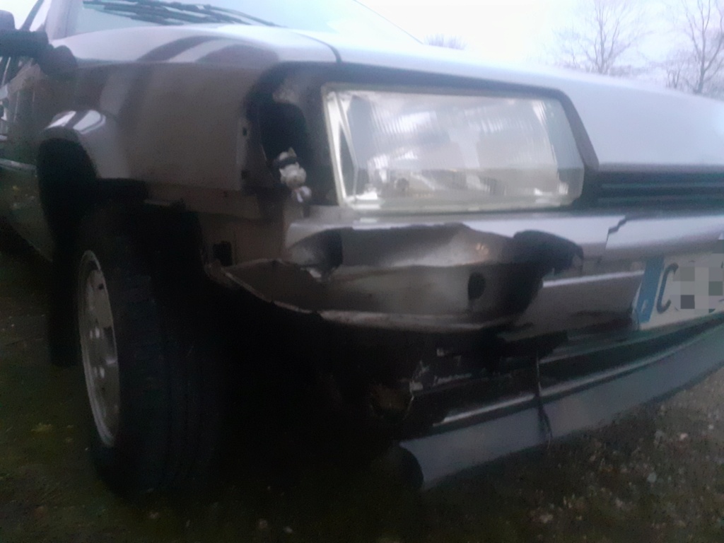

Foutu verglas :mad:
Dans un rond point j’ai tapé le trottoir en étant bien en train de tourner, j’ai rien cassé et la voiture tire droit, j’ai eu très peur :peur:
Rien de tordu en dessous
J'irais controler la géo mais tout m'a l'air ok pas de bruit suspect etc

Y'a mieux comme outil qu'un trottoir pour poncer les jantes. :ddr:

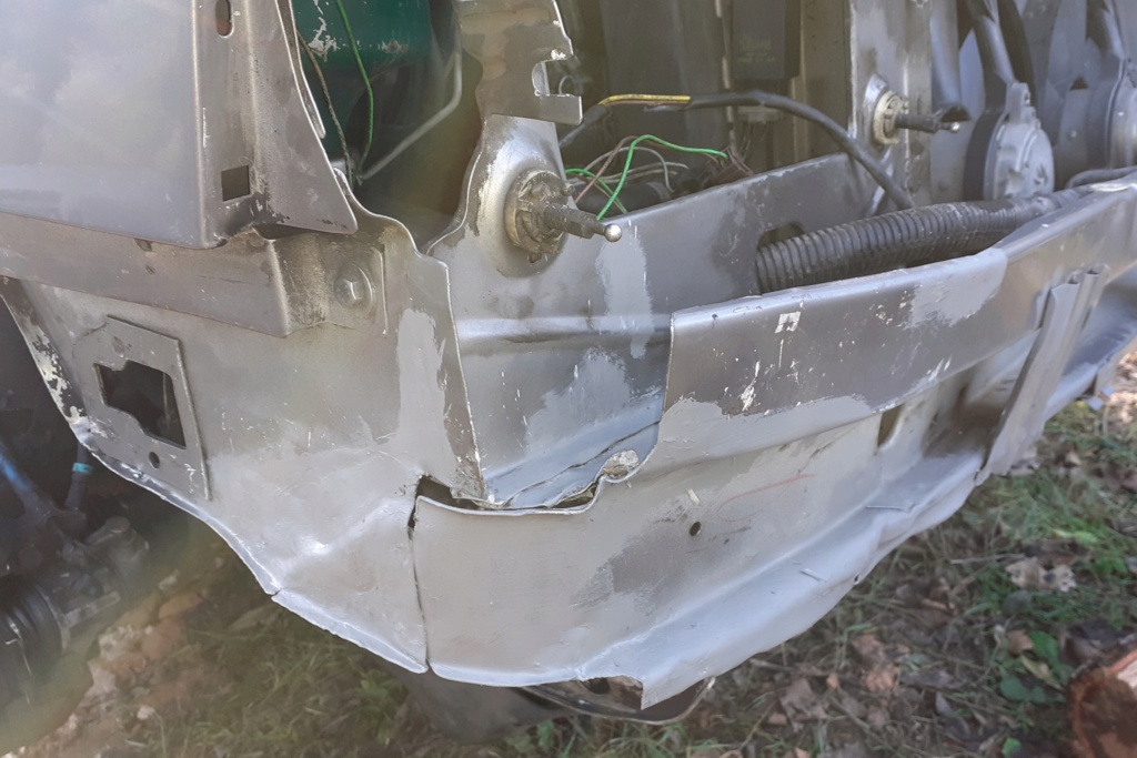

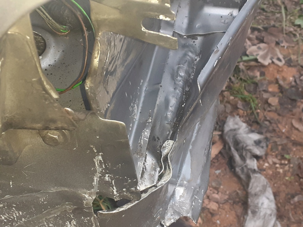

J'ai décidé de m'attaquer a ce que je déteste, la carrosserie, depuis le choc j'avais pas vraiment eu le temps ni l'envie de me pencher sur ces supports de phares, mais étant donné que ca eclaire quedal et que cela ne passera jamais au prochain CT bien que dans longtemps, j'ai décidé de m'y pencher enfin :mad:
Bon en gros, la tôle en bas a été enfoncé complètement et je n'ai plus moyen de fixer le support en plastique dedans, honnêtement je ne sais pas comment faire la :bah: j'ai beau essayer de tirer la tôle vers l'exterieur, ca ne change rien.. Je commence serieusement a me demander si je n'aurais pas plus vite fait de dépointer le support de phare et de ressouder un autre en bon état..
Si vous avez des idées je suis preneur, car la je sèche vraiment....
Merci a vous

Non ce n'est pas catastrophique.
Il faut simplement replaner la surface autour du trous .
Tu peux t’aider d’un tas voir éventuellement grosse douille et marteau tu tape doucement jusqu'à aplanir la surface.

Je confirme, ça m'est arrivé de taper à cet endroit et ça se redresse assez bien.

Sur la Millésime d'un ami qui avait pris un sanglier j’avais feraillé cela il y quelques années .
Ça avait bougé un peu bougé dans tous les sens ,à la limite de mes compétences mais j'y suis arrivé.

Le plus dur va être de faire ressortir le "bombage" sur la tôle, je pense que je vais aplannir avec une douille et ensuite avec des grosses rondelles et une tige filetée, tirer dessus pour le faire revenir
