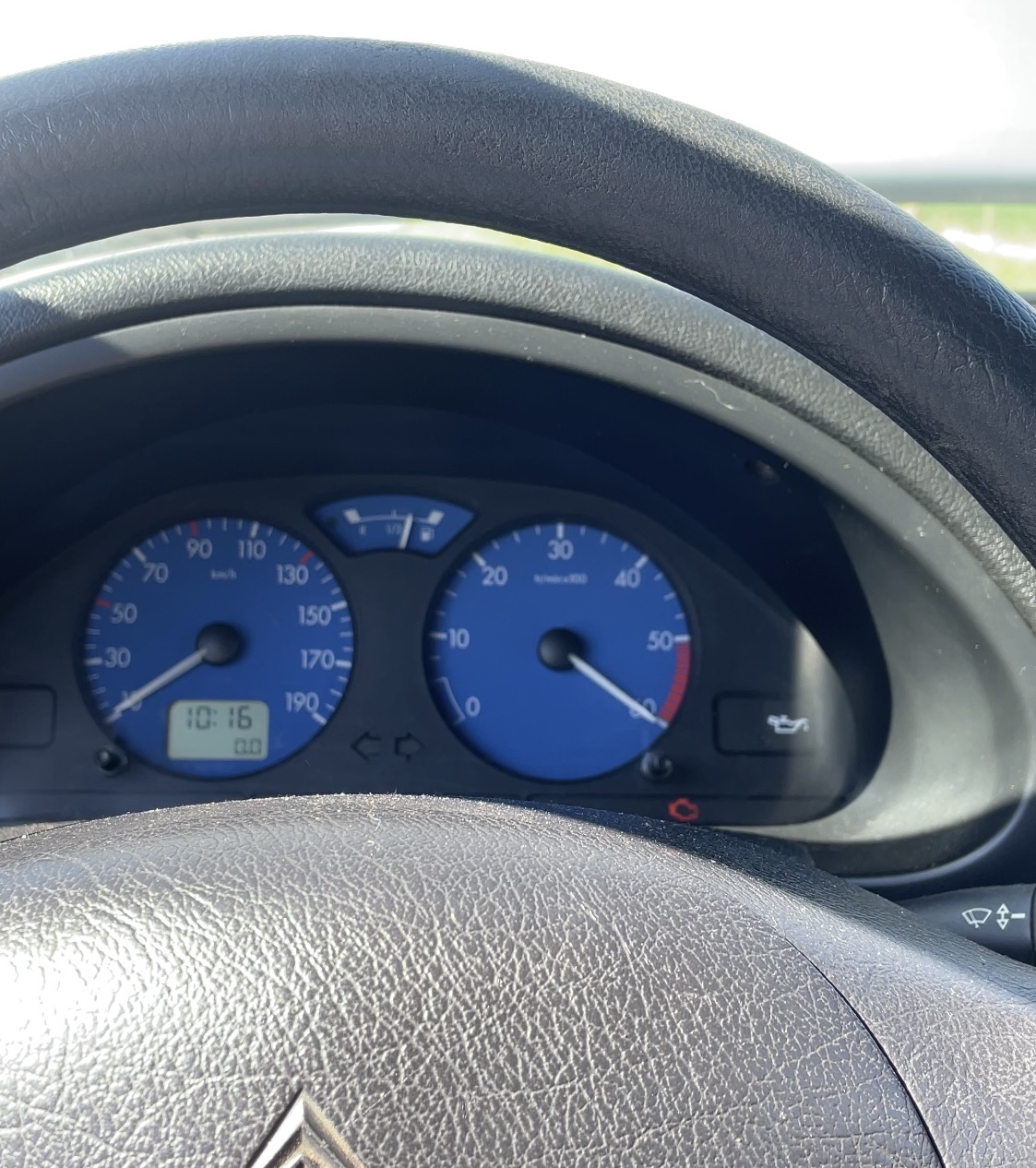

Bon l’auto a finalement réussi à rejoindre la maison, mais maintenant j’ai un voyant moteur qui ne veut pas se barrer même en effaçant les défauts :mad:
J’espère que la pompe d’injection n’est pas entrain de rendre l’âme :peur:

Elle tire vachement court la boite quand même :ddr: :ddr: :ddr:
Messages : 725
Re: Saxo bic 1.5D
Oui un peu :ddr:

Tu as quoi comme défaut ? :???:
c'est pas purement une pompe méca la dessus ?

Je compatis, la mienne à aussi le voyant d'allumé,à une semaine du CT :peur:
Tu as un lexia (ou un clone de lexia)?
Messages : 725
Re: Saxo bic 1.5D
Oui j’ai une petite valise diag de chez nortoto, mais qui dépanne bien
Wutch a écrit : mer. 2 avr. 2025, 08:13 Tu as quoi comme défaut ? :???:
Le défaut qu’il me reste c’est : fonction regulation d'avance avance trop importante
Et la dessus c’est une pompe méca, mais pilotée électroniquement… pourquoi faire simple quand on peut faire compliqué ? :ddr:
Messages : 1538
Re: Saxo bic 1.5D
Clem61 a écrit : mer. 2 avr. 2025, 08:57 Oui j’ai une petite valise diag de chez nortoto, mais qui dépanne bien
Faudra que je me penche la dessus, j'ai un ELM 327 et je suis pas sur qu'il remonte le code defaut.

C'est comment l'état des connectiques ? Tu peux déjà faire le tour de toutes les connexions autour de ton injection. L'état des durites y compris les retours et celles des vapeurs essences...Bref avant de partir dans des trucs de ouf, jette un oeil, nettoie et change.
La pompe est immergée mais tu dois l'entendre amorcer lorsque tu mets le contact.
Tu aurais des pertes de puissance mais pas forcément un voyant moteur si elle était en train de lâcher (enfin je pense).
J'y connais pas grand chose en injection électronique, mais pour en avoir vu maltraitée à l'Atelier bien souvent, le premier diag, ce sont les masses et les cosses parfois recouvertes de vert de gris..
Messages : 1538
Re: Saxo bic 1.5D
Je ne vais pas polluer le post de Clem mais oui j'ai des pertes de puissance (elle se bride). Je vais remettre le régulateur d'origine, potentiellement re changer le filtre à essence et si il faut je changerai la pompe. Je regarderai les connectiques tu as raison.

Truc tout con, mais est-ce que ton calculateur est bien à la masse ? Parce que sur la mienne, quand je l’ai acheté le calculateur avait une mauvaise masse et ça foutait un joyeux bordel
Bon après je m’y connais pas trop en essence, et encore moins en injection électronique…

Bon ben j’ai roulé un peu plus de 200km depuis la panne, et le défaut moteur a fini par partir comme par magie :ddr:
