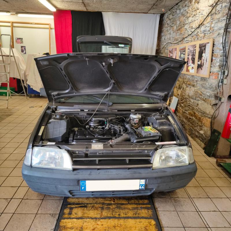

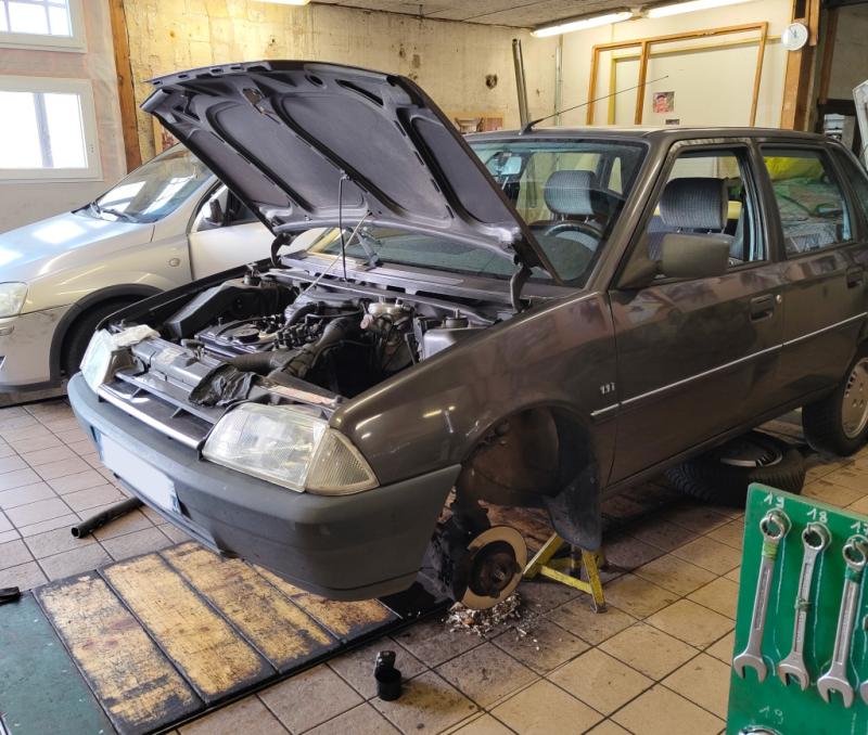

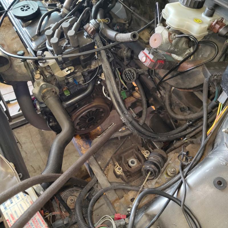

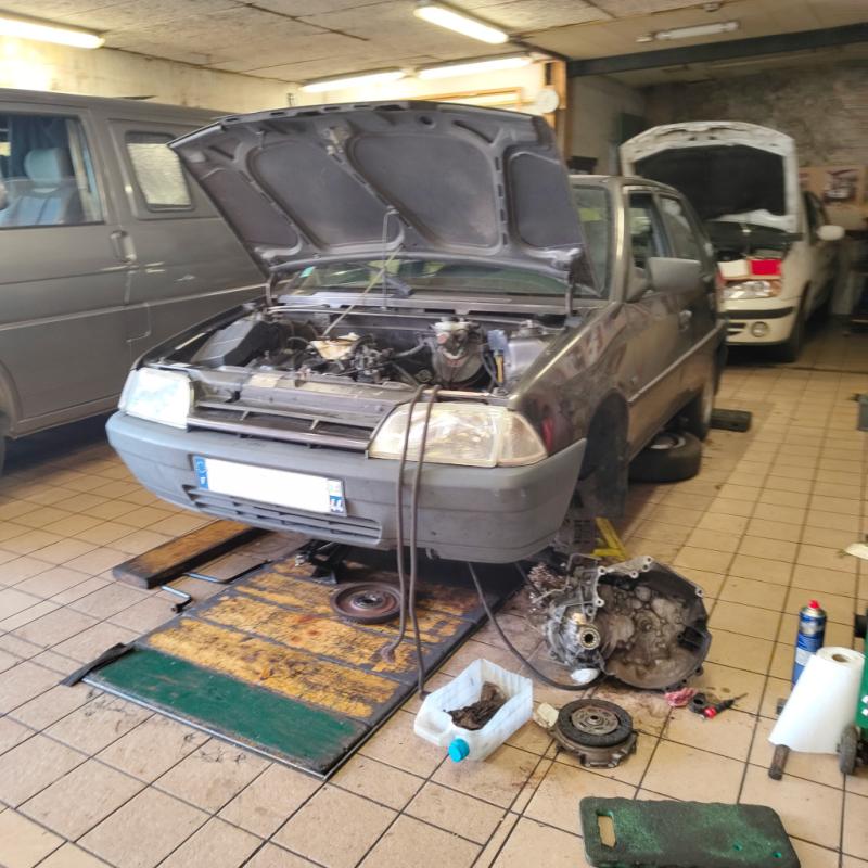

Petits travaux à l'Atelier sur cette AX VerySeXy avant de la désinscrire (je garde la BX à l'Atelier par contre, j'ai un train avant à améliorer...).
La rougne a eu un embrayage neuf vers ses 38.000km, et en a dorénavant 153k. Les bouchons nantais se font sentir car ça patine un peu, sans compter le bruit de butée qui commence à se faire entendre.
J'ai donc profité de la dernière semaine d'inscription pour y caler le rendez-vous nécessaire et changer l'embrayage. Au programme: un LUK commandé sur MisterToto, et quelques écrous spécifiques + joints directement pris chez Citroën vu les déboires avec les refabrications en ce moment, surtout sur les spis Corteco qui se mettent à pisser sans raison... Je vous passe aussi les emmerdes sur la livraison du matos :colere:
On commence par les bases: voignole sur chandelles.
Les photos sont pratiques pour repérer le avant - après pour le remontage. Encore un truc qui te fais dire mais comment pouvait-on s'en passer avant ? Ben on réfléchissait pardi !

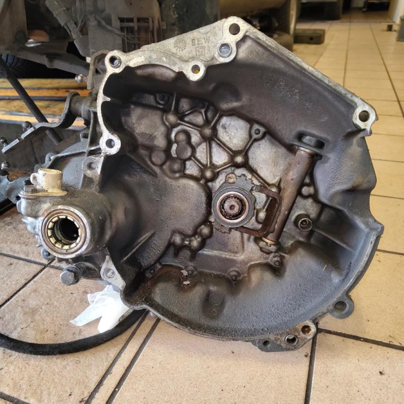

BV par terre, à trois ça s'est bien passé, c'est autre chose que la BE3 de la BX: 4 vis pour la désaccoupler du TU, et surtout moins lourd...

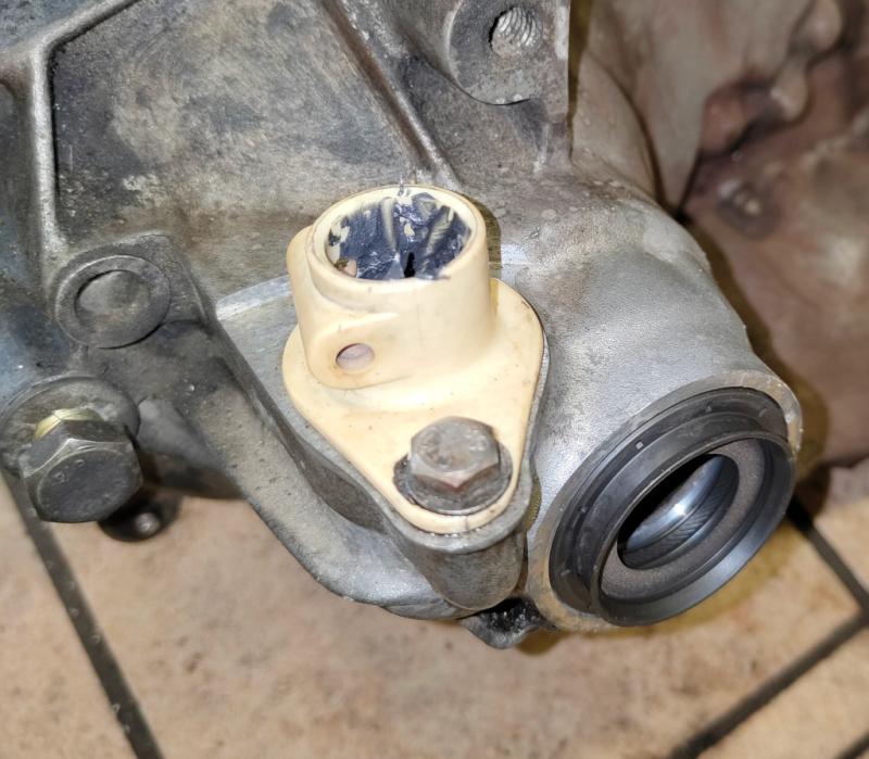

Inspection du volant moteur et surtout du joint spi: RAS.
Pas de fuite non plus côté BV malgré un certain aspect de gras. De toute façon j'avais commandé de quoi y remédier, avec le guide de butée qui se fixe en bout de sortie d'axe primaire... Notez le joint spi de sorti de différentiel, bien connu,dont les petites pattes plastiques pètent au moindre choc.
Quand je parlais de la commande de joints et boulons chez Citroën, c'est autre chose que le joint Corteco de base. Première fois que je vois ce nouveau joint. Bon le magasinier m'a quand même confirmé que les références avaient -encore- changées et que ça s'était uniformisé. Une évolution dont bénéficie l'AX à posteriori en somme:

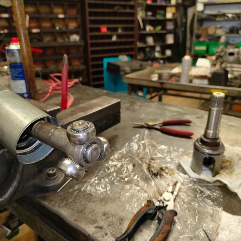

Un chantier sans surprise ce n'est pas vraiment un chantier. On a constaté que le soufflet de cardan de sortie de boite côté passager était en fin de vie tellement il était craquelé dans les pliures. Ça n'a pas loupé il s'est déchiré durant la manipulation du cardan... Un soufflet SKF plus tard, on a remplacé tout ça !
(Et figurez vous que j'ai quand même réussi à perdre les aiguilles d'un des croisillons qui a sauté au remontage) :ddr: Bon heureusement j'avais le bac à sciure juste en dessous, et ça s'est vite fait avec un aimant.
Remontage terminé. Le stress-test a eu lieu de suite: 1h de bouchons pour rentrer chez moi. Ça sentait le chaud, l'embrayage n'a pas aimé, faudra corriger le réglage de la garde à la pédale: je ferai ça demain. Sinon RAS :jap:
Si le vieil embrayage n'était pas non plus en fin de vie, il n'empêche qu'on sent la différence avec le nouveau, et surtout le butée avait une patte de cassé. Me diaphragme n'était pas creusé, mais l'opération pour une citadine, était à faire.
Dans l'opération j'ai aussi récupéré les nouvelles références de pièces Citroën, je vous noterai ça plus tard. je vais d'ailleurs recommander des écrous de biellette de direction en avance étant donné qu'ils sont spécifiques, tant que y'en a encore.

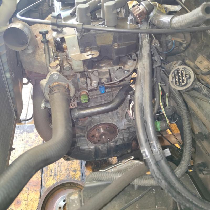

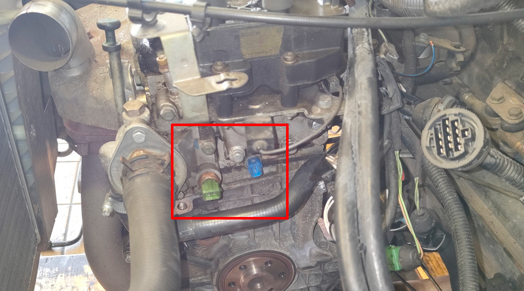

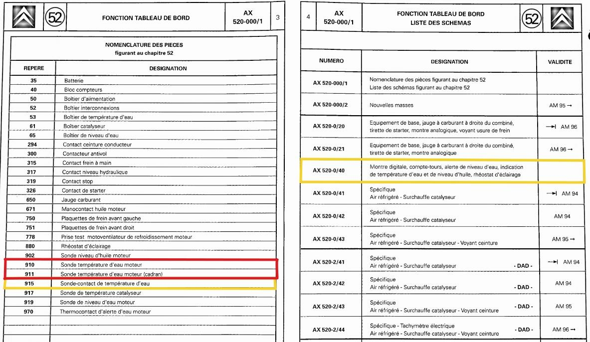

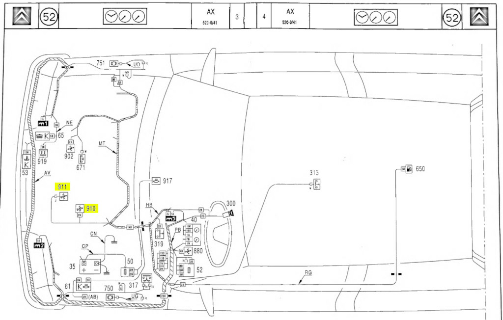

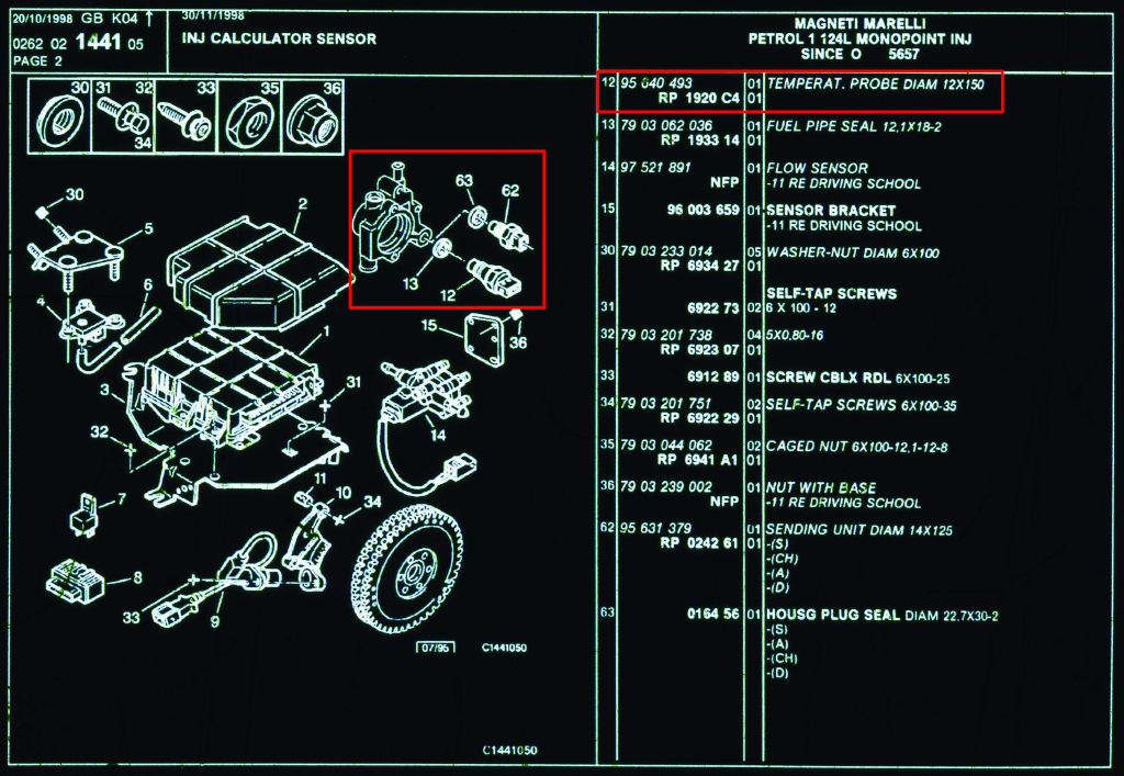

Mais retour aux choses sérieuses. Lors du remplacement de l'embrayage y'a 15 jours, j'ai pu constater la présence de ces 2 sondes:
  • le verte sur le boîtier d'eau
  • la bleu sur la culasse du moteur TU1M.
Pour rappel, comme déjà abordé lors des recherches préliminaire sur la discussion du C15 (en prévision de poser une sonde de température au tableau de bord), je suis retourner fouiller sur la documentation Citroën de l'AX (toujours merci CKC):
Les schémas électrique de l'AX confirme la prise double contacts:
MAN008924 - Page 85 - Chapitre 52 - Fonction TdB
AX 520-0/40 Montre digitale, compte-tours, alerte de niveau d'eau, indication de température d'eau et de niveau d'huile, rhéostat d'éclairage.
Ce qui nous intéresse ici ce sont les sondes 910 et 911.

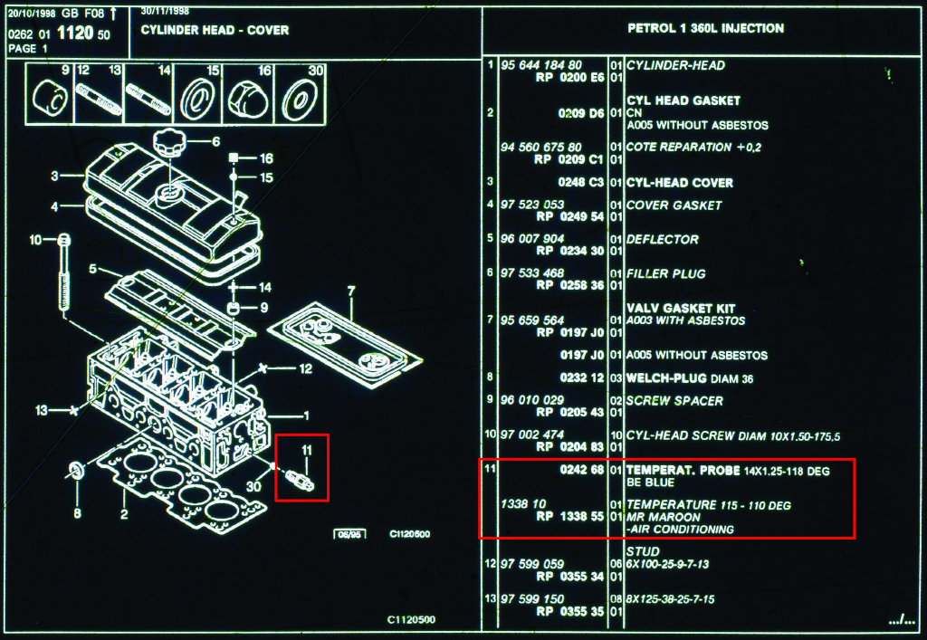

En fouillant sur les microfiches je retrouve des références (l'AX est équipé Magneti Marelli contrairement au C15 en Bosch):
> côté boîtier eau:
Référence:
12 - 95 640 493 RP 1920.C4 (M12x150)
> côté culasse:
Référence:
11 - 0242.68 (M14x125) pour 118°C
On est clairement sur autre chose que la simple sonde de voyant de température du C15 1.1i.
Messages : 2032
Re: AX1.1i VSX 1994
Ah oui ça c'est intéressant pour installer un Mano du coup.

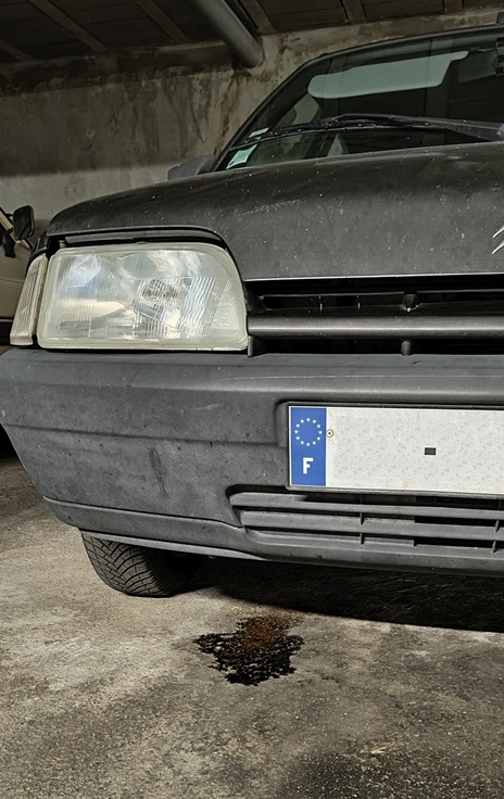

Re: AX1.1i VSX 1994
Scheiße ! Quels symptômes ?
Messages : 3749
Re: AX1.1i VSX 1994

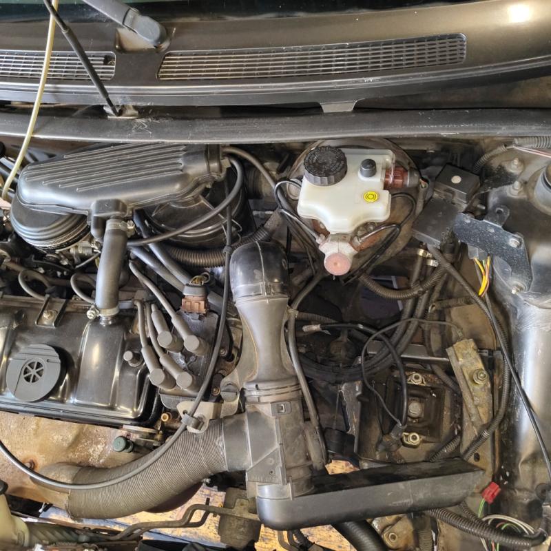

La flaque au sol ce matin. Surpris je vois le mélange couleur rouille, j'ai pensé au radiateur vu la position. Mais non, une fois le capot ouvert, le coin moteur au dessus de l’alternateur plein d'huile, le cache distrie avec, le tout ruisselant sur le sol...
Classique pour un TU.
L'ancienne propriétaire avait fait le JDC à l'Atelier avant de me la céder. Je pense que c'est de l'Isotech, c'est la marque AD avec laquelle l'Atelier a un accord.
Donc là je regardais sur Mister Auto, j'hésite entre Payen et Elring. Pas envie de prendre du Corteco. L'avantage avec Elring c'est que je peux faire vis de culasse + joint de la même marque.
Je passerai aussi chez AD me renseigner.
Des conseils niveau marque fiable pour du JDC ?
