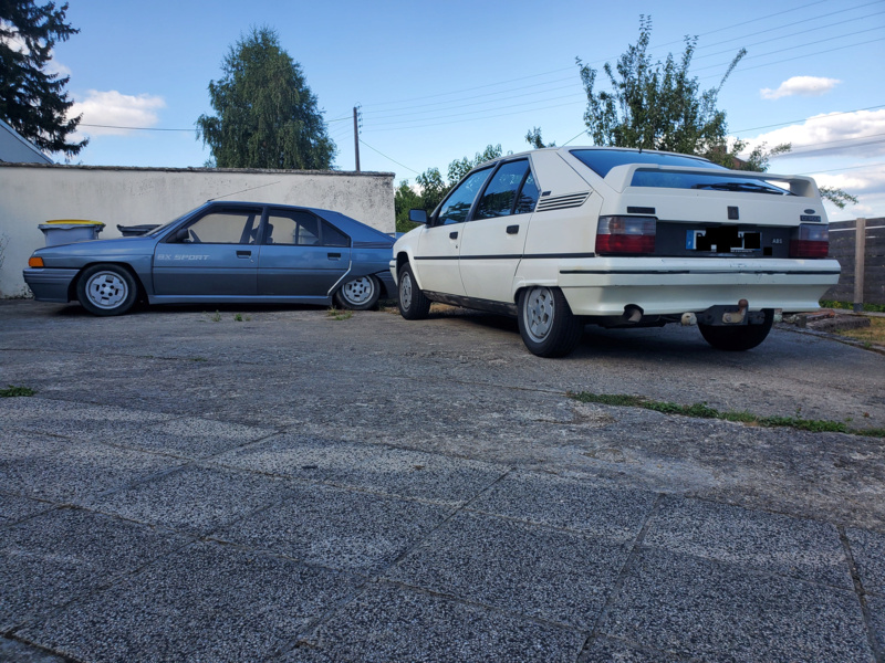

À regarder la photo ci - dessus je me demande si sur les chaines de montage à La Janais ils ne se retrouvaient pas à court de baguettes à liséré chromé de temps en temps et donc montaient des normales, je regarde toujours les annonces Leboncon et des GTI sans baguettes chromées y'en a quand même quelques unes, j'ai du mal à croire qu'elles ont toutes été repeintes ! :mad:

Tout ce que je peux dire c'est que cette auto est majoritairement d'origine (hormis l'installation audio et les dernières opérations mécaniques), je ne sais pas si quelqu'un s'est amusé à démonter les joncs pour les repeindre...
C'est marrant, sur les Ritmo les entourages de portes sont chromés, sauf sur Abarth où ils sont chromés et repeints en noir.
Dans les même style de bizarreries, ma Sport avait les grosses baguettes latérales en caoutchouc. Je les ai enlevées parce que je les pensais non d'origine mais depuis j'ai revu des Sport AM87 qui les avaient...
