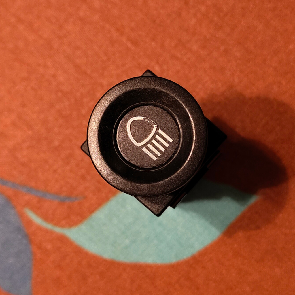

Faute de trouver un interrupteur anti-brouillard avant, j'ai dégoté son homologue pour longue portée. Ca devrait quand même pouvoir le faire.
En cherchant sur les AX série 1, je m'attendais à avoir plus de facilité pour trouver l'anti-brouillard AV que le feu longue porté tant ce dernier doit être rare...

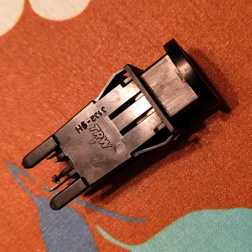

Smat a écrit : jeu. 18 déc. 2025, 17:31 Faute de trouver un interrupteur anti-brouillard avant, j'ai dégoté son homologue pour longue portée. Ca devrait quand même pouvoir le faire.
Bouton reçu :rs:
On voit bien que c'est le picto pour les longues portées, pas pour l'anti-brouillard AV.
En attendant, les boutons d'AX série 1 sont les bons, plus que ceux de Visa ou 306 qu'on peut voir passer parfois...

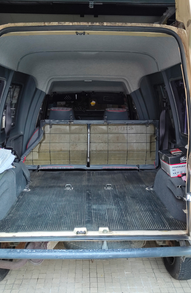

Effectivement j'avais pas fait gaffe aux doubles vitres à l'arrière et à la banquette. Surtout qu'elle a l'option porte arrière unique.
Après quelques zoom c'est une version utilitaire mais 5 places. Je ne pense pas que ce soit une version familiale. Après modèle spécifique belge aussi, ça peut expliquer des différences. Néanmoins on remarque que pour une version familiale:
  • il n'y a pas noté RE ou RD sur le monogramme à l'arrière.
  • il n'y a pas de boite à gants à l'avant et les portières ne sont pas habillés avec le tissus et les chromes au dessus des panneaux de porte
  • justement: les sièges ne sont pas en tissus mais avec le TEP d'origine (TEP= tissus en plastic :ddr:)
  • si on zoome sur la cabine arrière par le pare-brise: on remarque aucun capitonage de la cellule et du fourgon.
Donc sauf mouton à 5 pattes, pour moi c'est une version entreprise 5 places uniquement.
J'ai enregistré quelques photos car vu le kilométrage ça donne des idées de comment c'est foutu d'origine.

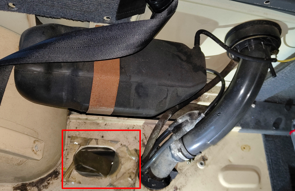

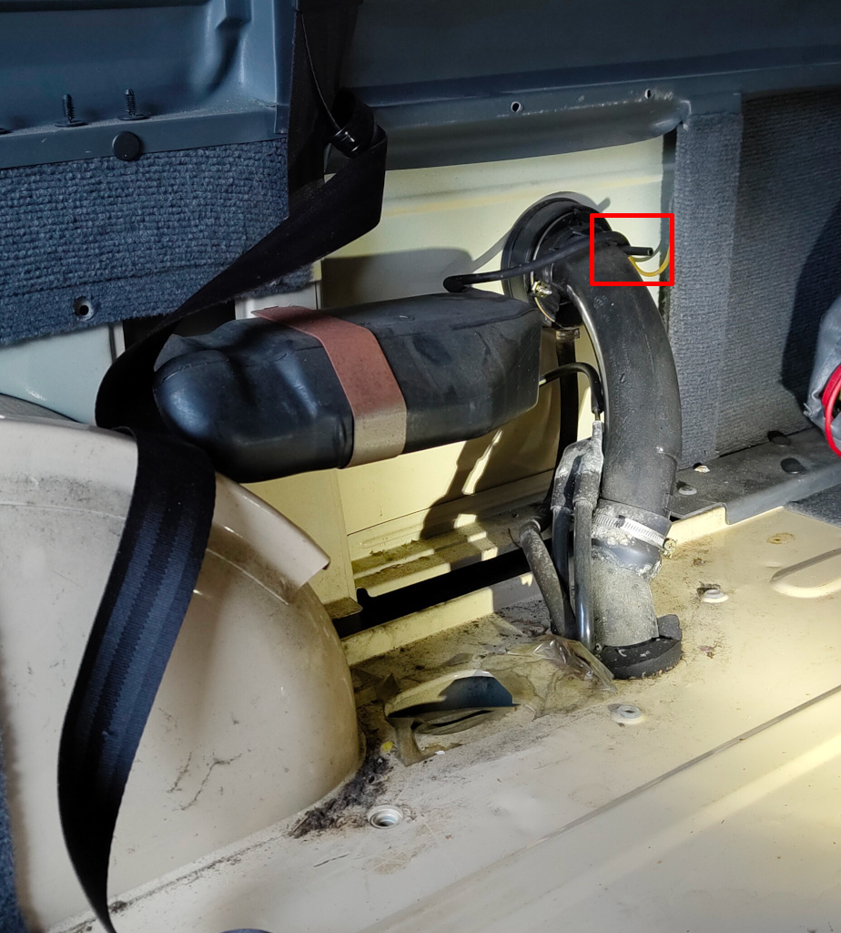

Petit chantier sur le C15 concernant le circuit d'essence. D'une part je voulais contrôler les durites en sortie de réservoir, et d'autre part je voulais également changer le filtre à essence.
il faut dire que quand je fais le plein, j'ai une odeur d'essence dans l'habitacle des plus désagréable. C'est souvent le signe soit d'une goulotte de remplissage fendue, soit de durite de mise à l'air libre poreuse.... Bref, faut aller voir !
Déjà je me couche sous le C15, je trouve pas de filtre. J'insiste pas je verrai ça à l'occasion quand je pourrai mieux zieuter en dessous... Du coup direction le fourgon pour vider le bordel (les jantes alu de l'AX) et soulever la moquette de coffre.

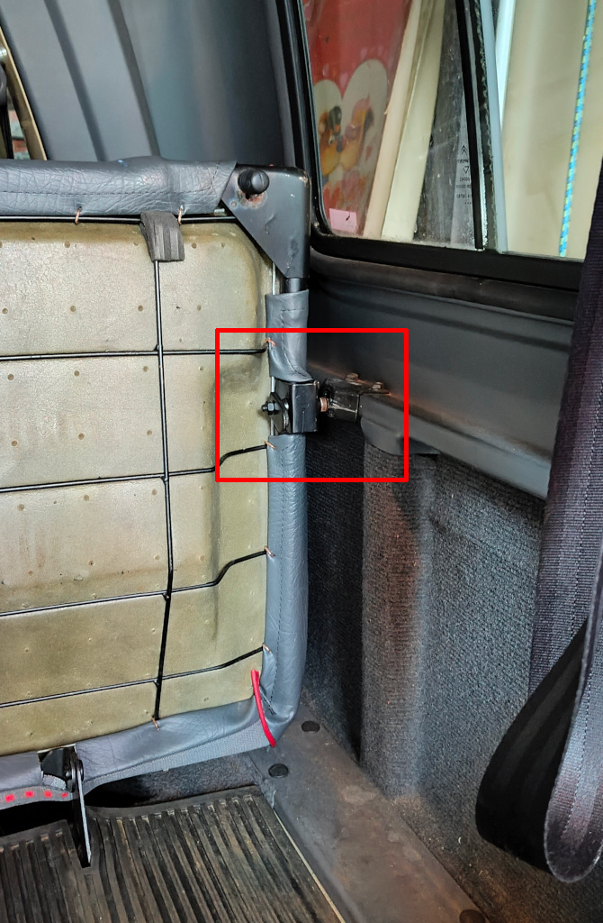

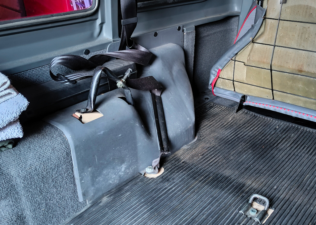

Déjà dans le manuel de bord ce n'est pas précisé comment basculer la banquette complète. Plus précisément il est dit qu'il faut la basculer, mais on ne sait pas comment. En fait faut juste être dans le C15, et tirer l'assise vers le haut, elle se décroche des crochets d'arrimage et bascule en avant avec son dossier... Ce n'est pas non plus expliqué qu'il y a un loquet pour fixer la banquette en mode bétaillère.
Ensuite il faut défaire la fixation de dossier pour ensuite retirer le cache plastique de l'ensemble durite de remplissage de réservoir:
C'est crade, mais je ne constate pas de goulotte de fissurée. Par contre j'ai une sortie qui n'est reliée à rien. C'est donc potentiellement un passage pour les vapeurs.
Je constate également que sous le scotch déchiré, il y a du liquide stagnant. Ca ne sent pas l'essence non plus.
Nettoyage et séchage de rigueurs
Moralité, le filtre à essence n'est pas non plus dans le coin. Les durites sont correctes, je n'ai pas poursuivi car il commençait à faire trop froid et trop noir.
Affaire à suivre donc. J'ai potassé un peu les microfiches mais je pense qu'il en manque dont cette partie. Va falloir creuser davantage...

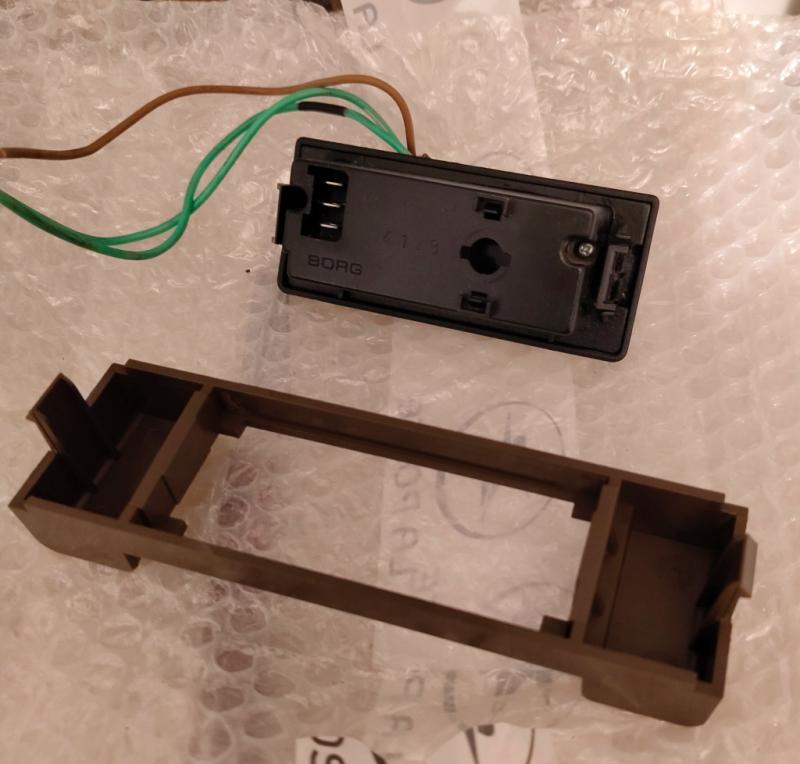

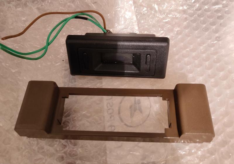

Dans le lot un ensemble de Visa 14TRS en fort bel état. J'ai donc officiellement le kit complet kéké-isation du C15 pour mettre un compte tour, et la montre numérique dans le vide poche au dessus du cendrier :rs:

La montre ne fonctionne pas. Bon ceci dit le vendeur avait prévenu mais vu le prix et la rareté, on tente quand même et on avisera.

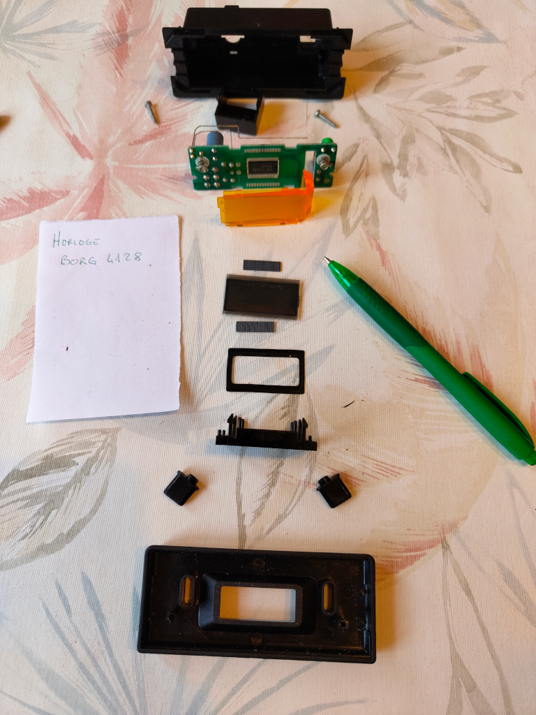

Le fait est que je pensais soit remplacer les cristaux liquides, soit essayer d'adapter quelque chose de similaire de l'époque, voire même un de BX.
La marque du module c'est un Borg 4128. Le montage est à chier quand même car ils ont fait une dérivation du PCB vers l'ampoule d'éclairage: comment voulez-vous que ce soit fiable...
On va creuser cette histoire.

Le support de la montre est marron et l'intérieur de cette rougne noir, ça va faire MOCHE ! :colere:
