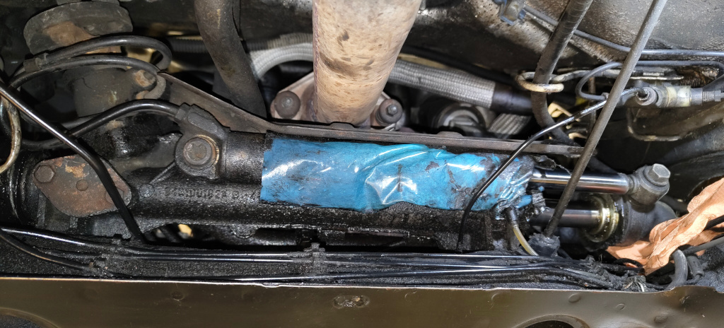

Bon journée productive: 1 seul soufflet de changé !
En même temps j'avais pas de fosse de dispo, donc j'en n'ai fait qu'un seul et pas le côté vérin. Ce sera fait la prochaine fois.

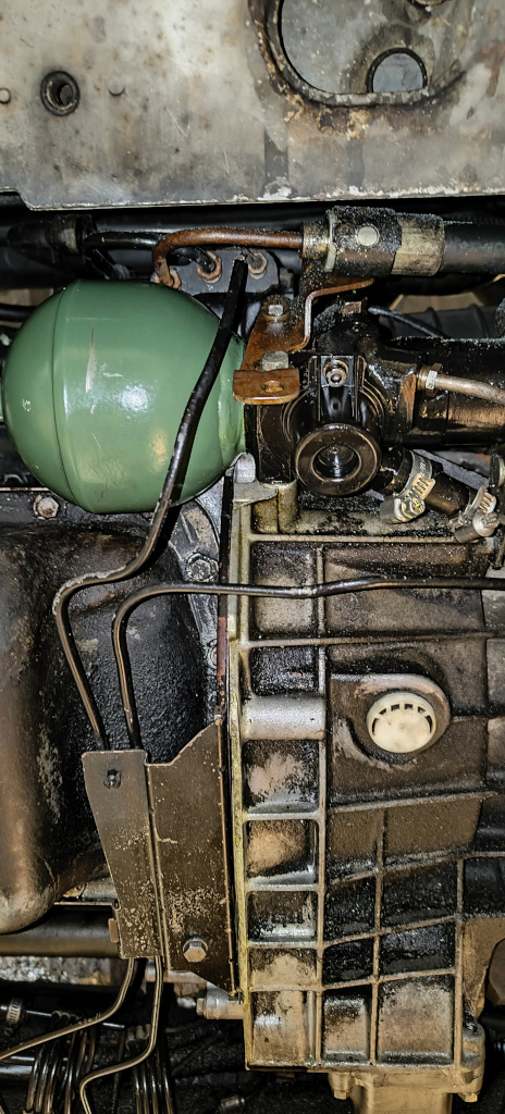

Déjà on défait la biellette de direction. Pas de difficulté particulière, arrache rotule nécessaire quand même...
J'en ai profité pour vous faire une photo d'un soufflet de 34 ans et 650.000km environ...:
Heureusement j'avais son copain en stock depuis des lustres.
Et pour finir, le collier de maintient:
Bon en gros, faut vraiment tout faire par dessous et en passant les doigts de fées entre l'unit et les durites rigide côté sonde de sécurité.
Pas de photo du travail fini, puisque faudra que je fasse l'autre côté.

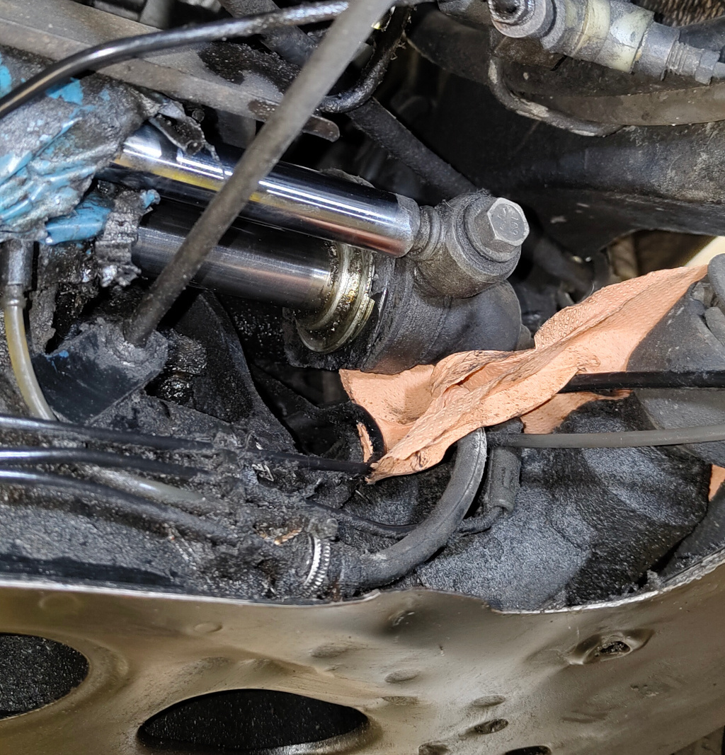

Petite journée à l'Atelier aujourd'hui pour changer le soufflet de crémaillère côté droit sur cette rougne.
La scène de crime:
Le cadavre (enfin de ce qui en reste):
Visiblement ça a touché le conjoncteur disjoncteur, il n'a pas arrêté de chialer de la journée ! :ouin:

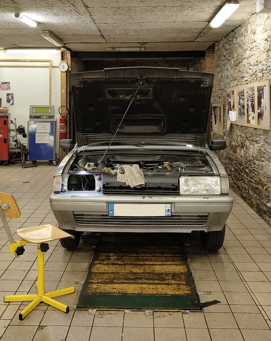

Etant donné que c'était rapide, j'en ai profité pour avancer sur des bricoles: la voiture borgne !

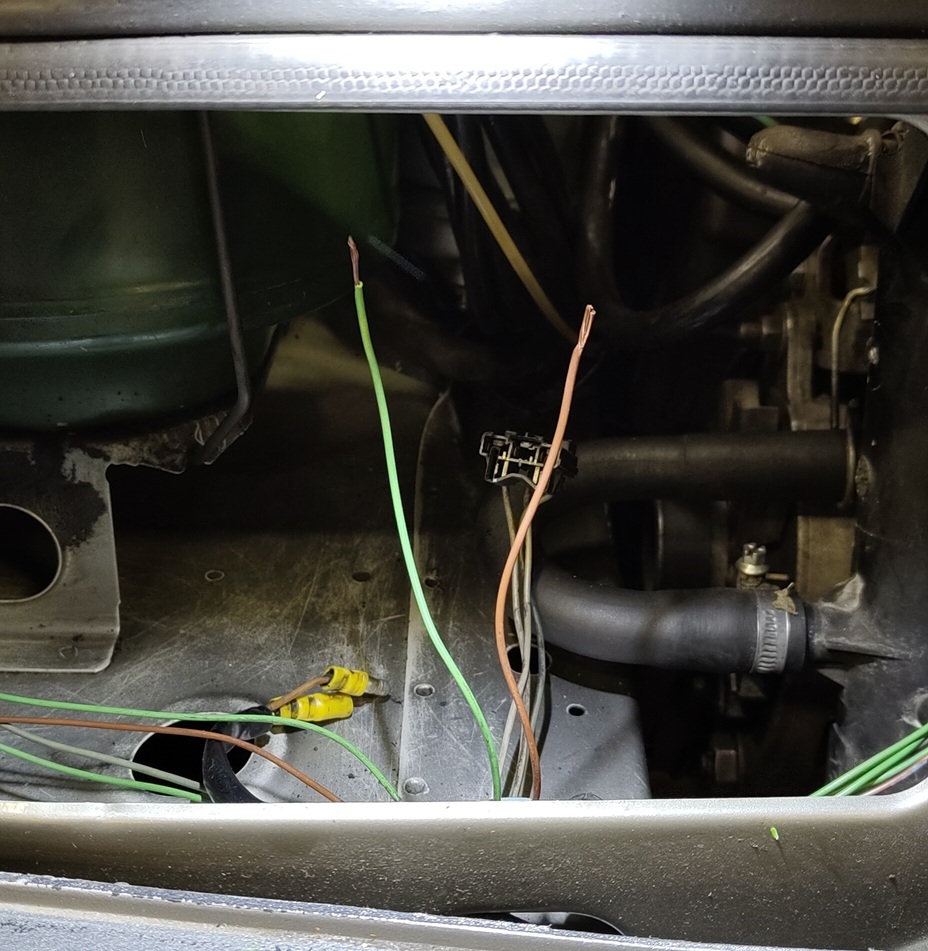

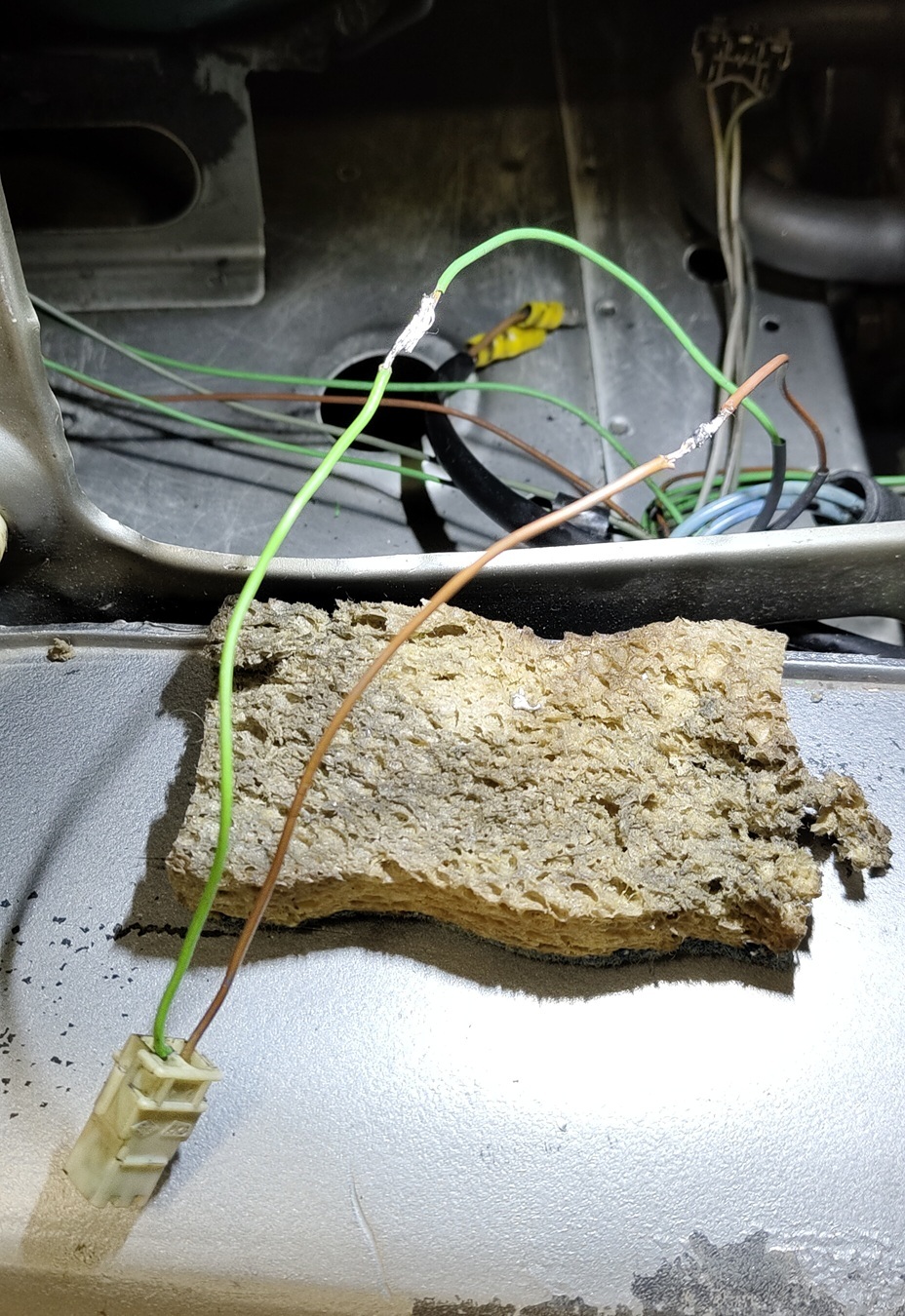

Messages : 3927

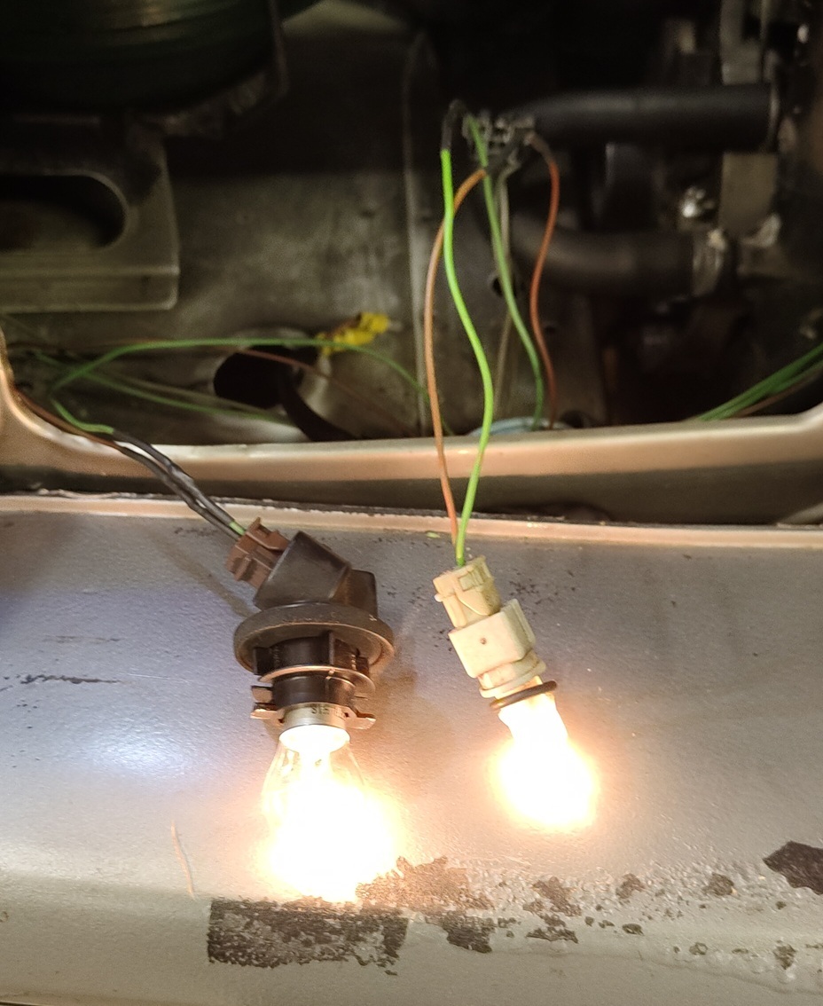

En fait les fils côtés bocal de LHM ont tellement trainé dans la merde et ont tellement été imbibés qu'ils deviennent secs et cassant.
Avant de risquer un cour-jus j'avais fait une réparation de fortune avec des dominos et du chat+terre+tonne mais ça n'avait pas plu au contrôleur technique, ni à moi d'ailleurs ^^
Le plus dur c'est quand même de dénuder les fils, ils sont vraiment fins et cassant.
Quelques soudures à l'étain plus tard, et de la gaine thermorétractable, ça fonctionne bien et ça fait plus propre !
J'avais récupéré des cosses + fils en meilleur état sur une donneuse, j'ai même pas eu besoin de les utiliser: je suis reparti avec l'existant "en fort bel état pour ces années là".
