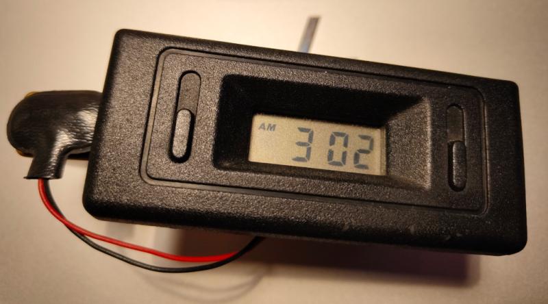

La montre ne fonctionne pas. Bon ceci dit le vendeur avait prévenu mais vu le prix et la rareté, on tente quand même et on avisera.
Le fait est que je pensais soit remplacer les cristaux liquides, soit essayer d'adapter quelque chose de similaire de l'époque, voire même un de BX.
La marque du module c'est un Borg 4128. Le montage est à chier quand même car ils ont fait une dérivation du PCB vers l'ampoule d'éclairage: comment voulez-vous que ce soit fiable...
On va creuser cette histoire.

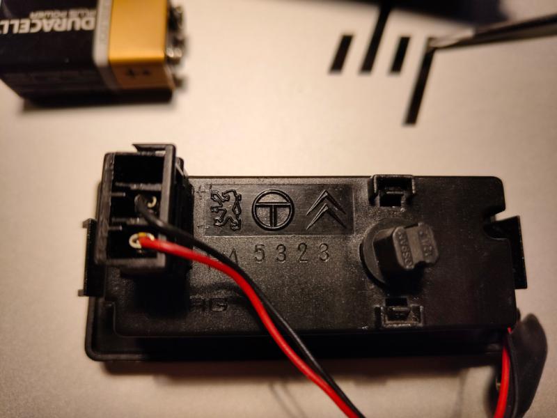

Cette montre de prestige fonctionne :rs:
J'avais récupéré pour 5€ un squelette de montre qui ressemblait beaucoup à ce qui existait sur la période. Et j'ai eu raison.
C'est la même marque: Borg. Pas le même modèle: 5323 ici (mais je n'ai aucune idée de la voiture d'origine malheureusement)...
Cependant, si la façade diffère, c'est exactement le même corps de montre :rs:
Donc on déshabille Pierre pour habiller Paul:
Et on teste avec une pile 9V. C'est parfait car le condo fonctionne encore puisque la pendule a gardé l'heure une fois la pile débranché plusieurs heures :rs:
Et parce que je vous aime bien, on ressort le graaaaaand classique de "il est l'ooor, monseignooor" :mrgreen:
