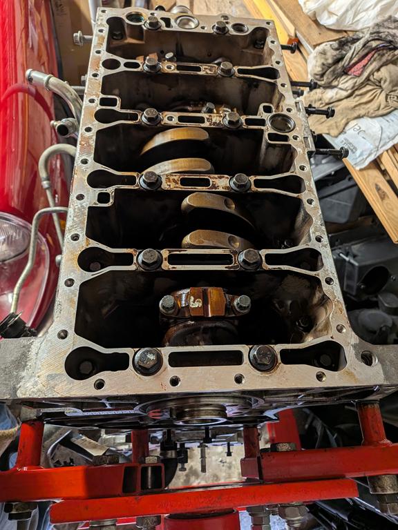

Contrôle et soufflage du vilo. Rien de bouché niveau circuit d'huile
J'ai toilé la palier qui était marqué. J'ai fait ca au WD40 et au 2000, juste quelques aller-retours
Avant :
Après:

Sur ma GS Break j'avais passé le vilo au nettoyant frein et j'avais sorti plein de bout. La voiture était suivie à la Molygraphite. Quelle merde: ça foutait du dépôt de bout partout. Je ne sais pas le nombre de crayon de papier bouffé pour en arriver là !

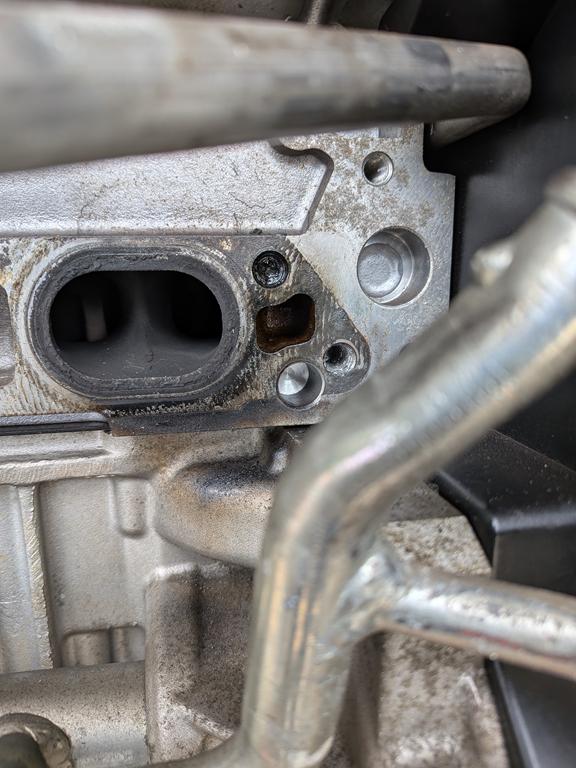

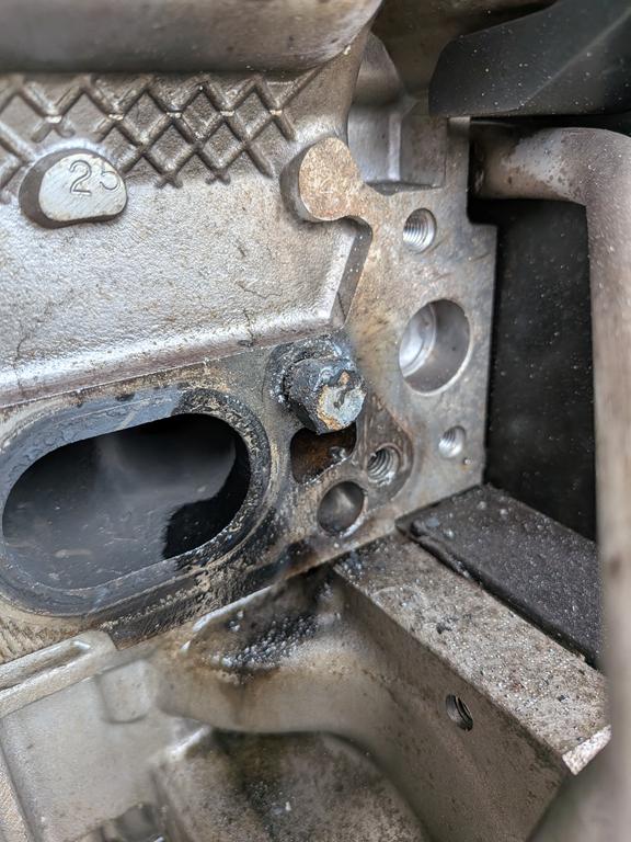

On commence par un goujon pété dans la culasse
Technique classique du mig, on bouchonne un écrou sur le reste de vis. La chauffe aidant en plus à dégripper les filets et hop

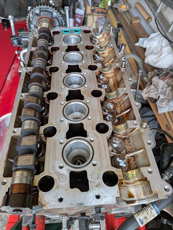

Ensuite débloquage des cibles des arbres à came, ca tient avec une petite vis torx T30 qui a tendance à facilement s'arrondir car c'est souvent bien bloqué. Vu que tout est sorti, j'ai chauffé un peu, et c'est venu sans faire chier. C'est nécessaire pour pouvoir mettre en place l'outil de calage de la distribution. Ca peut se faire sans avec des marquages sur les poulies, mais je préfère jouer la sécurité.
La suite ca va être nettoyage du couvre culasse et remontage des aac pour pouvoir refermer ca. Puis controle et nettoyage du vilo suite à l'incendie. Si c'est ok, je vais pourvoir monter.

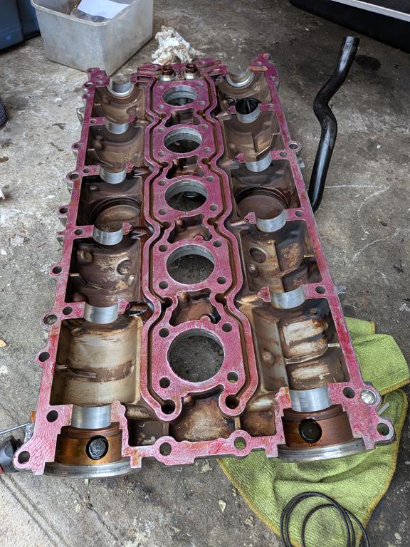

J'ai continué à avancer cet aprem. Beaucoup de temps à nettoyer les différents éléments, le moteur est vraiment dégueulasse, je pense que l'huile n'a pas été vidangée assez régulièrement, c'est ce qui a du dégager le coussinet
On commence pas reposer le couvre culasse. installation des nouveaux joints après avoir fait un coup de propre et mis de l'huile de démarrage moteur sur les pièces en mouvement
On voit encore le coup de marqueur pour identifier les poussoirs
De l'autre coté un bon coup de pâte anaérobie, c'est ce qui fait l'étanchéité
Puis vient le serrage de la cinquantaine de vis

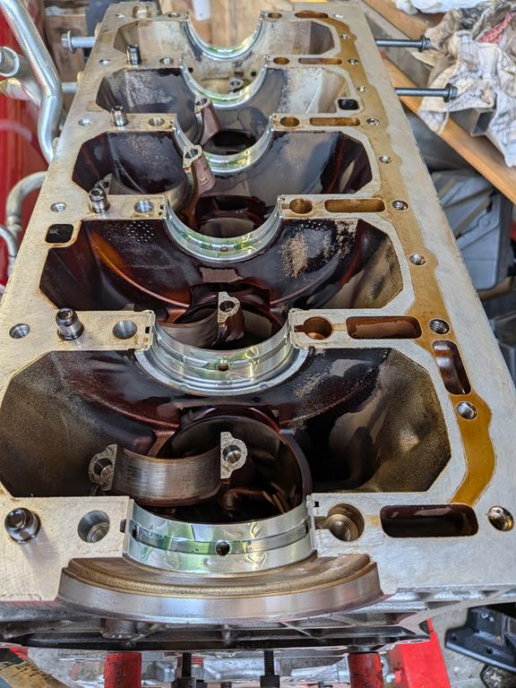

On retourne le moteur et on peut installer les coussinets de vilo, idem avec de l'huile de démarrage.
Installation du carter inférieur et on sert tout ca au couple, en se basant sur les docs volvo, car la doc ford n'éxiste pas. Vu qu'ils ne détaillent pas les pièces et vendent seulement le moteur complet, zéro info sur les couples de serrage
Et installation des bielles, en faisant bien attention au sens des chapeaux

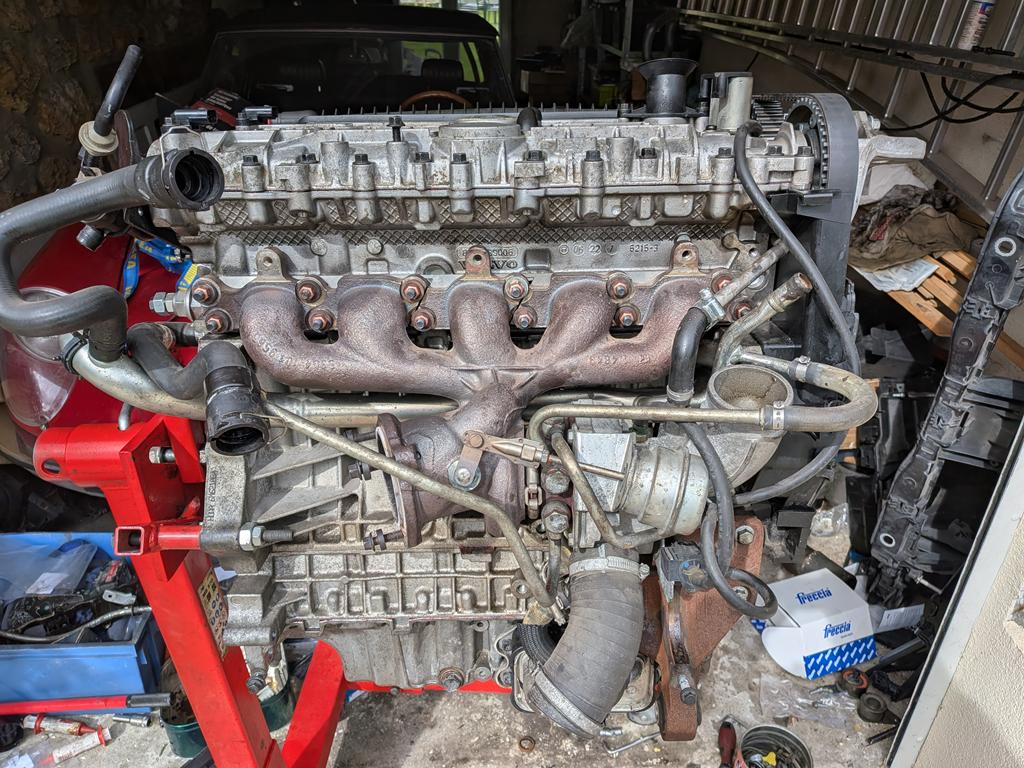

Je suis bloqué
Tout ca car stuf me refourgue des outils de mauvaise qualité
Donc programme du jour,

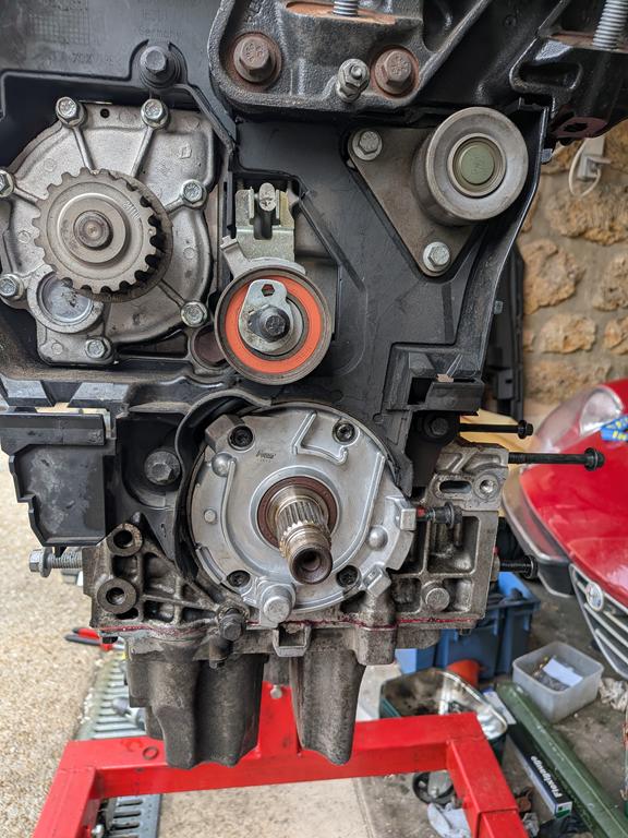

Remontage du carter d'huile avec des joints neufs de partout, puis pose d'une pompe à huile neuve

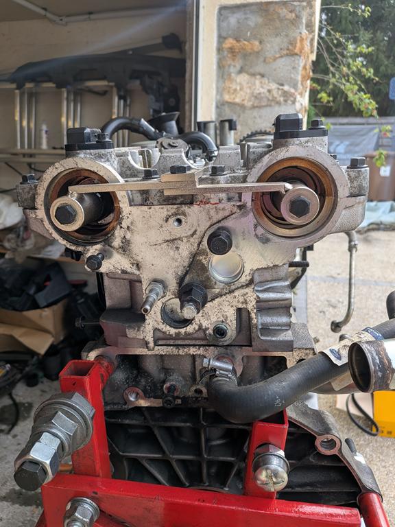

Il est alors temps d'attaquer la distribution, pose de l'outil pour le blocage des aac :

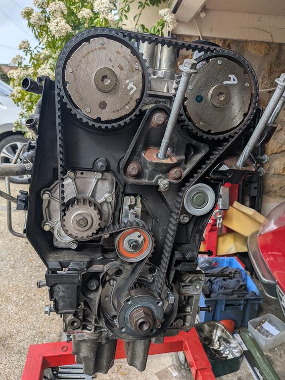

Une pige sur le vilo et pose de la courroie. La première fois j'avais une dent de décalage, car c'est un peu merdique de bien mettre en tension le brin qui n'a pas le tendeur. Mais ca se fait
Reéquipage du moteur, avec la pose du collecteur d'admission, du support de filtre à huile avec des joints neufs, échangeur eau/huile, support d'alternateur, de cardan et collecteur d'échappement
Et c'est tout pour ce qu'il reste à mettre pour le moment, donc on sort la chèvre et on attaque la dépose du support d'atelier.

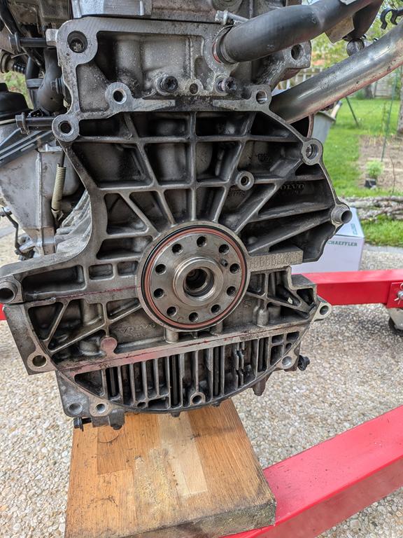

Pose du nouveau joint spi
Et pour terminer, repose du volant moteur. Et c'est la que c'est le drame
J'ai fait la première passe de serrage à 45Nm, et au moment de faire le première serrage angulaire, la douille 12 pans a pété
A peine avec 30°.
Étonnant car c'est du KStools qui est généralement de la bonne came. Donc la j'ai posé sur du modèle en 1/2 à choc, ca devrait être plus costaud. Et faudra que j'en rachète une à stuf.

Beau boulot. Et oui c'est étonnant pour la douille. Stuf a plutôt acheté du KCtools

c'etait du KS Tools Ultimate
Wutch a fait 390° et non 30°
