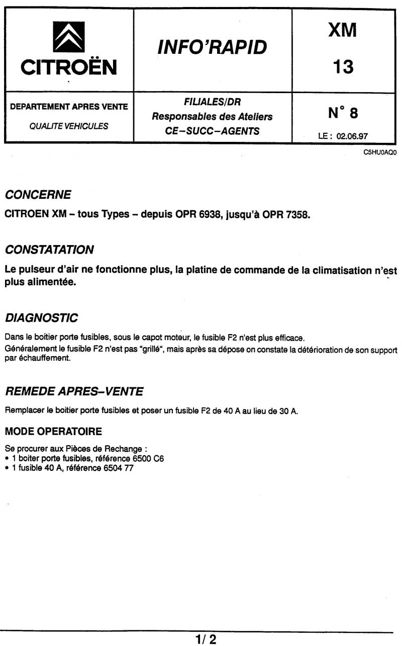

On m'a posté ça hier :
A vos souhaits :ddr:
Nec pluribus impar :mad:
Messages : 10315
Re: Saloperie de Xm :mad:
et ca marche ? :mad:

Le département après vente "qualité véhicule" a du avoir bien du travail avec la XM :ddr:
Messages : 12380
Wutch a écrit :et ca marche ? :mad:
Ça m'étonnerait car vu les numéros d'OPR c'est pour la phase 2 et pas la phase 1.

J'ai mis un autre porte-fusible, nettoyé les cosses, et ça marche :love:

Mon père avait eu cette panne sur sa ph2. :rs:
