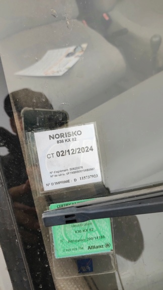

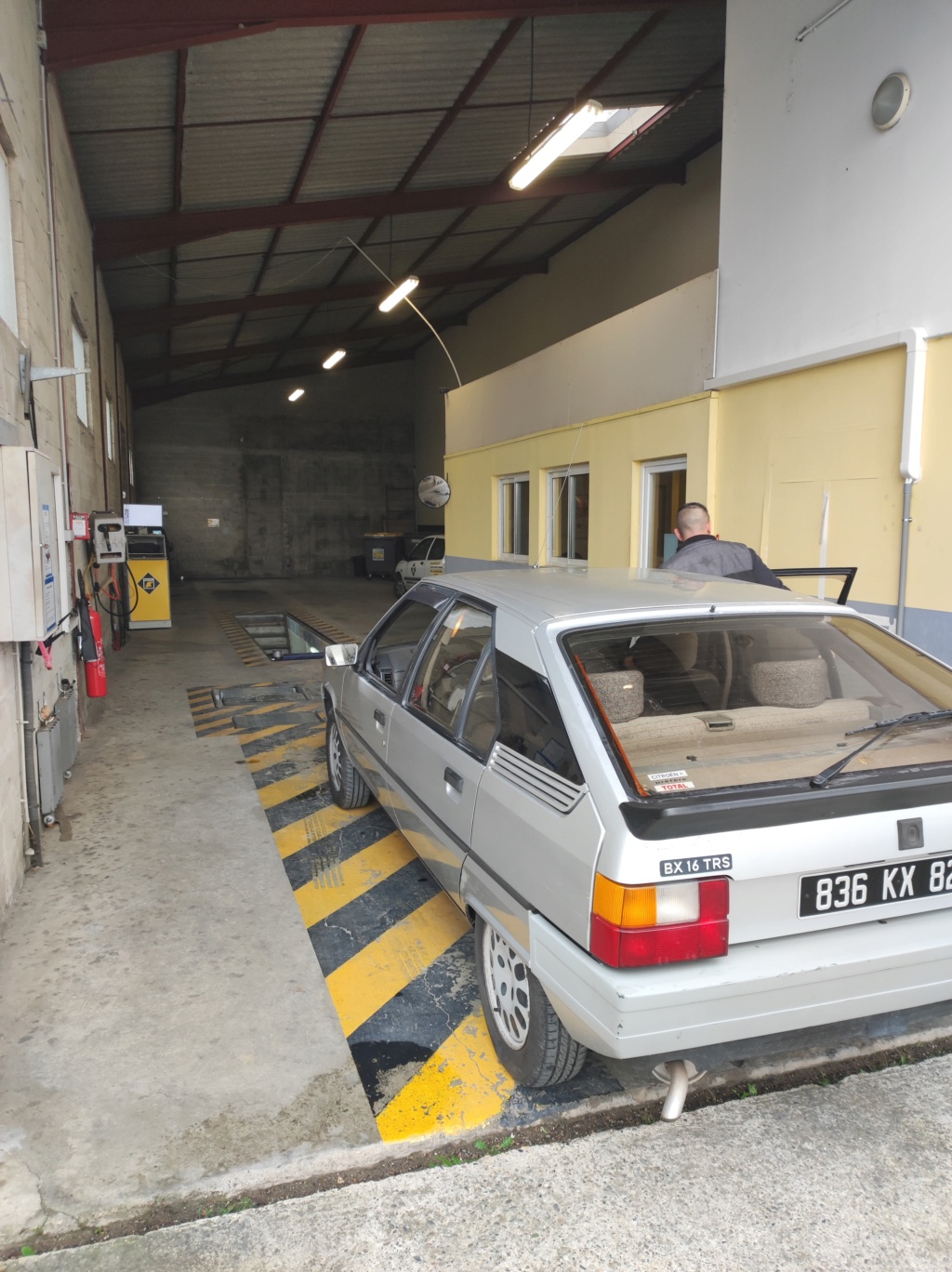

En résumé, seul défaut constaté : vérin de DA qui fuit... Et la faut soit trouver un kit pour le refaire soit trouver un vérin neuf.... L'un comme l'autre ça ne court pas les rues
Messages : 1538
Bien pour le CT!
Courage pour le vérin...
