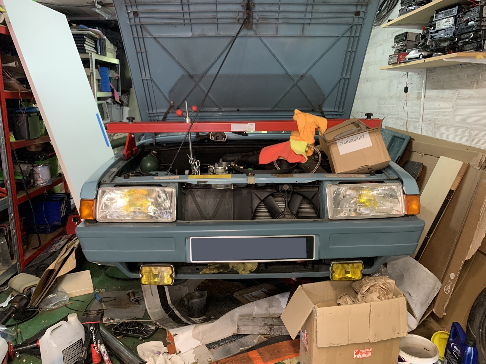

Donc on exhume la BX du fond du garage, en enlevant tout ce qui etait dessus:
D'abord remettre le support moteur et virer l'outil transversal
( et assurer dessous quand meme avec un cric )

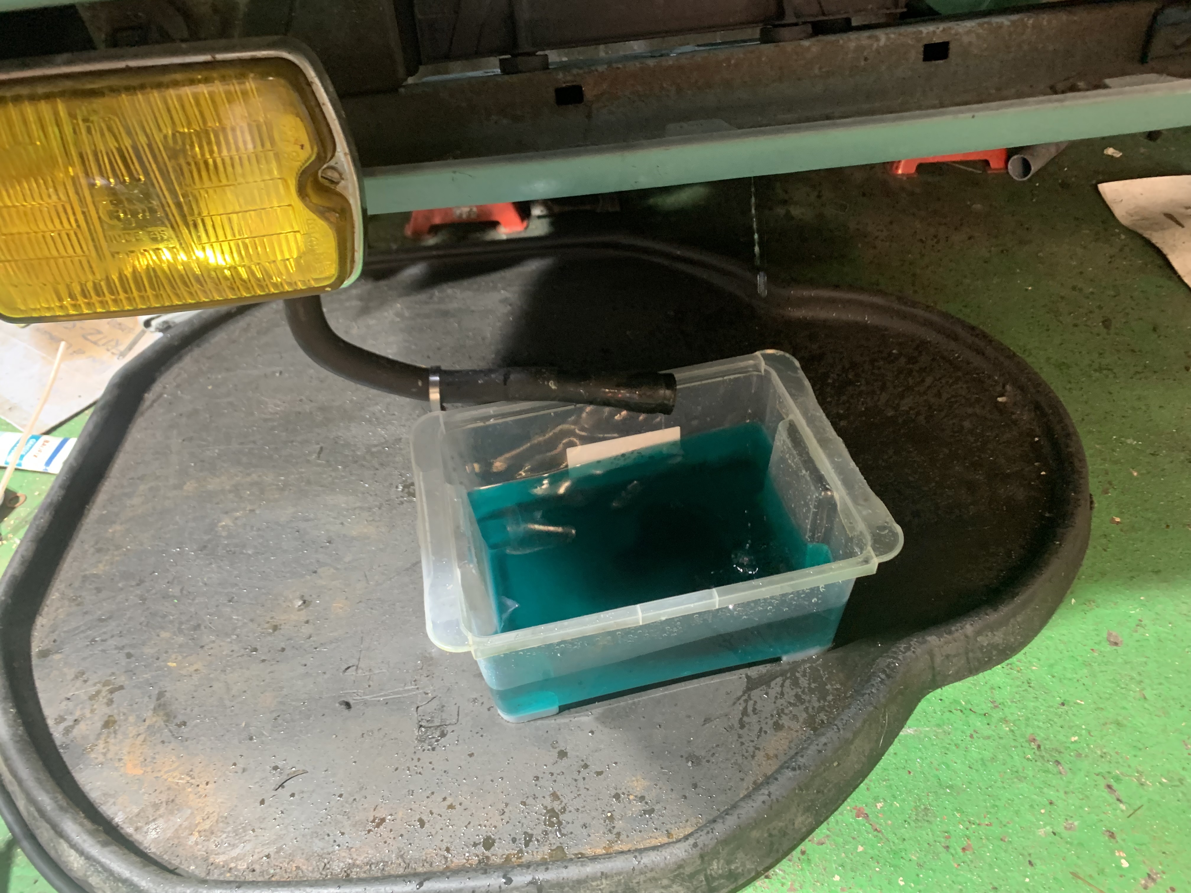

on vide le LDR de 12 kms

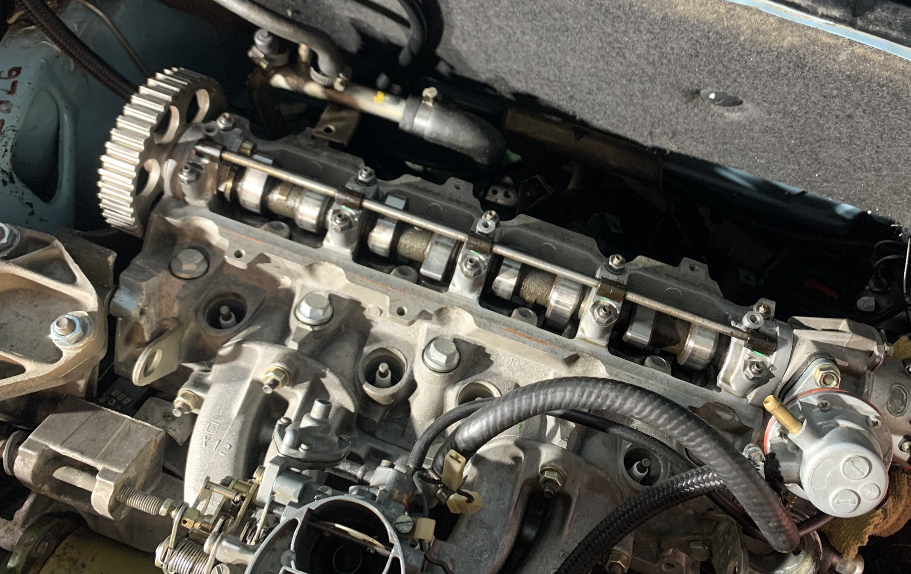

et après quelques opérations bye bye culasse:
Prete pour aller souder ce fichu oeillet

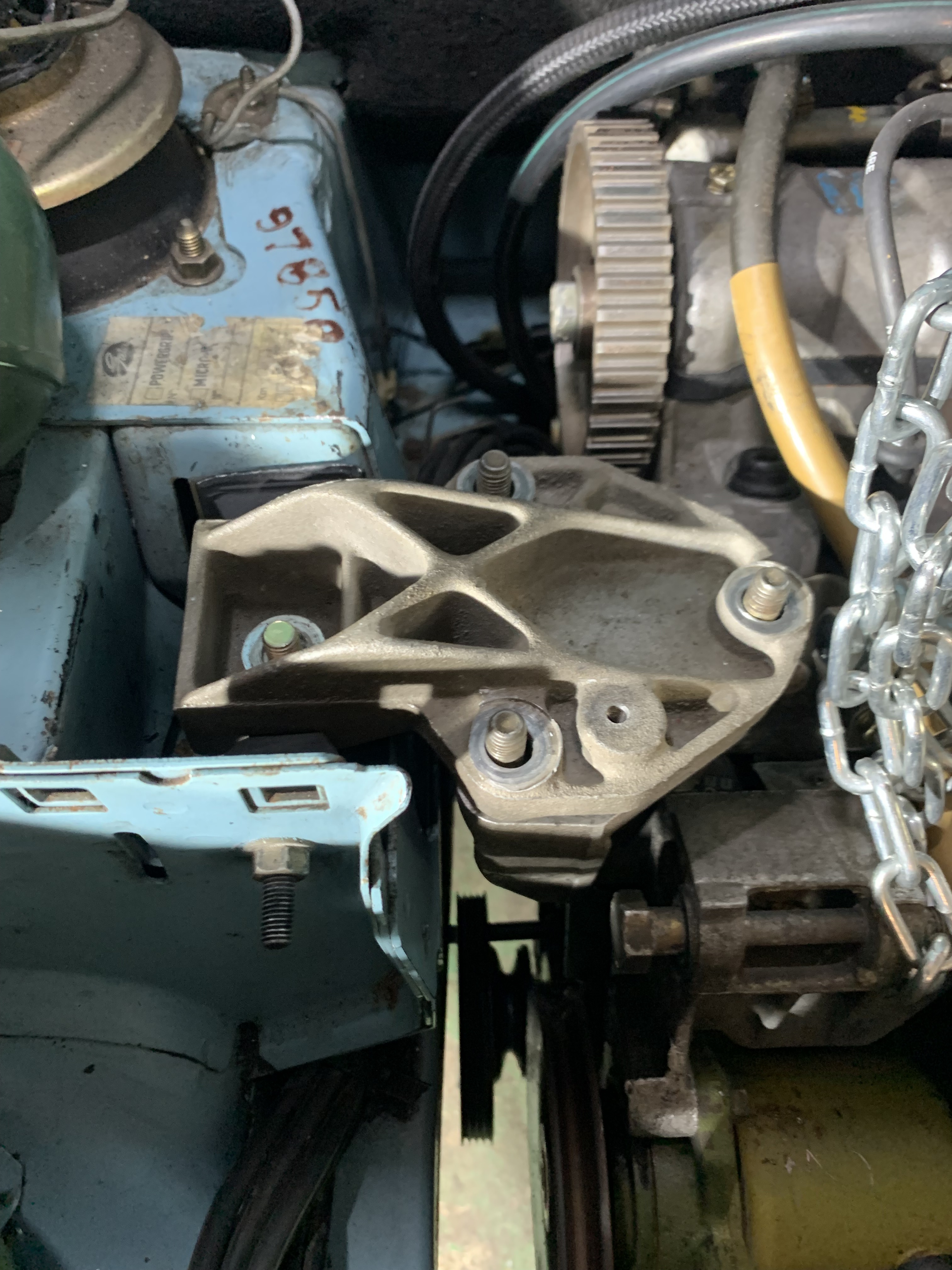

Déjà cette semaine sur la BX je peux remonter le support moteur inferieur, grand cardan, et train avant passager. y a pas besoin de çà pour remonter la culasse çà sera çà de fait. et je passerai commande la seconde semaine de mes vacances pour avoir les pièces lundi ou mardi pour le remontage culasse et çà devrait le faire... y a les cafetières aussi auxquelles je dois penser.

Allez hop culasse reposée (pas serrée encore, vis affleurantes a la culasse) mais j'aime pas ce moment. rondelles de calage posées et joint pas oublié evidemment

Support inférieur avec anticouple remonté, tout est neuf en SB, cardan remis (taquets pas oubliés
), replacé, bref le train est remis et bien serré (et re-vérifié) ce soir ou demain je m'occupe de resserrer la culasse et la distri ( mais il me manquait ma douille de 16 je voulais faire l'inverse et la voiture etait bloquée aujourd'hui je n'ai pu sortir qu'en fin d'aprem pour aller en chercher une).
