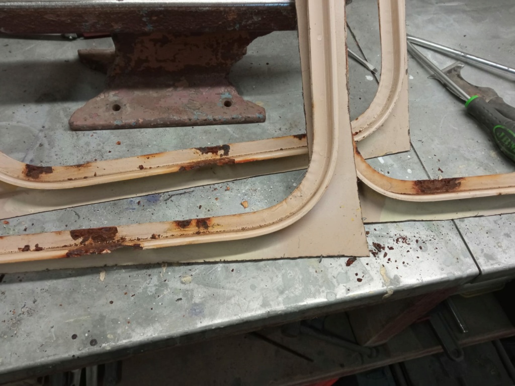

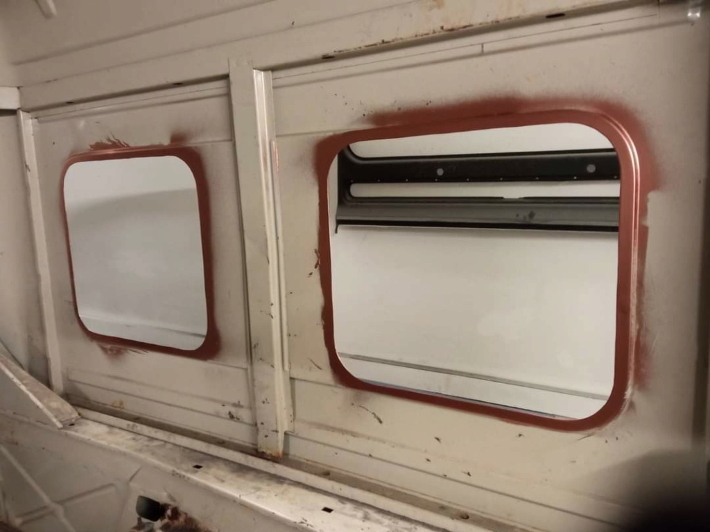

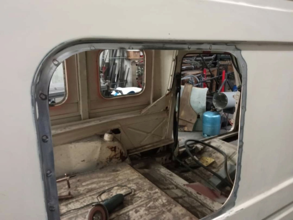

le chantier du VF2 a commencé:
Première photos des travaux sur les cadres de vitres latérales
Je ne pensais pas que c'était pourri dessous les joints :disappointed:

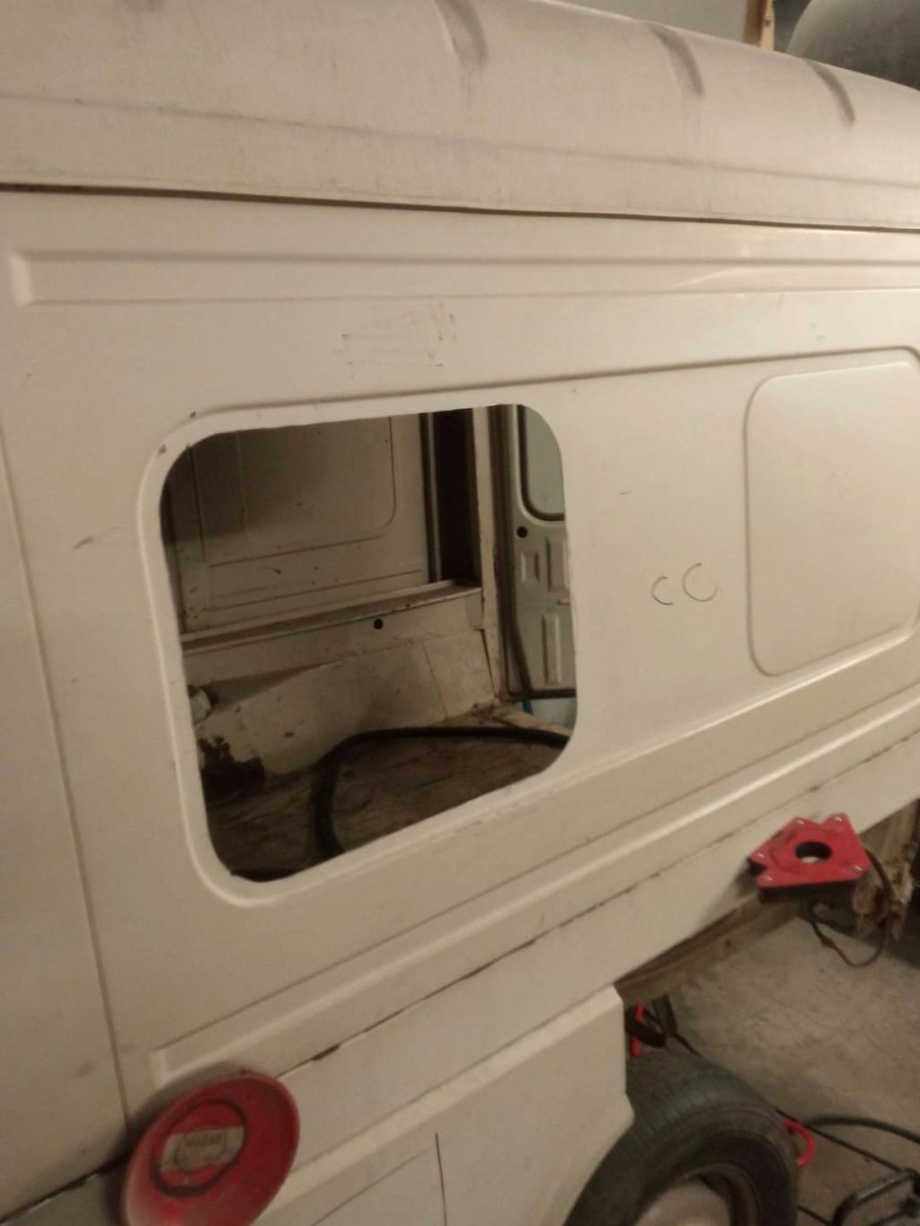

Découpe de la cellule pour préparer à la pose des cadres:
En suivant le gabarit de la pièce donneuse

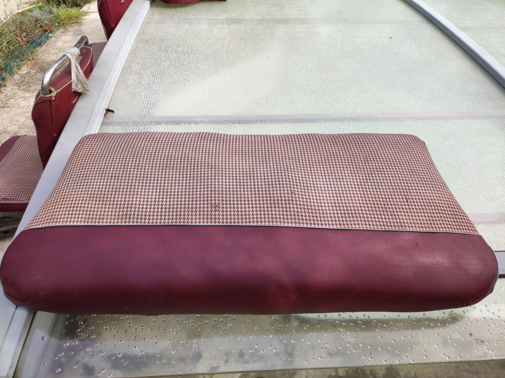

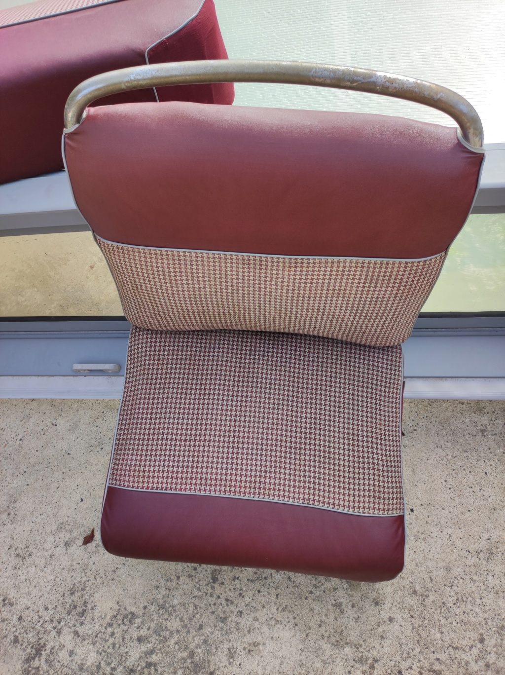

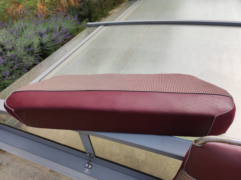

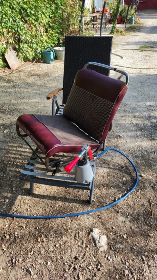

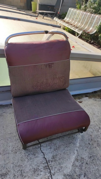

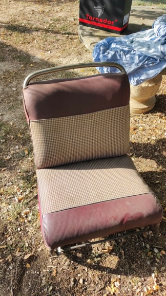

Fin octobre, il faisait encore très beau dans le sud: passage des sièges de la traction au tornador:
La photo 2, c'est "avant". Tout est bien revenu. Je me demande si je ne vais pas y passer un coup d'aspirateur extracteur qu'à d ils seront reposés.

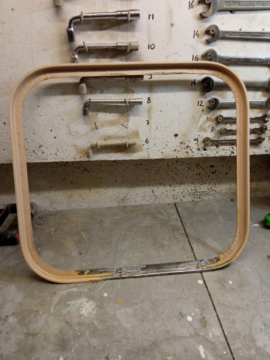

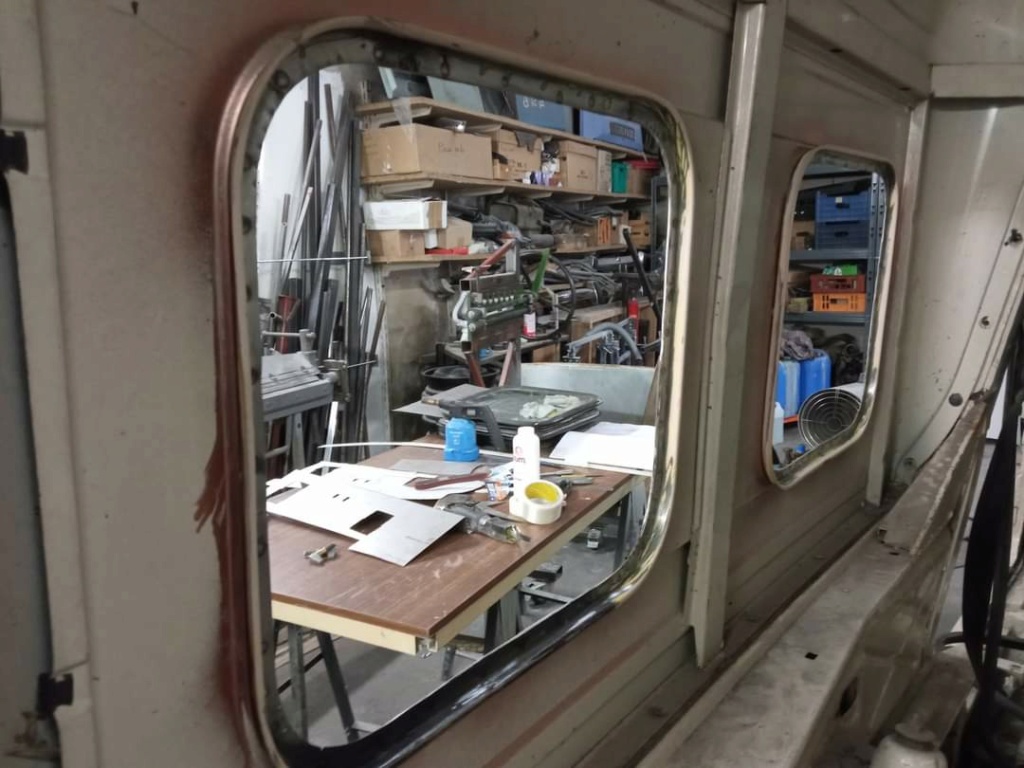

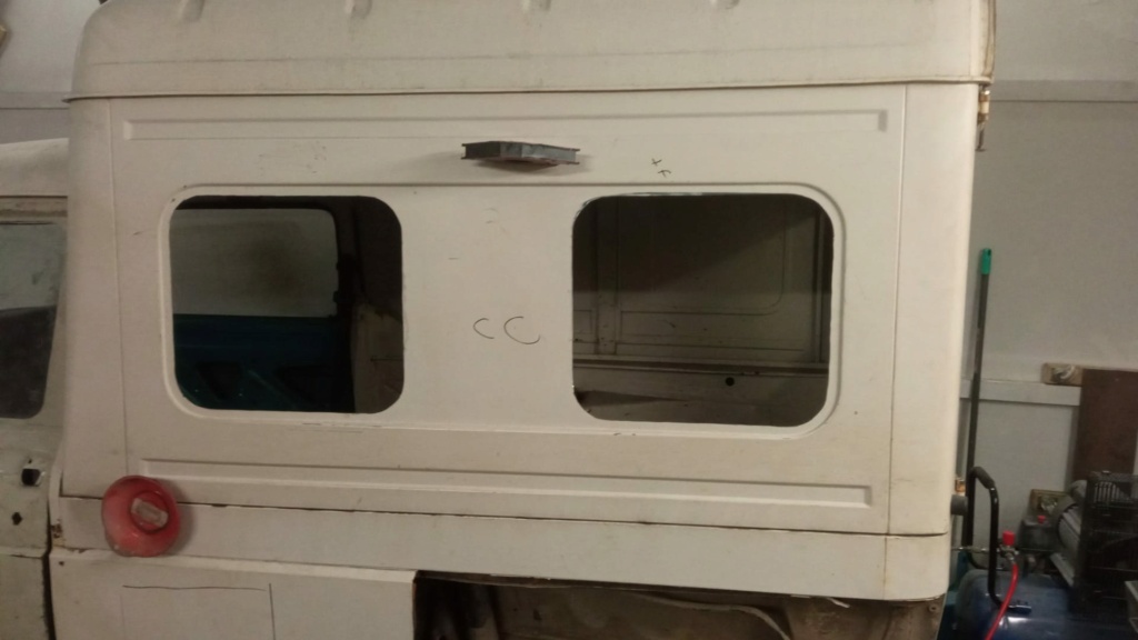

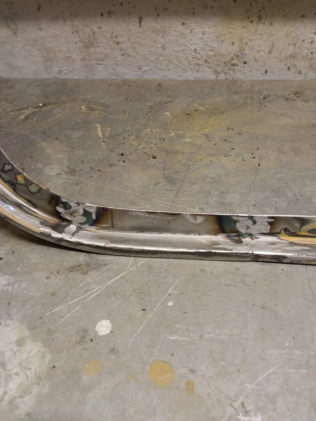

Suite et fin de la soudure des cadres de vitres. Et puis petit posage sympa:

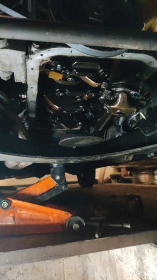

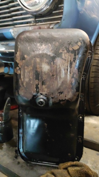

Rapidement quelques travaux mécaniques sur la Fiat pour pouvoir en profiter comme il faut aux beaux jours.
Menu pas très long ni compliqué : changement des supports moteur et vidange avec dépose du carter inférieur pour nettoyage des boues éventuelles.
Et il y'en avait un peu... Ce ne fut donc pas inutile.
Décapage et degraissage
Peinture
