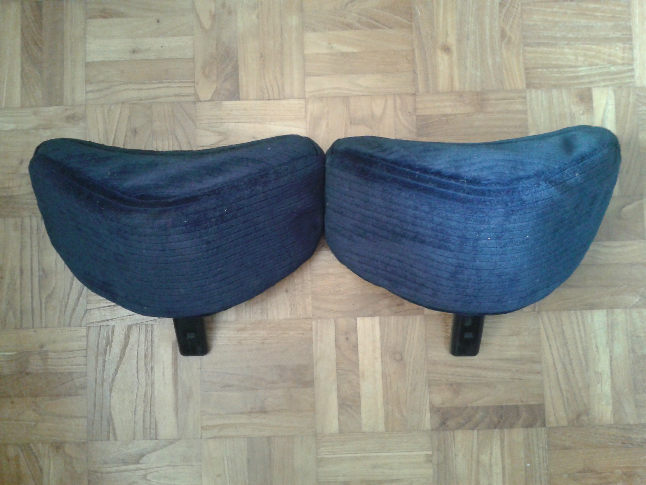

Petit cadeau pour cette rougne : une paire d'authentiques appuie - têtes arrières. À même pas 20€ port compris (18€90 pour être exact) il aurait été dommage de s'en priver. :rs:
Ils ne sont même pas trop décolorés en plus. :beuh: Ceci dit j'ai toujours possibilité de gitaner avec la paire d'avants de feu la 665 pour qu'ils soient nikels.

il m'en faut pour la TRS :mad:

Bel achat! :bien:

J'en ai aussi dans ma TRD et ma Millésime, je trouve ça sympa, ça fait plus cossu. Et puis contrairement à ce que je pensais ça ne gêne pas la visibilité.

Appuie - têtes en place. :rs: Mais il va y avoir mieux : un tour à ma réserve de pièces m'a permis de me rappeler que j'avais une paire d'appuie - têtes avant NEUFS de ce velours rayé plat. :beuh: Je vais donc faire une gitanerie qui va watter ! :love:
