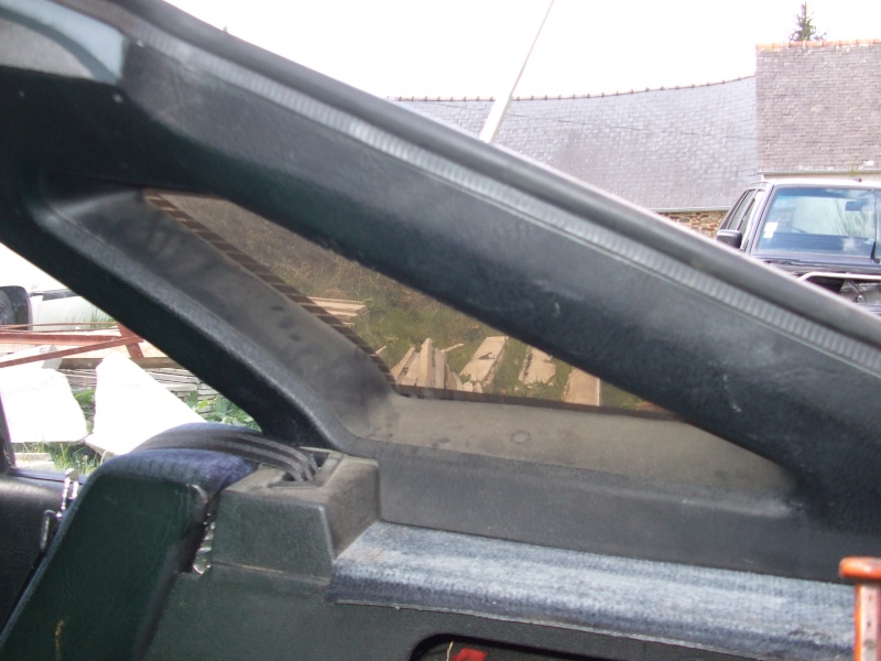

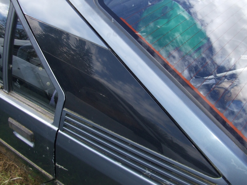

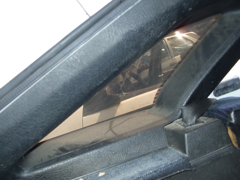

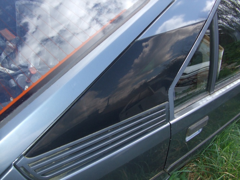

voila les photos des custodes, j'en ai aussi prises de l'interieur pour que tu voit qu'elle ne sont pas trop mal.
tu me les démontes? je pose immédiatement si tu les casse pas en les démontant!
willcoyote
Messages : 1791
Message par willcoyote »
dès que j'ai un moment je m'en occupe, je vais essayer en chauffant doucement au decapeur par l'interieur.
je te tiens au jus.
utilise une corde de guitare pour les démonter, c'est comme ca qu'on fait je crois :) le décapeur pourrait faire des dégats..
