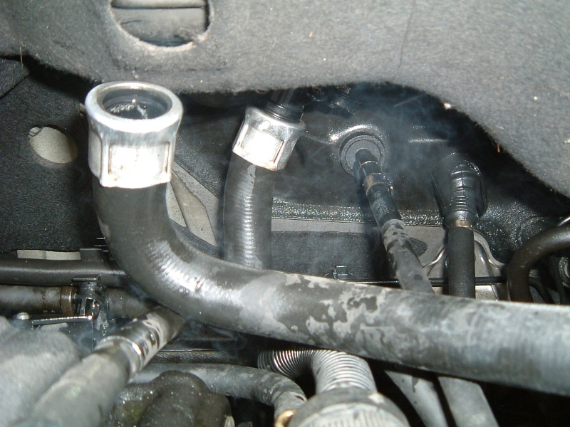

On prend la activa et la au bout de 300 m grosse fumée , panique , on fait les 300 m restant pour aller au kebab .
Je me dis que j'ai blessé un tuyaux de lhm , voyant du liquide vert couler et ruiner le parking
On se dit que on va laisser refroidir , commander , regarder .
On regarde et la plein de liquide partout
On part a pied , on mange , on prend la barre de remorquage et la tzdt . On rammenne la activa
et on regarde . En fait c'est pas du lhm , ouf , mais du LDR ( il est vert fluo aussi)
On cherche , et on voit ça
c'estle raccord plastique qui fait durit double qui a pété
On va chez citroen et bien sur nfp
On supprime le sertissage (en alu par chance ) , on se galère à déboiter la deuxième durit et on schunt avec un manche à balais

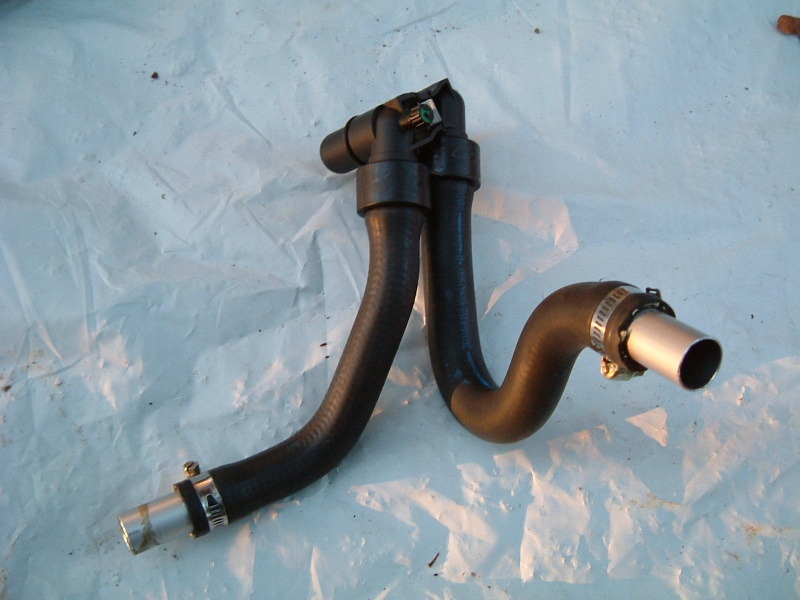

Soit mettre un radiateur cuivre du club activa qui a mes raccord (200€
Soit prendre le raccord double pour hdi 90 ( le moins cher non nfp ) coupé les durits neuves et manchonner sur les miennes ,
ça donne un truc du genre
