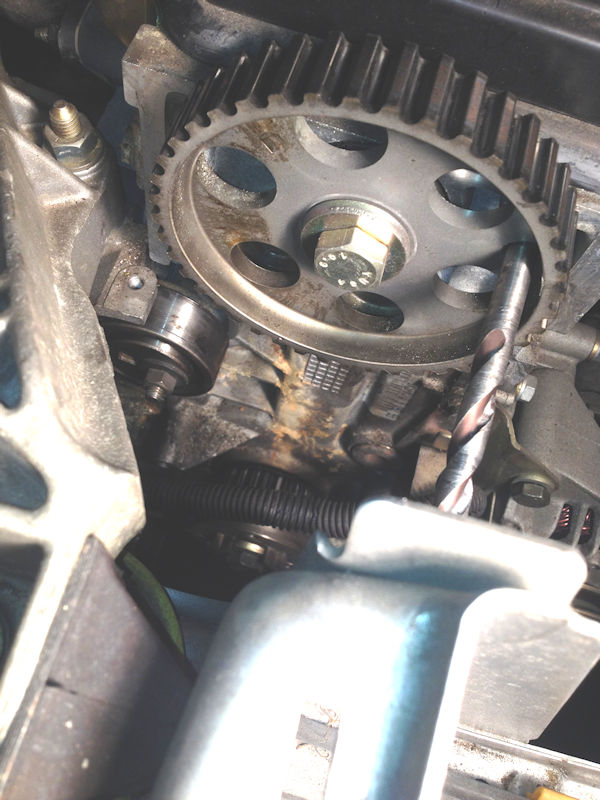

La bonne nouvelle du jour, depose de la courroie de distrib et de la pompe à eau
Derriere la pompe à eau y'avait une jolie masse rougeatre :love:, mais ... aucune trace visible de fuite
Aucun jeu dans la pompe à eau.
La fuite est non pas sur la pompe mais visiblement sur le haut moteur. Soit le joint de culasse ou la pastille de desablage de la culasse.
Bref j'arrete le chantier pour cette semaine car j'en ai plein le cul.

Ce n'est pas parceque tu n'en as pas entendu parler que ce n'est pas un classique sur ce moteur (et certainement d'autres)
Le mec à la casse quand j'ai été chercher la pipe d'admission n'etait pas etonné qu'elle soit percée
Je suis retourné pour verifier si c'etait le joint ou la pastille
C'est bien la pastille. Avec un clou je suis passé au travers de la pastille à deux endroit
Bien sur elle est accessible comme de la merde avec la poulie AAC
Là c'est ce qui reste de la pastille de la pipe d'admission
La pastille de l'autre coté est pareil
Et là ce sont les traces de LR derriere la poulie AAC
Quelqu'un aurait le diametre des pastilles pour la culasse ?

Cet apres midi, de nouveau d'attaque sur la 306
Demontage de la poulie d'AAC :mad:
Puis demontage du support moteur :ddr:
Marteau, burin , rien ne bouge sur cette salope de pastille
J'ai essayé les differentes methodes : c'est de la merde :ddr: Taper sur le coté ne l'a pas fait basculer
J'ai percé un trou pour y passer une vis et essayer de la basculer : nouvel echec.
Un deuxieme trou ailleurs n'a pas eu plus de succes :ddr:
A la fin, j'ai sorti l'arme de destruction massive qui a fait ma legende :beuh:
Apres l'allumeur demonté au cric, j'ai la pastille oté au demonte pneu :love:
J'ai percé un mega trou dans la pastille pour faire passer un demonte pneu par derriere.
Et apres beaucoup d'effort et un doigt niqué, j'ai entendu le plop de la pastille qui part :beuh:
Le pourtour a prix un peu cher :ddr: mais pas la portée de la pastille
Inspection de la dite pastille apres : c'est bien elle la coupable de la fuite. Corrosion avec un beau trou en plus de celui que j'avais aggrandi pour y mettre une vis :mad:
