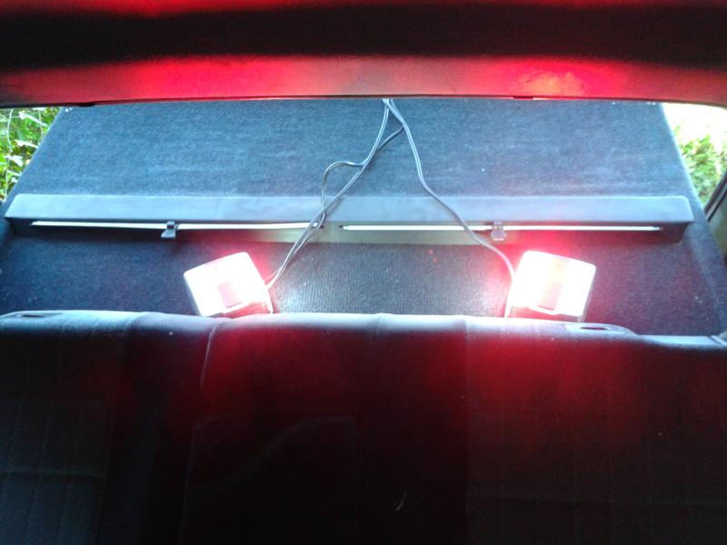

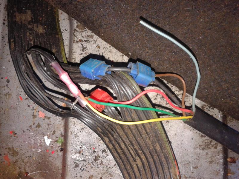

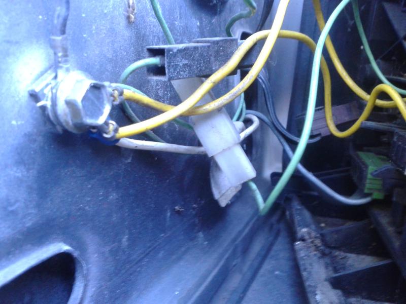

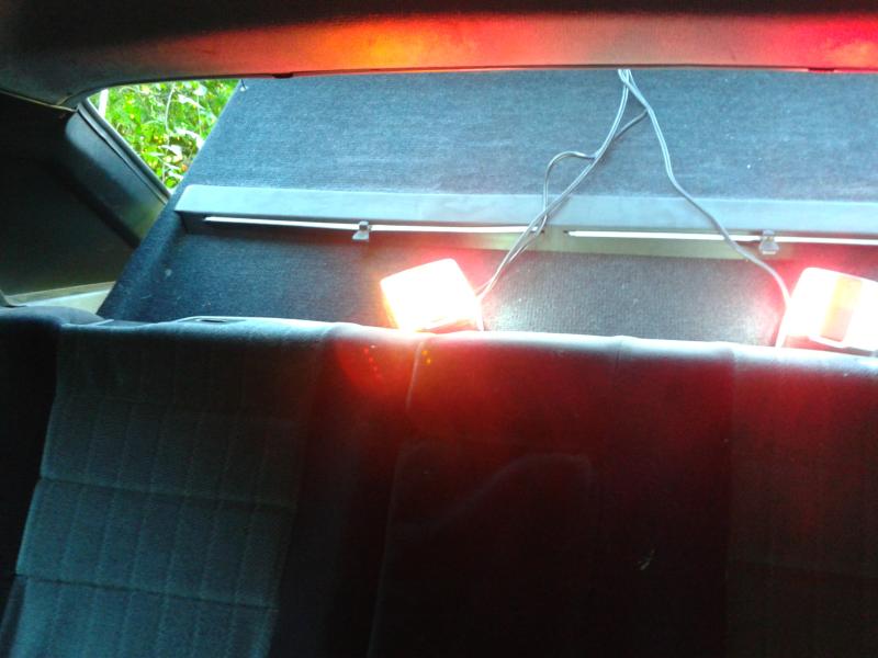

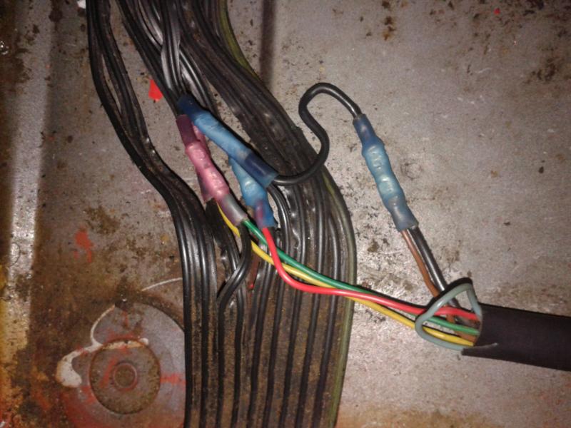

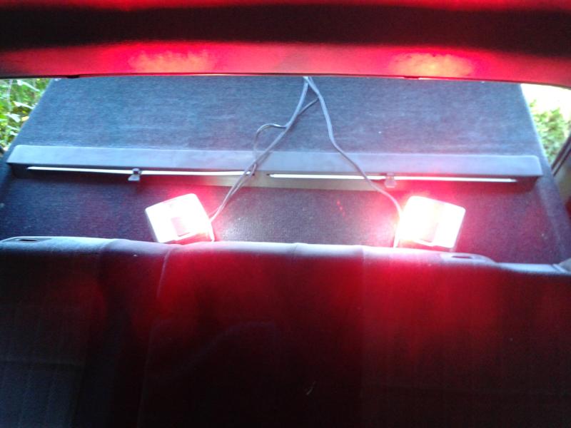

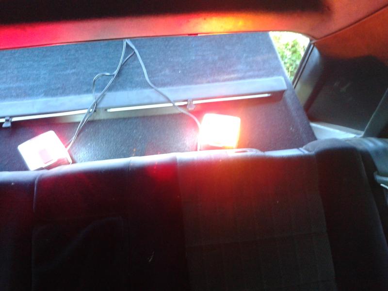

Re: [BX Millésime Turbo D - AM 93 - Gris Dolmen] Ma quotidienne
Hier et aujourd'hui rougnage !
D'une part ça faisait longtemps que la prise de l'attache - remorque ne fonctionnait plus, or j'en ai besoin ce week - end pour aller chercher les trains roulants démontés sur le chassis refait de ma DSuper5 chez Escroc356 !
D'autre part ça fait longtemps également que j'avais acheté un kit feux led pour la remorque, le nouveau chien du frangin ayant bouffé le faisceau coté prise c'était l'occasion de monter du neuf qui je l'espère durera longtemps.
Je ne pensais pas que j'aurais autant de boulot.
Je commence par revoir la masse fixée sur une des vis de fixation coté attache. C'est pas ça j'ai toujours rien du tout !
J'avais démonté l'attache remorque sur la 14 vendue à Escroc356 (le silencieux tapait dessus et je ne m'en serais pas servi), la prise étant neuve je l'avais gardé. Je la monte donc, en déportant la masse sur le point derrière le bloc de feux ARG. Toujours rien !
Je pige pas, sur le Picarougne le kit fonctionne nikel !
Et puis aujourd'hui je zyeute la prise du kit feux led. Ah tiens, le fil noir qui sert pour les feux de position n'est pas branché sur la bonne broche par rapport au schémas des prises 7 broches qu'on trouve sur le net et qui disent tous la même chose.
Je change, ah tiens j'ai les feux de position et les stops qui fonctionnent (ainsi que les éclaireurs de plaque).
Mais toujours pas de clignotants et c'est ce qui m'embête le plus !
Là je me décide à soulever la moquette de coffre voir les raccords sur le faisceau d'origine. Ah tiens, les fils jaune et vert sont défaits, ceux qui correspondent justement aux clignotants.
Les raccords sont ceux - là, merdiques (chaque fois que j'en ai eu sur mes rougnes je les ai virés) :
https://www.amazon.fr/Cosse-Electrique- ... B00B4QHCR8
Je les change pour mettre ça comme j'en ai en stock (je ne sais pas souder à l'étain) :
https://www.amazon.fr/Thermoretractable ... B0BHQ8M71Y
Je commence par le fil jaune (clignotant gauche), j'essaye et tiens, ça fonctionne.
Je fais le fil vert (clignotant droit), pareil.
Et du coup résultat !
Les cosses rapides de merde et celles avec la gaine thermorétractable intégrée :
Une fois toutes changées ça fait quand même nettement plus sérieux :
La masse de la prise mise à un endroit bien plus approprié :
Il me reste à remettre le coffre propre et à monter le kit feux led sur la remorque, c'est le chantier de demain.
Idéalement il aurait fallu que j'en profite pour brancher le fil bleu qui sert pour le feu antibrouillard, mais d'une les occasions où ça sert sont très rares et surtout il aurait fallu que je sorte la RTA pour zyeuter le schéma et j'avais la flemme, comme en plus faut monter le led que j'ai acheté aussi et le câbler sur la remorque ça attendra.
Ah, et j'ai bien sûr tout graissé à la graisse cuivre coté prise sur l'attache.
Faudra que je le fasse coté prise remorque.

Ca reserve toujours son lot de surprises le cablage d'un attelage. J'en ai posé quelques uns, ce n'est pas toujours de tout repos, même si c'est pas très compliqué.
Sur le Break 1100 c'est en recablant l'attelage proprement que je me suis aperçu que les fils avaient étés directement soudés sur les ampoules car les supports de feux arrières étaient pourris... Ce qui rallonge le chantier forcément car j'ai du trouver des supports de feux arrières en zamac neufs, chose rare sur les breaks. Et donc cher

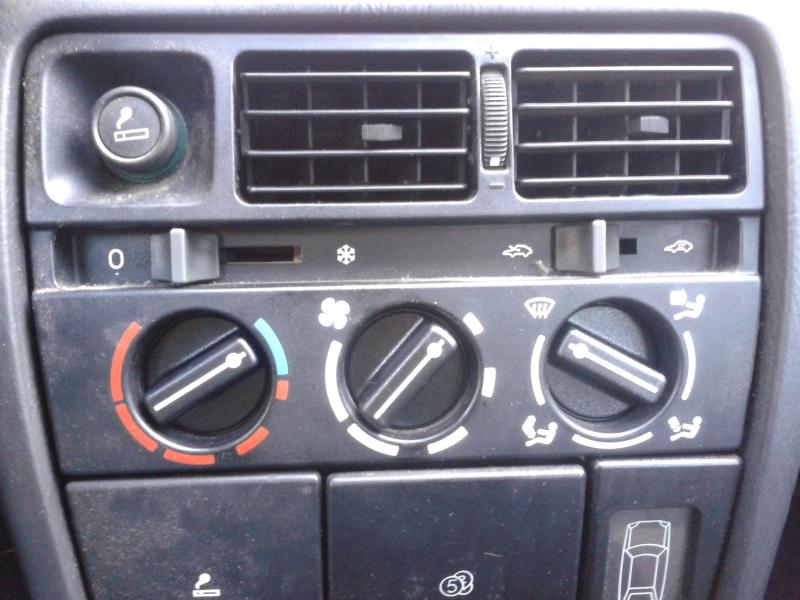

Petit ferraillage du Dimanche.
La commande de clim était de plus en plus récalcitrante, au point que ce matin elle a carrément sauté !
Je veux dire par là que le coulisseau en façade a sauté celui de la commande en elle - même. Je démonte pour voir. Ça a pris du jeu avec le temps, mais je tente le graissage à la graisse cuivre. Résultat ça glisse comme papa dans maman.
Du coup j'en ai profité pour remplacer les boutons rotatifs de commande : en effet ceux d'origine ont le trait blanc qui ne l'est plus, or dans un lot de pièces neuves achetées à Papa Noël j'en avais trois neufs qui attendaient depuis longtemps dans la boite à gants inférieure. C'est nettement plus joli comme ça.
Bon en fait sur photo on ne voit pas la différence.
Mais de toute façon j'avais un bouton dont la partie qui s'enfonce dans l'ergot de commande était fendue (maladie connue sur les S2) et que j'avais réparé à l'arrache il y a longtemps.
J'ai aussi fait le niveau de LHM (hier soir en rentrant de fest -oui, encore
- le voyant s'allumait dans les virages). Un demi - litre en 3600 bornes c'est pas la mort.
Par contre en arrivant à la maison j'ai remarqué que le volant et la planche de bord vibraient au ralenti à chaud !
Pas à faire tomber cette dernière mais ce n'est pas très agréable (avant ça ne le faisait que quand le compresseur de clim s'enclenche). Vu que j'ai entendu un "clac" net l'autre jour je veux vérifier les vis de fixation du support moteur supérieur dans le bloc.
:stuf: Si rien d'anormal je me contenterai d'augmenter un poil le ralenti à chaud.

cette frime avec la clim qui fonctionne çà me debecte
- Messages : 14270
La clim fonctionnelle sur BX c'est la classe.
Encore plus sur S1 !
ben en fait si, ce sont les seuls qui n'ont pas besoin d'un coup d'éponge et de chiffondemesmaeker a écrit : dim. 25 août 2024, 18:51 (...)
Bon en fait sur photo on ne voit pas la différence.![]()
Bon boulot, c'est toujours chiant à faire la platine, on sait jamais sur quoi on va tomber. Qu'est-ce qui te fais croire que ce clac est un clac métallique lié à un support moteur ? C'est sec comme bruit.

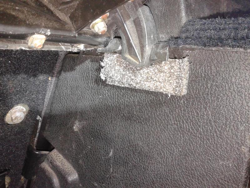

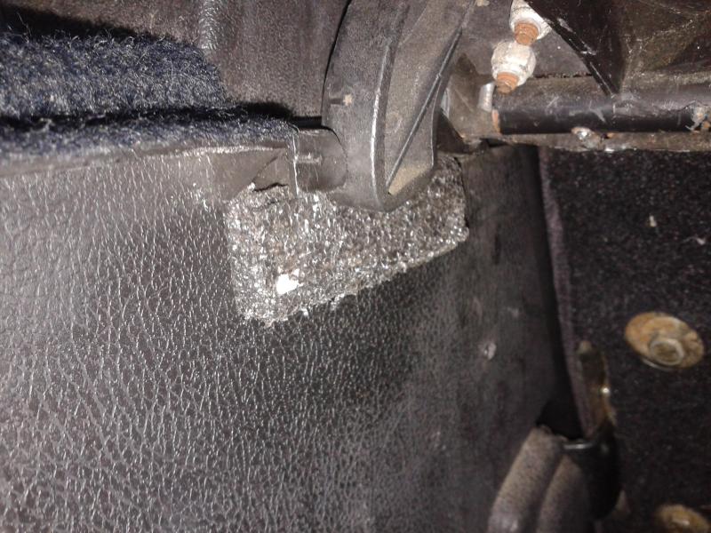

Petit ferraillage hier : le caoutchouc de la béquille de capot -celui qui vient autour de la base coté traverse supérieure- était naze depuis la remise en route de cette rougne, et ça me gavait qu'il brinqueballe !
Une modeste posage plus tard a permis de régler le problème.

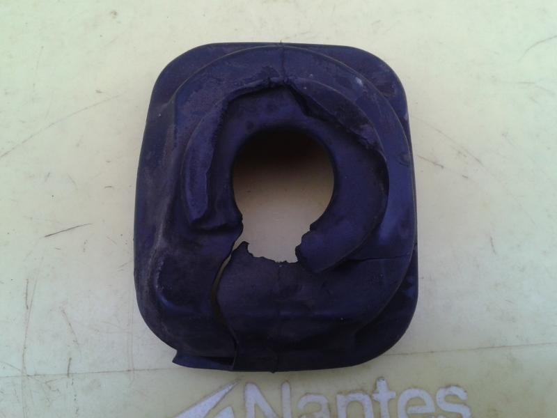

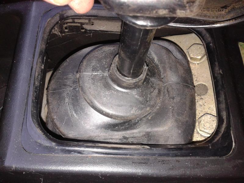

Ferraillage ce jour !
Changement du soufflet de levier de vitesse inférieur par un NEUF d'origine.

Sinon je me suis enfin attaqué à un défaut qui me gavait depuis que j'ai cette rougne, soit bientôt 23 ans
: la plage arrière qui se casse sans cesse la gueule !
Montage de deux cales en mousse d'une densité suffisamment souple pour s'adapter à la configuration et suffisamment dure pour encaisser les mouvements latéraux et empêcher que la plage se décale et tombe :
Je suis content de mon travail et confiant quand à la résolution du souci.
L'ancien :
Le nouveau.

Tain 23 ans pour faire du bricolage...
ça c'est une idée rapport qualité prix qui ferait pâlir les ingénieurs de l'époque et même ceux de maintenant.

On a tous vus sur les Citroën de l'époque des bricolages d'usine qui ressemblent à ça.Harlock a écrit : dim. 23 févr. 2025, 18:40 Tain 23 ans pour faire du bricolage...![]()
ça c'est une idée rapport qualité prix qui ferait pâlir les ingénieurs de l'époque et même ceux de maintenant.![]()
