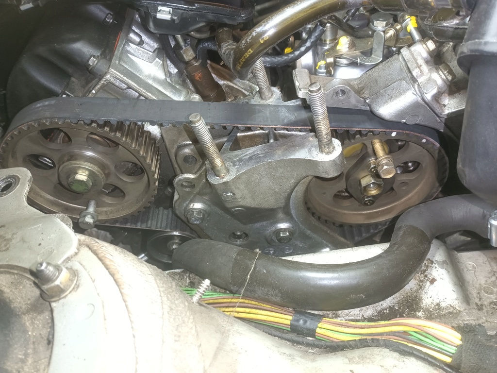

Vraiment loin d'être belle cette courroie. Bon courage pour la suite !
Re: XM Gazout 2.1TD
Ouais, pas top.
Dommage, le moteur est propre sinon
Re: XM Gazout 2.1TD
La gueule de la courroie.
Re: XM Gazout 2.1TD
Pour moi, il a repeint le moulin et rien de plus.
Comme j'ai eu pas mal de problème de câble comme il avait bricolé, je pense que le kit embrayage est aussi neuf que la courroie, il a mythonné sévère l'ancien proprio, encore un champion.
Je me dis que cette voiture n'est plus entre de mauvaises mains, c'est déjà ça.
Comme je vais décaler le démarreur pour piger le vilo, je vais passer ma caméra pour voir l'état de l'embrayage.
Re: XM Gazout 2.1TD
sur la BX, j'ai mis un kit SKF et la courroie malgré le nombre de dents correct etait trop longue de 2mm ce qui la rendait impossible à tendre comme il se devait je me suis arraché les cheveux dessus jusqu'à comparer avec l'ancienne courroie... et m'en rendre compte. Repris la ref precedente et c'etait nickel.
Et au comptoir du magasin de piece auto on a comparé avec une autre courroie ( continental) et meme souci que la SKF... la Gates va tres bien.

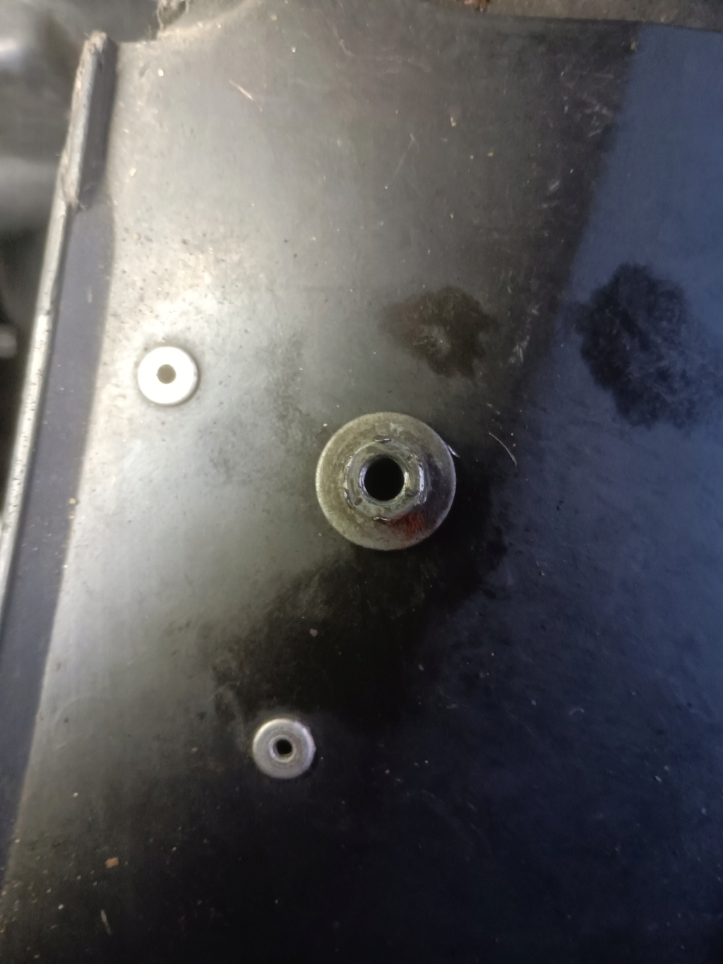

Vous remarquerez plus loin, le magnifique écrou qui était au niveau du tendeur.
Mais quel clodo l'ancien bricolo...

Big up pour l'écrou du galet tendeur, bien rond.

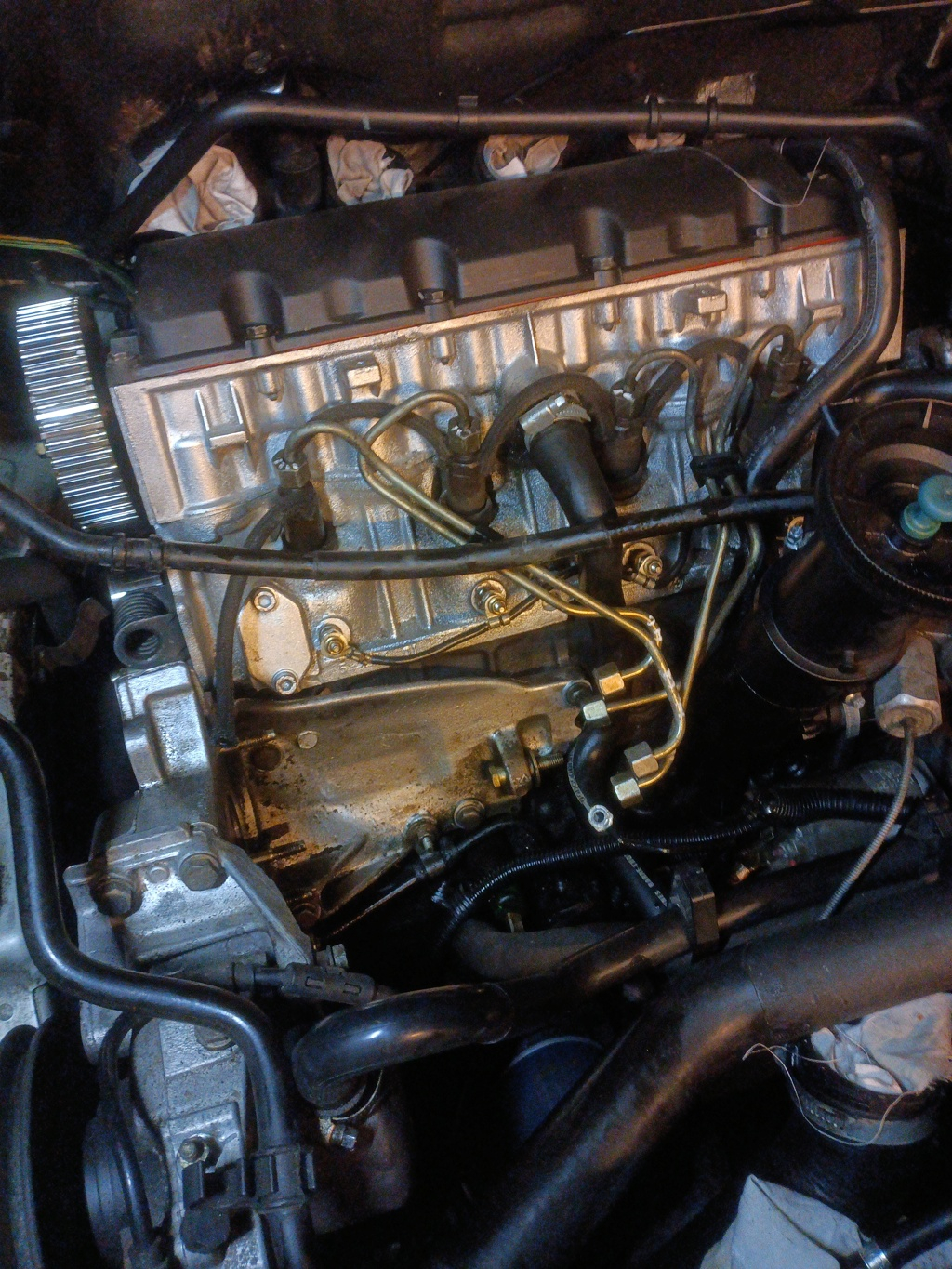

La vache c'te massacre. C'est de l'alu ou quoi ???
Il est propre ce bloc moteur, étonnant l'emplacement des bougies de préchauffage. C'est pas super accessible dis donc face au corps de pompe.
T'as un boulevard là.
Re: XM Gazout 2.1TD

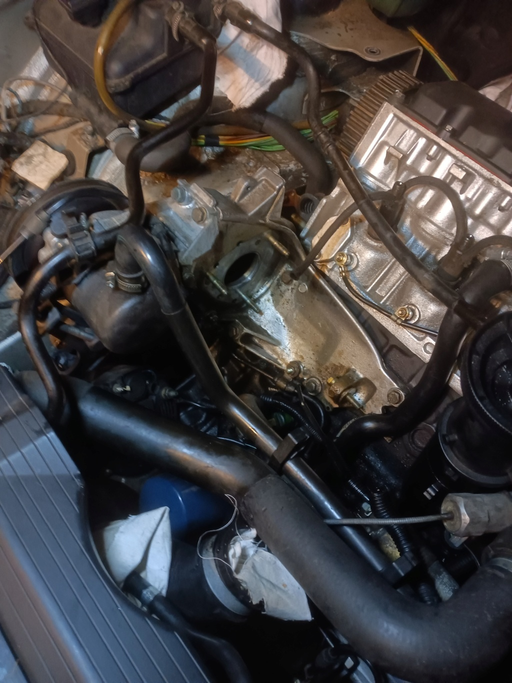

Je les ai changés pompe en place, ça le fait plutôt bien avec un aimant télescopique.
Mais je pense que la fumée au démarrage et les claquements étaient dûs au décalage de la courroie (une dent sur la PI) et le calage angulaire. la pompe était en bout des trous oblongs alors que bien calée c'est environ au milieu ou 2/3 d'un bord ou l'autre , trop d'avance probablement.
Bref du bon travail de goret.

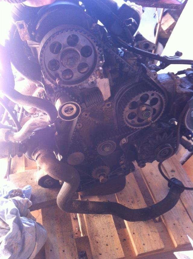

trop vite et il se foire
et une fois remonté, çà tourne, çà ira bien comme çà
bobonne a une lancia musa, distri faite sur facture dans le carnet chez un garage spécialisé dans l'italienne, mais il ya 8 ans donc décision de la refaire chez Wutch avec Phoz.
au demontage des marques reperes de goret sur les poulies
. Distri faite avec la petite malette d'outil permettant un calage parfait, et bien il y avait un decalage d'une dent, çà marchait bien mieux apres la methode conforme à l'atelier, et sans faire de marques sur les poulies
la voiture a tourné 50000 kms comme çà
mais sans sequelles, elle en a déjà fait 15000 de plus.
Re: XM Gazout 2.1TD
Un dent c'est pas encore grand chose et ça n'empêche pas de tourner certes mais ça ne doit pas arranger la mécanique. Ou peut être qu'il y a une sorte de "tolérance"?
J'ai toujours appris que soit on synchronise comme il faut, soit on recommence, mais on laisse pas une distribution décalée même d'une dent.
Mais ça c'est d'après les revues techniques, c'est pas mon métier ah ah.

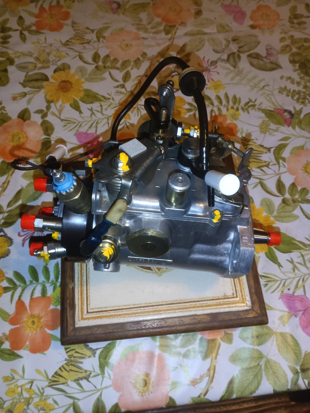

Et ce dessous de plat !
Sinon c'est NEUF !
Ton diéséliste a été rapide.
Sinon c'est NEUF !
Re: XM Gazout 2.1TD

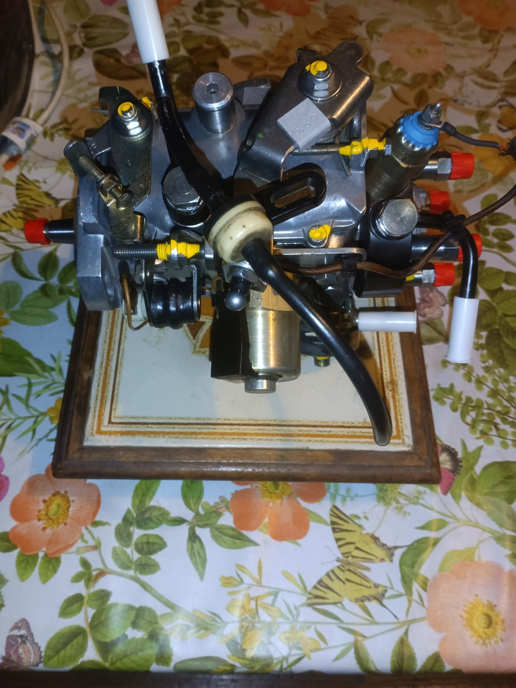

Oui elle était prête hier soir mais j'étais en dépannage lol
Pour 550 euros en plus, il m'avait fait un devis à 658 pourtant, j'ai payé et me suis barré avant qu'il change d'avis.

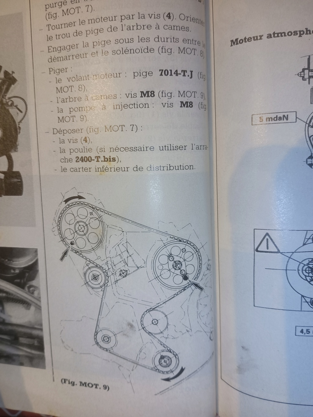

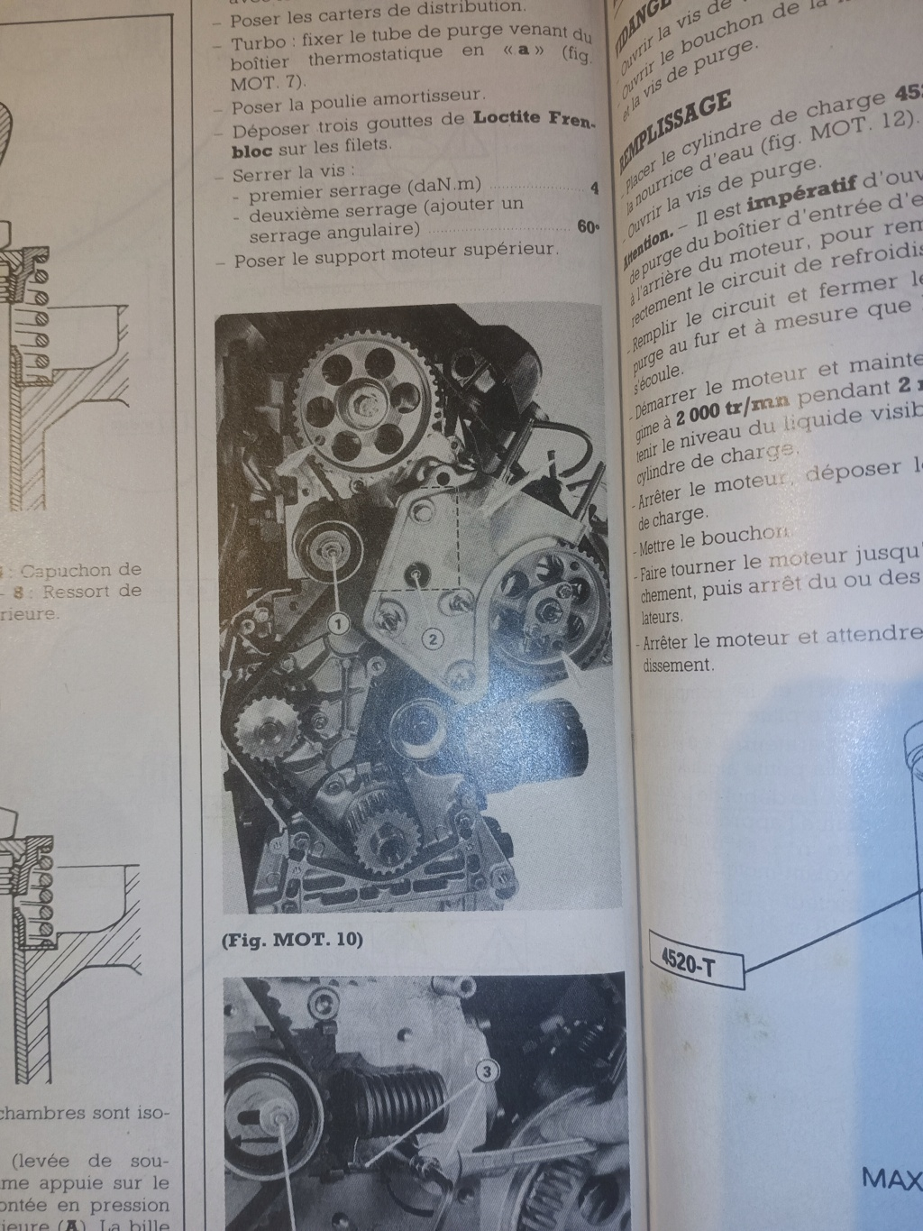

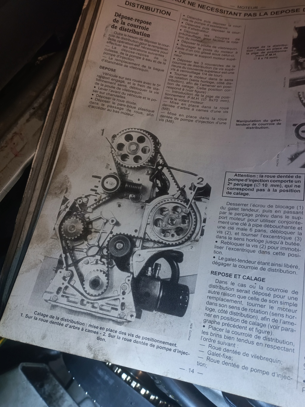

Bon elle démarre et cale, maintien que si j'accélère et encore dans un panache de fumée digne de Snoop Dog Marley lol
Il est clair que le calage est pas bon, encore un nouveau truc.
Je redémonte et je prend la RTA:
C'est bien ça pourtant.
Du coup je vais dans mes archives vu que c'est pas la première 2.1TD que je fais et j'ai jamais eu de problème.
Je tombe sur ce calage là:
Tain c'est pas le même.
Je prend une autre revue technique.
ça correspond à mon calage de l'époque mais pas à celui actuel.
et quand je tourne la page, c'est le tout premier schéma:
Les mecs qui font les revues picolent, ou alors les calages ne sont pas les mêmes selon si c'est une pompe Bosch ou une Lucas.
J'ai un montage Lucas mécanique (pas l'épic).
Toutes mes piges sont en place comme d'hab et mes traits correspondent (je fais toujours les deux).
Donc je vais essayer prochainement avec l'autre calage...

A voir si la pige rentre dans l'autre position. Mais tu as le calage de la courroie et ensuite le calage de la pompe elle même via les trous oblongSS

Tuas des pdf du MAN atelier Citroën?

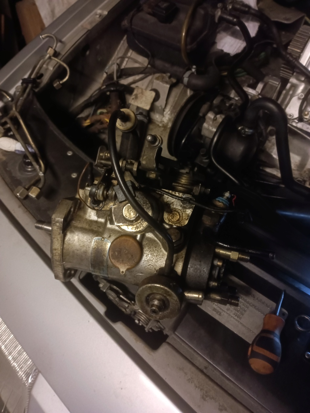

J'ai mis la pompe au milieu des oblongs , mais si elle était bien calé , il y aurait juste un souci d'avance , ça l'empêcherait pas de tenir un ralenti même en broutant.
Je vais prospecter avant d'essayer de tourner la pompe de presque un demi.
Et dans les deux cas, les piges rentrent.
Re: XM Gazout 2.1TD
De mémoire les 2 trous de la poulie ont un entraxe différents.
Ils seraient la pour permettre de laisser la poulie et courroie en place lors du démontage de la pompe , enfin personnellement je n'ai jamais trouve un intérêt et je démonte tout.
La pompe est généralement au milieu des oblogues cela permet le démarrage est de pouvoir demarer et ensuute de pouvoir affiner le calage .

Etant donné qu'il y a une clavette sur la poulie , calée ainsi ça devrait tourner puisque c'est la position de démontage.
J'ai déjà calé des indenors à l'oreille d'un bout à l'autre des oblongs ,ça les empêchaient pas de tourner.
Re: XM Gazout 2.1TD
Effectivement la clavette permet de démonter sans repère de calage. Il n'empêche que le remontage c'est autre chose à rélger, je voyais ça pas aussi compliqué pour la BX.

Je vais essayer de trouver l'outil adéquat et suivre scrupuleusement la revue technique même si je doute de la fiabilité des informations maintenant...

Je le cherchais justementstuf a écrit : dim. 22 déc. 2024, 20:49 personne a la doc atelier? y a pas çà sur CKC?
edit:
http://www.ckc.dk/pubs/MAN008931.pdf
Pour la BX, entre la RTA, le logiciel de l'Atelier, et la Haynes, c'est clairement la doc d'atelier Citroen qui nous a permis d'avance, ça plus une bible sur les réglages de pompes, le genre de bottin qu'on te sortait de dessous le comptoir avant l'an 2000
J'ai recopié quelques notes à la mano ^^
