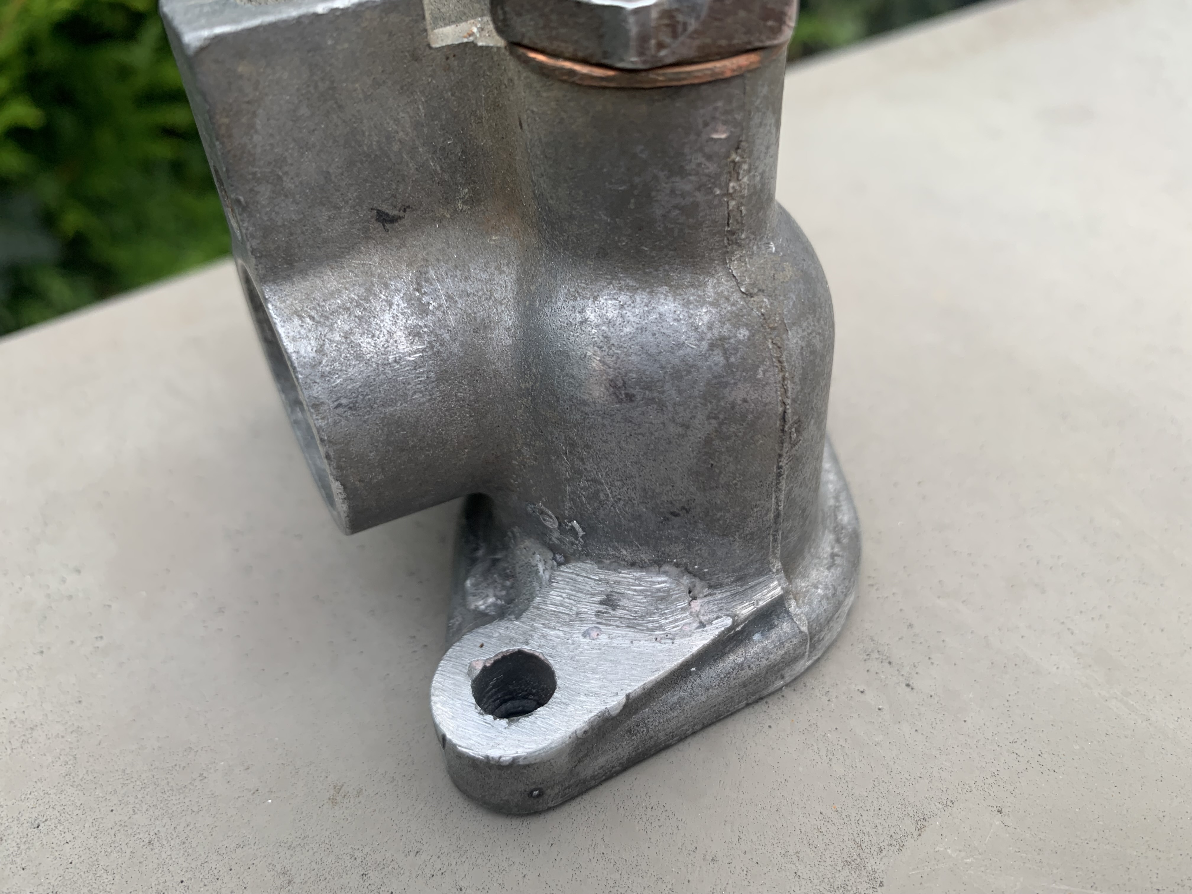

Oui c'est sûr mais en attendant de trouver la bonne pièce, ça peut dépanner... longtemps... ou pas... mais c'est toujours ça de pris.
je me tate, je sais que çà fonctionne et en creusant la fissure y a pas de raison que çà fonctionne pas.
Le truc c'est que si çà foire, faut redemonter le support moteur inférieur et le cardan. 2h de boulot... faut dire que l'outil potence aide bien par rapport à un cric dessous ou une chevre, c'est bien plus précis donc c'est pas si grave dans l'absolu...

la soudure à froid c'est la solution de facilité mais si çà tient
le fait est que dans ce cas précis je sais que çà fonctionnera... mais suis-je à 3 jours et 50 balles pret? j'irais quand meme voir le soudeur mardi...
Ah oui je disais ça dans l'urgence une solution plus fiable est bien sûr plus intéressante.

Pour 50€ je tenterai même pas la soudure à froid !
Creuser risque de fragiliser la pièce davantage.

Malgré une rentrée compliquée au boulot je me suis fait violence et j'ai POSE cette pièce chez le soudeur ce matin
il prend 40€ je l'ai demain matin, je pouvais même l'avoir ce soir mais pas le temps. Donc pas la peine de se prendre la tete au final.

Bon je suis allé chez le soudeur.
çà me semble tres bien pour 40€.
il a repris dedans et dehors et meulé, il a meme surfacé ( bon çà je vais reprendre un peu c'est pas parfaitement plat)

Donc voici ce que çà donne:
Extérieur:
Interieur ( il a un peu surfacé mais çà suffisait pas) :
Et j'ai resurfacé moi meme, c'est pas parfait mais c'est tellement mieux:
Là c'est en place avec la pate, serré au mini j'attends les 1h préconisées avant de serrer AU COUPLE sauf que j'ai prêté ma mini clé dynamo
J'ajusterai plus tard, là l'important c'est que çà soit etanche, le reste peut attendre
je dois serrer moins de toutes façons...

La réparation est propre. Ça va le faire
on saura demain. je laisse secher la pate la nuit.
un mec m'a dit: tu es fou si au garage on attendait avant de remettre en eau... 1h max
mais j'ai vu la diff de la resistance du joint entre je laisse secher et je laisse pas sécher c'est saisissant, j'ai vraiment eu du mal a l'enlever apres sechage. donc au moins la nuit complete.

pour le prix franchement çà va, y a un peu de temps passé, le matos, le savoir faire... et je sais que c'est bien plat niveau portée à present. çà aurait fuit, çà date d'avant le remontage c'est certain.
Mise en eau à 8h ce matin
juste ce qu'il faut pour que çà remplisse cet endroit (1,5L) pour pas me faire chier à virer tout si çà fuit
Check 15 minutes plus tard: pas de fuite
Mise en eau totale avec vis de purges purgées à 8h30, pas de fuite à 9h25
je suis fort occupé d'ici midi mais l'idée est que çà pete aujourd'hui si toujours zero fuites
Moteur suspendu mais çà petera ( meme si çà fuit: je veux savoir si çà tourne
