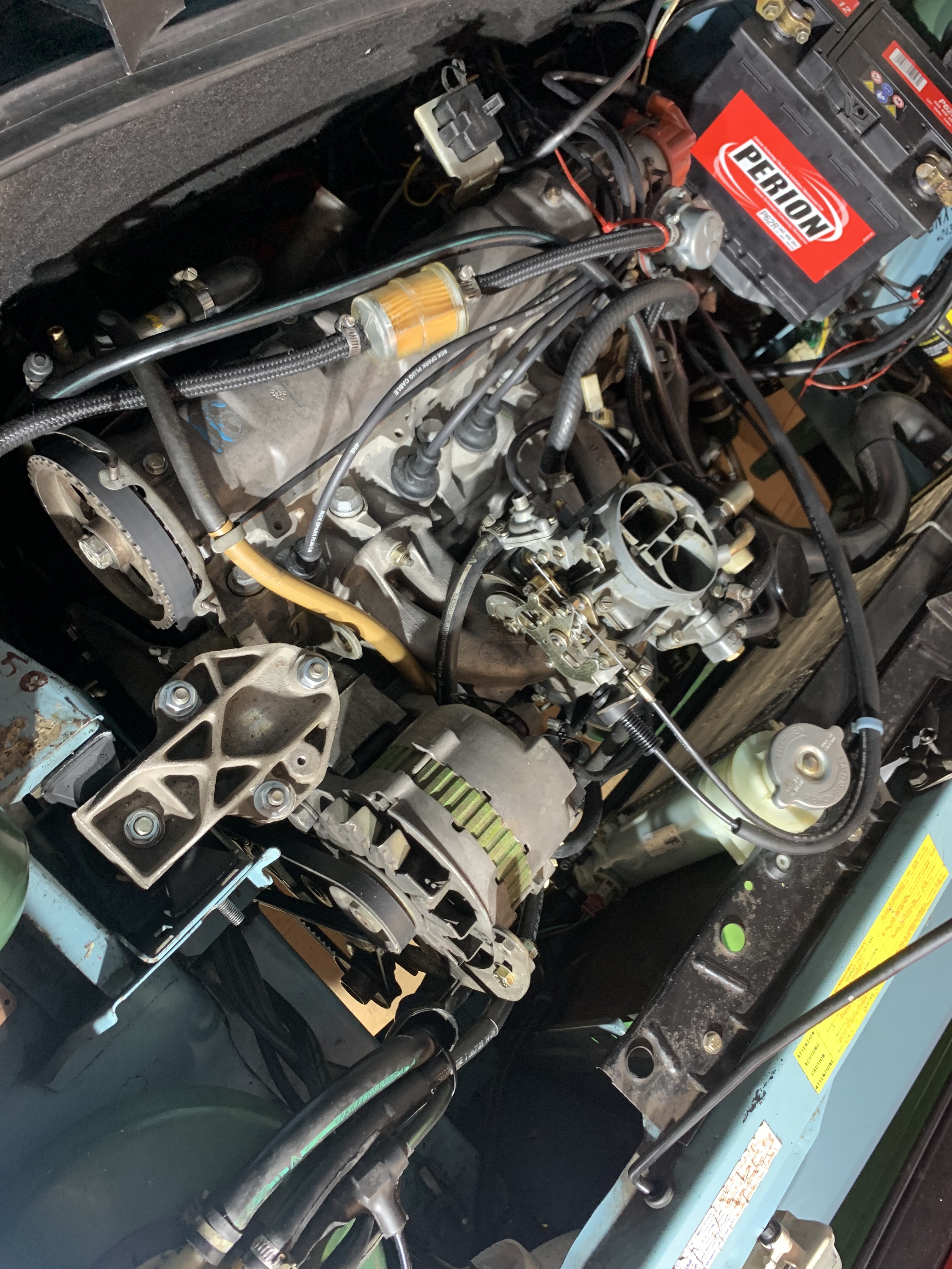

Bon presque l'epilogue, j'ai fait chauffer ce midi la voiture jusqu'au declenchement du ventilateur en vitesse elevée,
Ensuite fin d'aprem une fois froide desserrage de boulon de culasse puis serrage AU COUPLE à 2 daN puis 120° supplémentaire vis par vis dans le schéma obligatoire. çà a pris plus de temps que prévu :mad: car Haynes dit de devisser une vis du support moteur (une des fameuses que j'avais pas serré la premiere fois :mad: ) et pour l'atteindre, il faut deposer la courroie d'alternateur :mad: mais j'ai fait quand meme, meme si je comprends pas pourquoi :ddr:

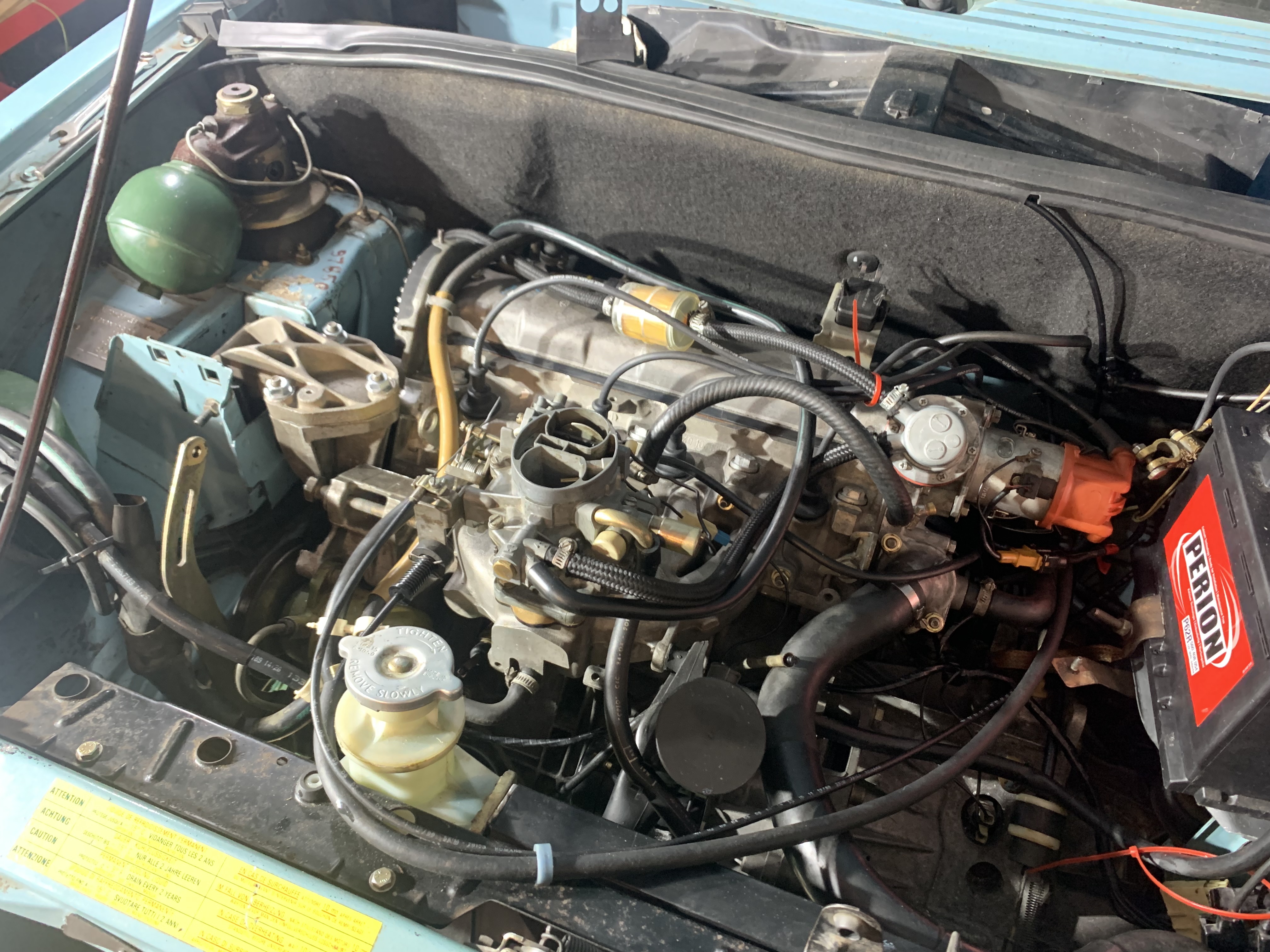

Donc remontage complet ensuite, un peu de nettoyage sur les derniers trucs qui suintaient, et remontage de tout ce qui restait, admission complete:
Par contre j'ai pas trouvé OU remettre çà :beuh:
aucun schema dans la haynes, donc je m'en remets à vous :jap:
s'ensuite un passage a la station service, 20L d'essence fraiche, 25 kms tout se passe bien, je rentre, verification zero fuites nulle part :beuh:
La voiture marche tres bien, niveau train plus le moindre bruit, niveau hydrau aucun souci ( a part les cafetières a changer :mad: ) et le moteur est très souple. je ne l'ai pas poussée non plus dans les tours, mais c'est beaucoup plus rond qu'avant.
Seule ombre au tableau la thermovanne d'air qui passe d'alimentation d'air via le collecteur à l'alimentation en air frais est HS :mad: si quelqu'un a çà je prends, je ne sais absolument pas OU trouver çà :mad:
Il reste des bricoles: le ski central a remonter avec la plaque d'occultation du VM sous la boite (je l'ai deposée pour vérifier si çà faisait pas comme la CX, une belle fuite entre moteur et boite, mais non :love: ) et surtout un gros nettoyage en profondeur.
Et puis rouler :love:

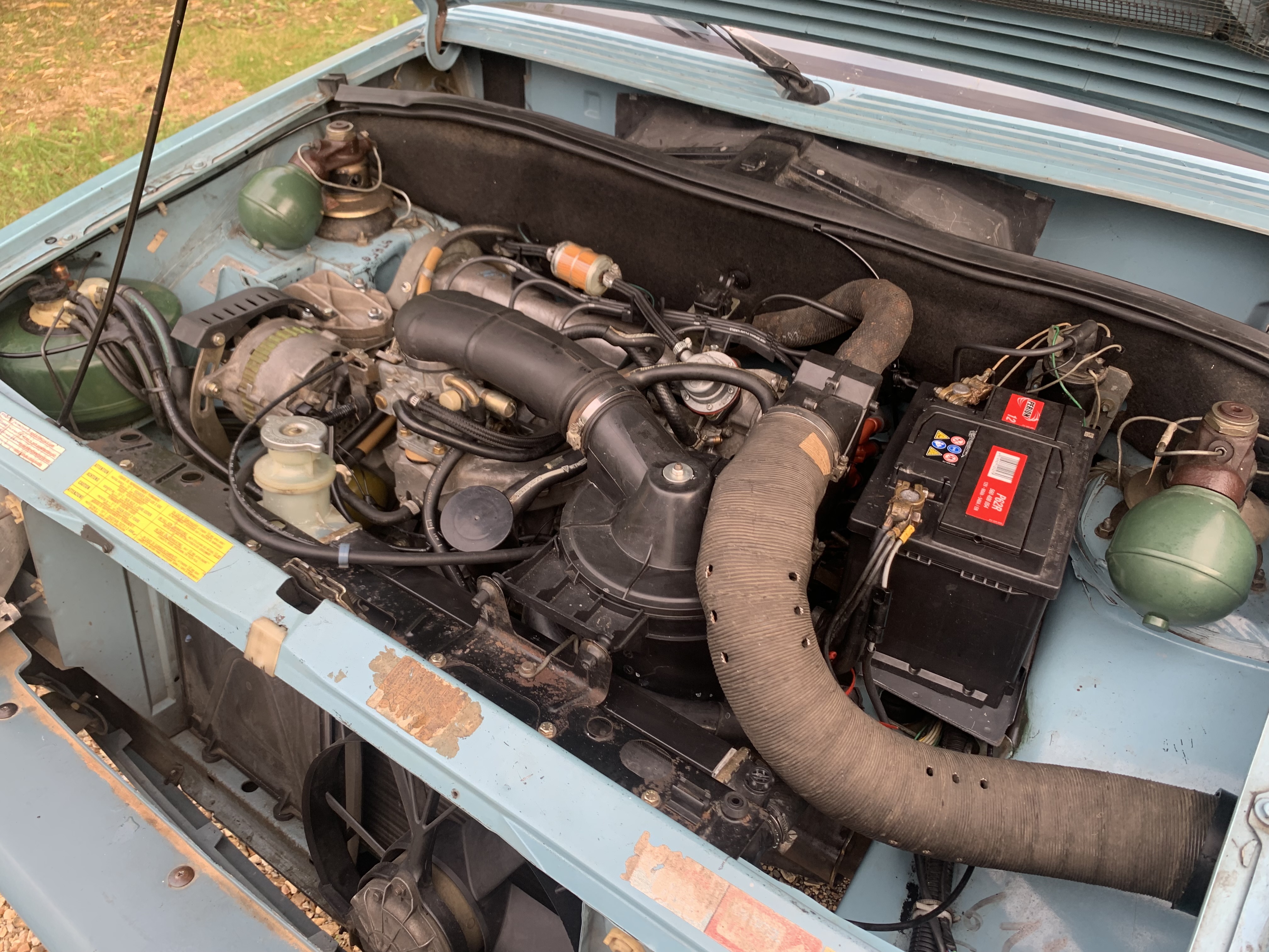

Ca ne va pas sur la boite à air ?
pour le recyclage des vapeurs d'huile :mad: il y a un téton coté radiateur il me semble.
Messages : 22153
C'est le circuit du reniflard...y a pas un côté boîte à air et un côté sur la face antérieure du bloc? C'est l'enfer en plus je mélange avec la TRD...
J'avais il y a longtemps ouvert la capsule et nettoyé les grilles du filtre. Il doit y a voir une prise en bas de la boîte à air.
Messages : 2790
Oui c'est ça, sur diesel en tout cas, mais ça y ressemble beaucoup.
Des bricoles qui n'empêchent pas de rouler.
Messages : 14084
Wutch a écrit : lun. 2 sept. 2024, 20:25 Ca ne va pas sur la boite à air ?
Je confirme. :jap:
Le clapet thermostatique d'air faut que je voie, je peux peut - être avoir j'envoie un message au fils du copain Activiste de suite ! :mad:
:sol:
Messages : 14084
Oui enfin tu as la rougne qui va bien sous la main pour vérifier. :ddr:
Messages : 23738
Merci pour le tuyau :love:
pour le clapet je trouve nulle part :mad: merci Mik.
çà doit expliquer les petarades a l'admission à chaud depuis un moment: çà bouffait que l'air chaud via la petite durite d'admission depuis un moment
au pire je la bloquerai en position grande admission.
