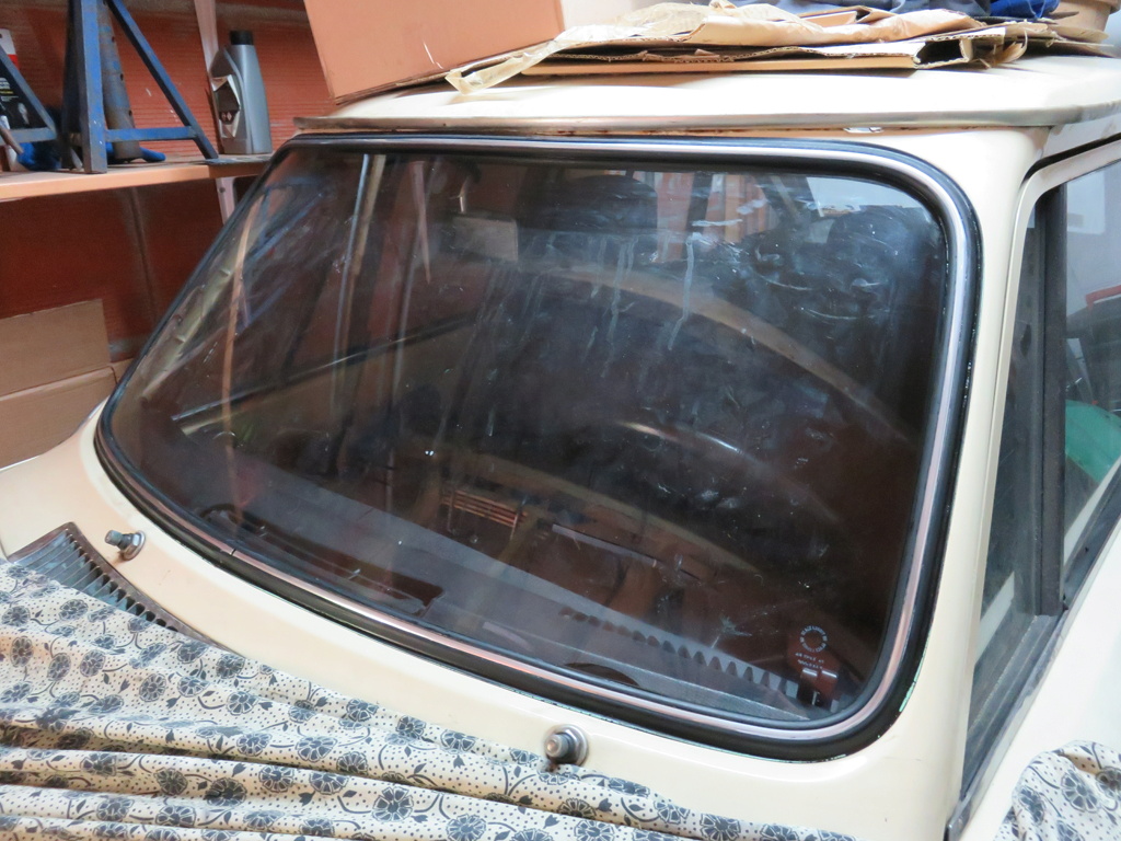

Clé du joint de pare-brise posée. J'en ai un peu bavé :ddr:
J'ai 15 jours pour faire encore deux-trois bricoles, ensuite CT juste quand les vacances commencent :rs:
