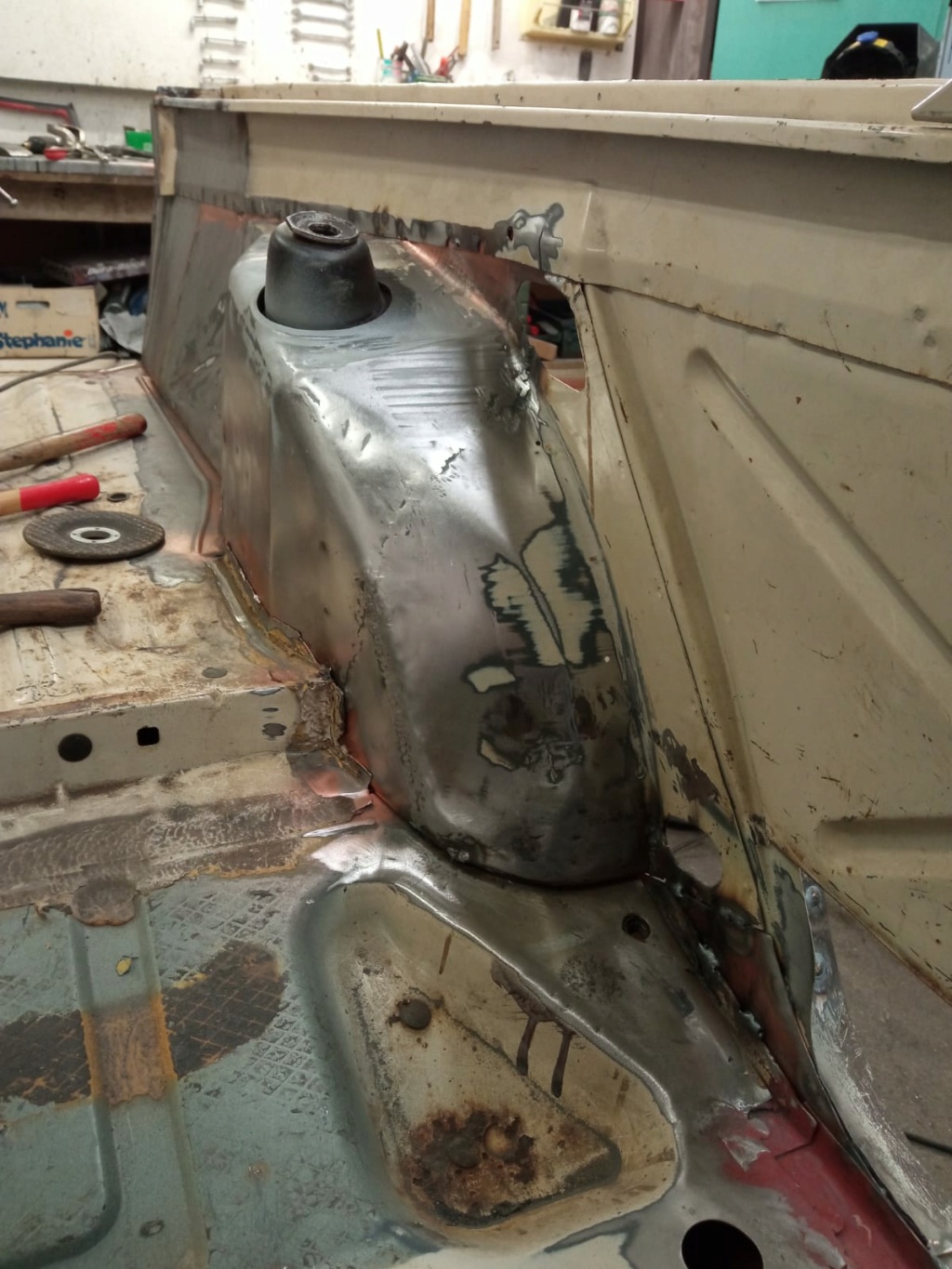

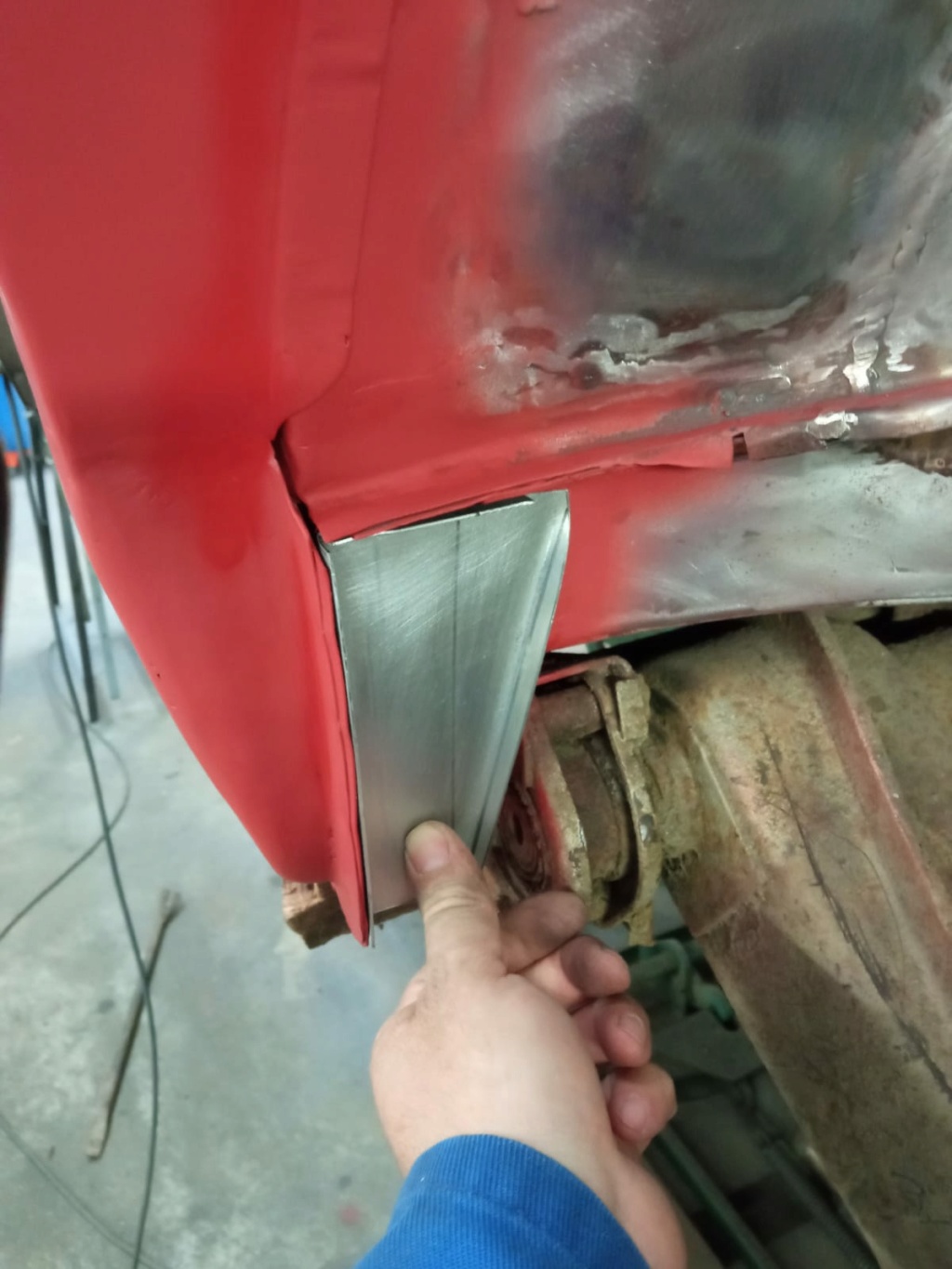

Avancement sur le VF2.
La pièce en cours de formage sur la photo 3 a été préparée avant la dépose du passage de roue pour refection de ce dernier... d'où la présence de corrosion performante encore visible.

Beau boulot. Tu soudes à fil fourré ?
Tu es sur de la tôle de combien d'épaisseur ?
Bravo en tout cas, j'adore aussi la tôlerie, surtout reformer...

Smat a écrit : lun. 10 juin 2024, 19:41 Beau boulot. Tu soudes à fil fourré ?
je fais un peu de tolerie à mon niveau, mais je dois admettre que c'est un vrai métier. Dépointer/repointer un tôle déjà préparée ou prélevée sur une donneuse, former un tôle simple je sais faire.
Le reste je délègue et dans le cas de cet utilitaire, c'était trop pour moi. Il faut savoir reconnaitre ses limites.
Les soudures se font au MIG + Gaz. Les toliers détestent le fil fourré, pour eux c'est un truc de bricoleur.
La tôle est en 8 /10 en moyenne.

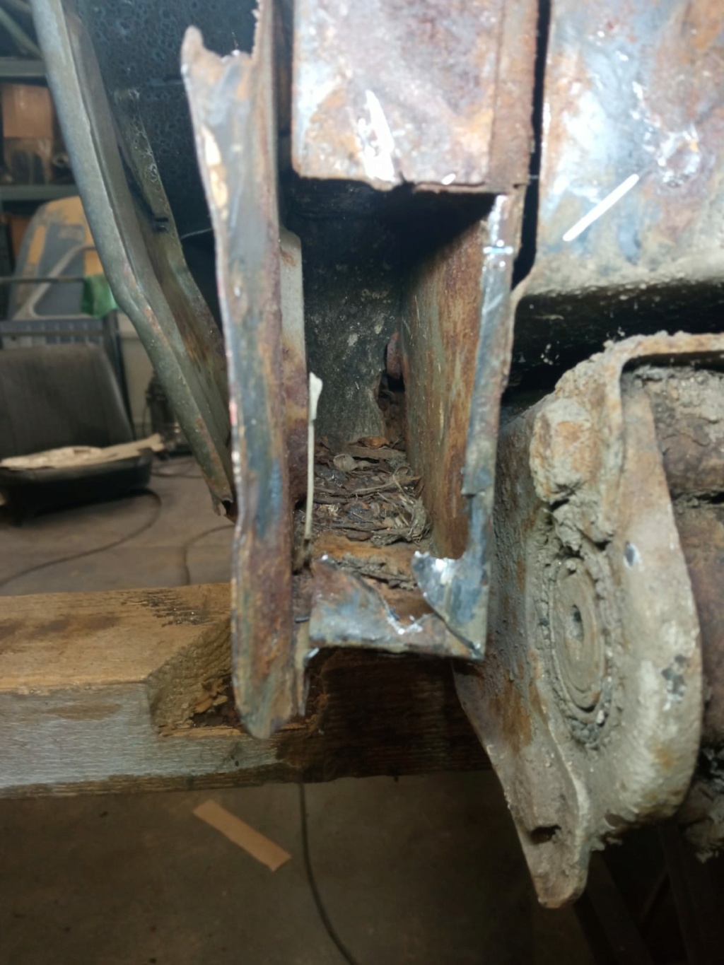

Dernières decouvertes
enfer :ddr:

Traiter les corps creux, c'est une des phases les plus difficiles.

Est - ce qu'il va rester un bout de tôle d'origine sur cette vérole ? :ddr:
Messages : 1448
Il en reste tellement peu que parfaitement restoré ce sont des autos qui ont pas vraiment de prix .
demesmaeker a écrit : mer. 19 juin 2024, 17:53 Est - ce qu'il va rester un bout de tôle d'origine sur cette vérole ? :ddr:
Côté gauche sans doute qu'il va en rester 20 %. Côté droit c'est par contre incroyablement sain. Genre la voiture a passé sa vue garée a cheval sur un trottoir et toute l'humidité a ruisselé côté gauche 🙄
