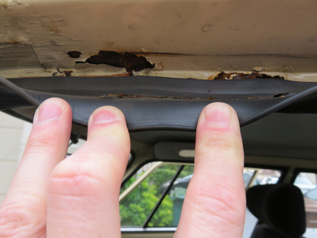

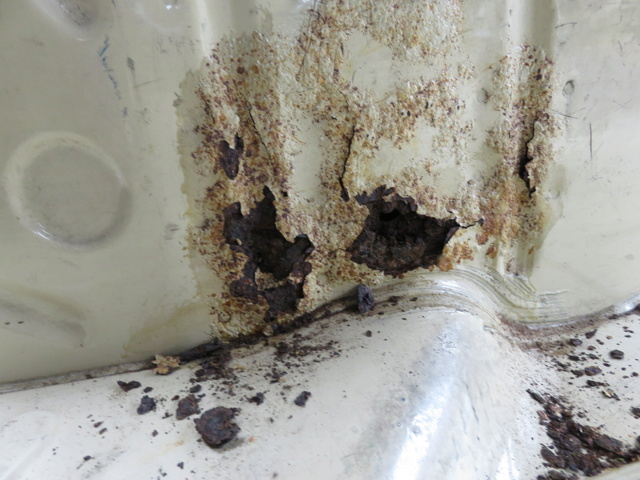

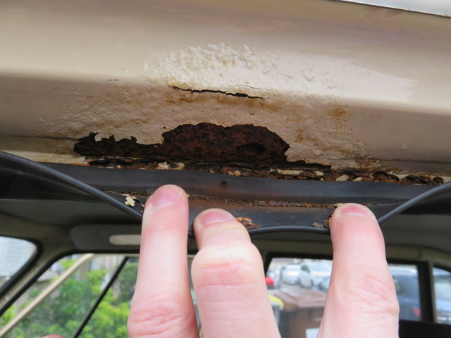

Classique, perforations sur les butées AR. Et deux perforations sur les gouttières de toit côté conducteur. Pleins de petites cloques à la jonction baie de pare-brise et toit. Les dessous des vitres de custodes, là où il y a les fixations hautes des ailes AR.
Re: Ma collection de chevrons
Mais vu qu'il y a un chassis, ce n'est pas structurel, ca ne devrait pas poser de pb non ?
Un peu quand même... Mais c'est au bon vouloir du contrôleur. J'ai voulu la CV pour ne pas avoir de problème si j'arrive à la vendre.
