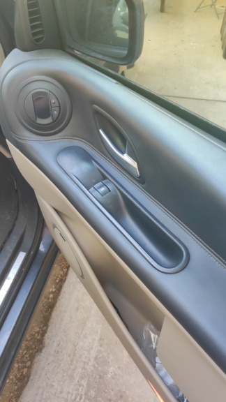

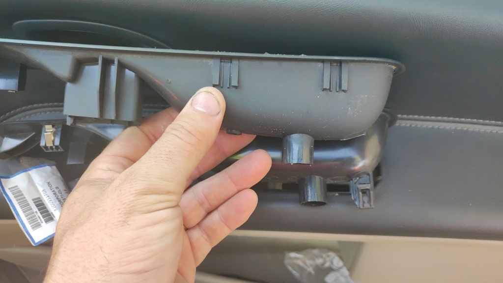

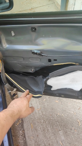

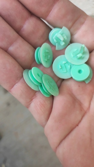

Quelques nouvelles de l'espace. 14000 km parcourus depuis février. Je lui ai changé les 4 bobines et les bougies qui en avaient bien besoin.
J'avais remarqué depuis quelques semaines déjà que la contre porte avant droite était mal fixée.
Une intervention a été faite en garage pour remplacer le LVE. En conséquence tous les clips étaient pètes, l'isolant déchiré, des vis manquantes et le support d'interrupteur de LVE était cassé et donc ne tenait plus.
J'ai commandé un support d'occasion et des clips neufs. J'ai trouvé de la visserie conforme dans mes réserves et réparé l'isolant comme j'ai pu a grands coups de néoprène gel dans les déchirures.
C'est maintenant de l'histoire ancienne, mais ça fait un peu chier du travail dégueulasse comme ça!

Restagraf c'est pas donné mais bordel qu'est ce que c'est pratique pour avoir des fixations propres.
Harlock a écrit : jeu. 29 août 2024, 22:14 Y'a plus cher dans la portière que dans le reste. lol
Oui bonne cam'. Ca se démonte et redémonte sans trop de problème si tu te plantes. Quand tu vois les boîtes de 100 références sur le bon coin, tu comprends pourquoi y'en a 100: ça pète au moindre mouvement de travers... Ca sert juste une fois quoi. Alors un démontage remontage redémontage d'intérieur de porte, tu oublies !
ces agrafes sont censées supporter 5 démontages :ddr:

Même avec une spatule qui va bien, c'est assez optimiste...

Peut être dans les 5 ans suivant la sortie d'usine, après ca...
