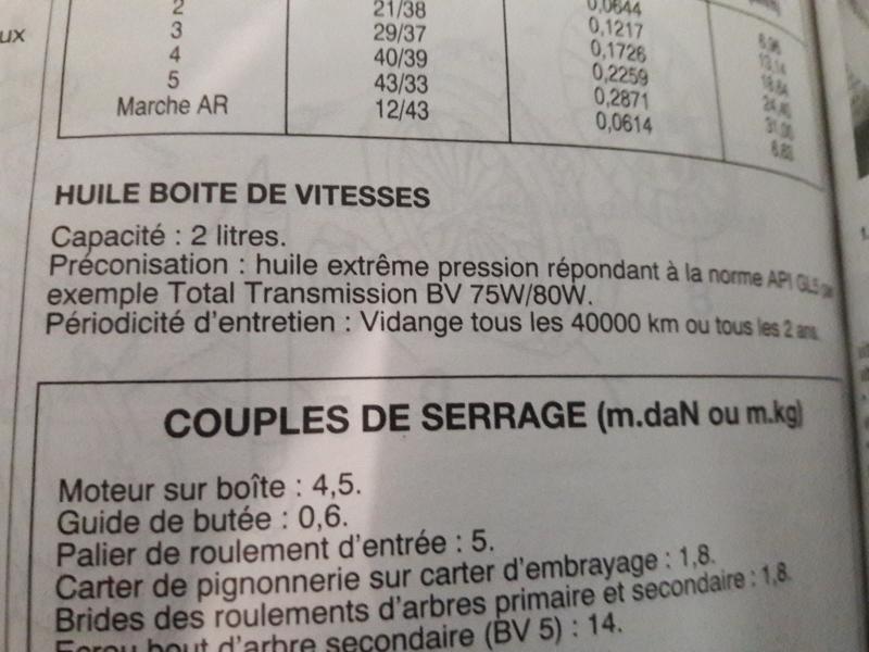

2l, ça a été ramené à 1l8 je ne sais plus quelle année des S2 (peut - être bien à l'arrivée des BE3 en Avril 89).

Oui enfin c'est pas dur de lire la doc hein. :bah:
Pour être précis j'ai zyeuté la RTA, le passage de 2l à 1l8 s'est fait en Juin 91.

Un coup d'oeil dans les MAN d'atelier t'aurait appris que dans les BE1 c'est de l'huile de boite 75W80 dès le début. :bah:
Messages : 4162
Je confirme que sur la Millésime j'ai jamais eu besoin de plus d'un bidon de 2L. :jap:
Après pour une BV c'est pas trop grave entre 2L et 1.8L... On reste sur de la "simple" 75w80.

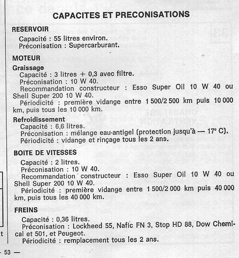

Et pourtant non voici ce que donne la rta des 309 TU :
Or c’est bien une BE1? :???:
Merci pour la condescendance je connais les XY :bah:
Tu parles de TU :ddr:
et aucune ref du moteur ou de la boite sur ton doc :mad: C'est pas un moteur talbo plutot ?
Car le XU tu mets plus que ca d'huile moteur :jap:
Messages : 23741
non c'est pris sur le forum 309
une boite BE est une boite BE :bah:
bref... :roll:

Messages : 14084
Ben même pour une RTA de 309 TU il y a un problème. :ddr:
Je viens de zyeuter dans ma RTA de BX 14, et dans la partie concernant la motorisation TU (avec sa boite type MA donc) voilà ce que je trouve pour la préconisation d'huile de boite :
