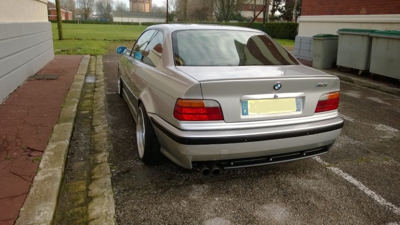

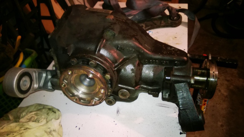

Des nouvelles de titine, elle à reçu berceau et pont de 3.2, donc rapport de 3.23 au lieu de 3.15. Pas grande difference, mais passé les 160-170, ça se sent bien ça monte dans une fluidité très agréable.
bien entendu, montage de pièces d'occasion top moumoute qualité, pas de jeux nulle part, encore la belle peinture noire tout partout. Avec ceci, joints spis neufs, silents blocs opportuns neufs, et une pitite géométrie. C'est parfait :)
Et remontage de feux à clignos orange, suites à messages d'erreurs sur l'odb, éclairage arrière qui faisait ce qu'il voulait....j'ai passé l' aprèm a transformer des feux 1AB et non compatibles odb en feux compatibles odb et 2AB pour correspondre au faisceaux de la voiture. Tout est fonctionnel, entièrement comme l' origine sans manouchage, aucune détection shunté. Au poil !
je posterai des photos du pont et du popotin a lumière orange ultérieurement ;)

le nouveau ponpont:
L'ancien pont et berceau....sans équivoque.
le cucul à clignos oranges:
BX 16 soupapes 1992 et BMW ///M3 e36 1993
Re: BMW ///M3 e36 3.0
c'est mieux en orange.
tu as refait l'etanchéité des joints spi du pont tant qu'à faire?

Affirmatif, BM me les a changé en meme temps.
La géométrie à été refaite aussi, la vidange de pont, forcément, et la visserie est neuve sur la laison pont/berceau, ainsi que les SB de berceau et j'ai aussi racheté le support de pont en neuf car il y a deux SB sertis dedans.

pour les feux, j'aime bien en blanc aussi, mais comme titine a 21 piges, et que vu son état je suis plutot fier de son âge, j'ai preféré remettre en orange.
Le petit côté cougar qui fait encore bien bander :eddy:
Je déteste toujours autant les rétros M3. Dommage, car à part ça c'est très chouette pour une E36. :love:
Kéké les jantes non?
STjoker
Messages : 313
Inscription : lun. 3 juin 2013, 00:21
Message par STjoker »
Des vraies BBS le mans, sans commentaire...en plus c'est contemporain du modèle .
kéké....non mais....
Avec elargisseurs de voies alors.
Non juste que les pneus taille basse faisaient penser à la monte de jantes d'un modèle initialement plus gros comme une m5 par exemple.

Pour la taille à l' arrière je suis en 10*18, monté en 245/35 flanc tendu. Calle de 20mm en plus de chaque côté...vu l' élargissement du cul, c'est obligatoire, et je dois dire que ça stabilise plutôt fortement.
