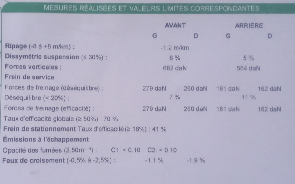

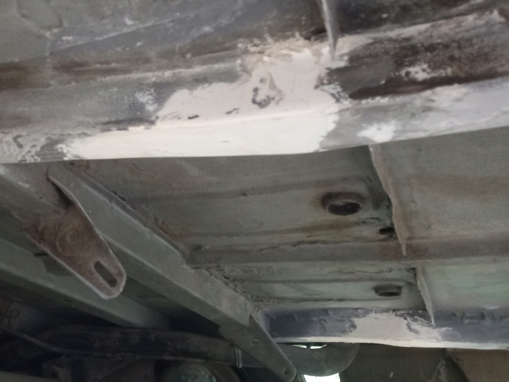

Elle aura fait le jobs pour les 40 ans mais mon centre de contrôle habituel me l'avait foutu en contre visite pour :
- non conformité véhicule sanitaire/VASP Ambulance
- fisure pare-brise (env 40cm tout à droite).
- corrosion soubassement et structurelle (les terminaisons arrière de longeron la ou ça était modifié Heuliez et B. Collet ).
Donc pour repasser le CT rapidement j'ai comblé les perforations laissé par rouille, enfin du "platrage"
Le plancher quand à lui a été maroufler au scotch alu, enduit de mastic, puis mise à plat pour en finale recevoir un voile de Blackson .
Jai également revu le défaut d'éclairage de plaque d'immatriculation, c'est la piètre qualité des fils électrique qui est en cause .

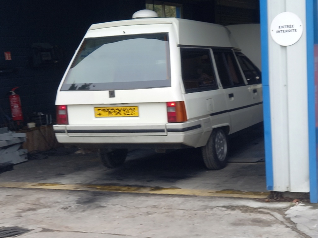

Pris rendez vous dans un autre centre que l'on avais recommandé et qui passerais pas mal d'anciennes .
Bon des le début ça tique avec la fisure du pare-brise .
Deuxième déconvenue le ralentis vers 1200 trs/ min donc en défaut pour les mesures d'opacité. Je propose de baisser le ralentis.. contrôleur essai à plusieurs reprises et me dit c'est bon. J'ai pas demandé pourquoi
Le reste pas de surprise, même la corrosion néant
Résultats :
En défaut de fixation , c'est je présume un problème de portée de roulement de bras bouffés.
Niveau mesures, notez la force de freinage
Pour ceux qui en auraient doutés, oui c'est effectivement pour cette caisse :
Niveau sécurité elle est bien, le reste moins encore beaucoup de choses à refaire ou à revoir donc maintenant je verrai l'année pour prochaine .
Résultats :
Comme ca devient une loterie et particulièrement galère pour le CT je vais voir pour passer la mémère en collection

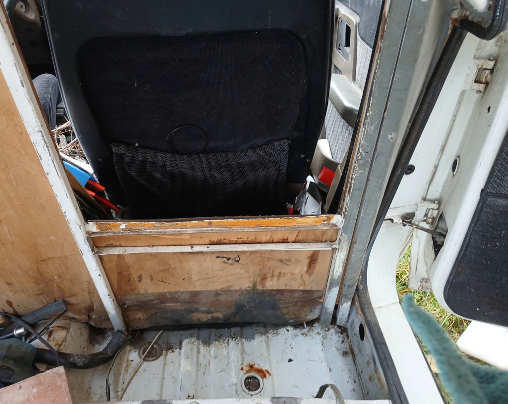

Je pense que la femelle (nid mémerde) est rentrée par un des opercules du plancher . La dernière fois j'avais rendue ce passage inaccessible mais ils sont sortis par le trous des durites de l’aérotherme, Ils avaient tout rongés le câblage spécifique, les duritesHarlock a écrit : mar. 28 janv. 2025, 19:33....

Harlock oublie pas que la mienne tient probablement plus du prototype vu qu’elle sortie dans la toute première série.
La cloisons j'ai du la modifier en coupant l'armature intermédiaire, elle frottait sur la tôle du plancher !
Puis surtout le siège passager tu pouvais difficilement le reculer j'avais donc dégager le fond du porte documents de l'accompagneur médical
Puis ça me permet en otant le siège avant d'y loger des bastaing de 4 a 5 mètres
De toute façon le contre plaqué de 5mm qui habille la cloisons n'arrête pa les mulots

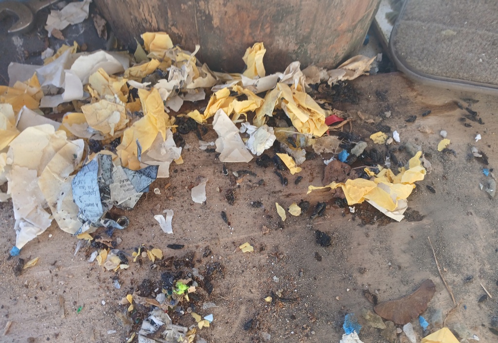

Un aperçu du nid a mémerde
Certaines crottes sont molles c'est vraiment la gerber
J'ai tout balayer puis tout passé à l'eau javel deux fois
Ça sent de nouveau le véhicule sanitaire manque plus un soupçon d'alcool et d’éther
La bestiole a du passer par un opercule du plancher, ceux qui tiennent mal ont maintenant ont une brique posée sur dessus
