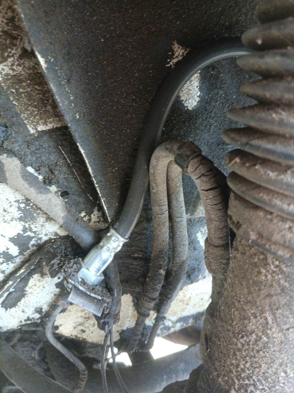

Re: Le Leiji's Spaceship.

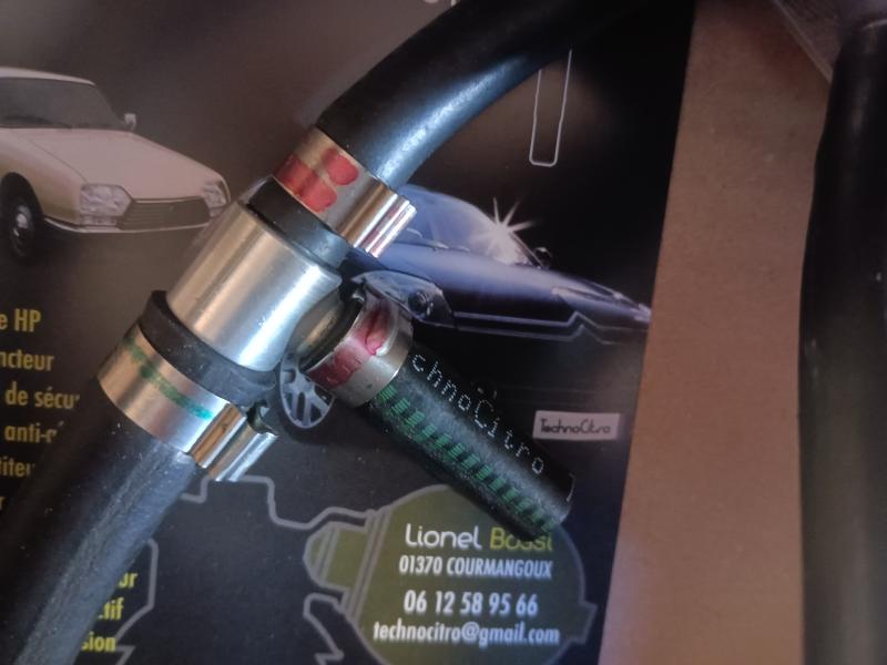

Tiens au passage j'ai fait la connaissance des sertissages comme sur ta pieuvre (pour les durites) ce sont des petites bagues qui se mettent à la force d'une pince multiprise. L'idee est bonne et çà marche bien par contre, il faut les scier au dremel pour les enlever impossible de le faire proprement autrement. il faut y penser quand meme, l'ideal est de mettre çà que dans des zones accessibles ou sur des trucs demontables facilement.
Bon çà devrait tenir un moment ceci dit :ddr:
Messages : 3157
Il existe une pince spéciale pour ces colliers ,comme pour ceux de soufflets de cardans, je crois que j'ai ça dans mon coffret.
Par contre pour les enlever ,faut souvent les sacrifier en effet.
Messages : 4379
Je confirme et je n'aime pas ces colliers. Je rejoins la remarque plus haut: perso je les virerai pour y mettre des colliers ceintures à durite qui se font et défont au tournevis, avec l'avantage de positionner la vis d'accès suivant l'accessibilité sur le berceau.
Cette "pieuvre" est du beau boulot, ça semble avantageusement remplacer l'existant.

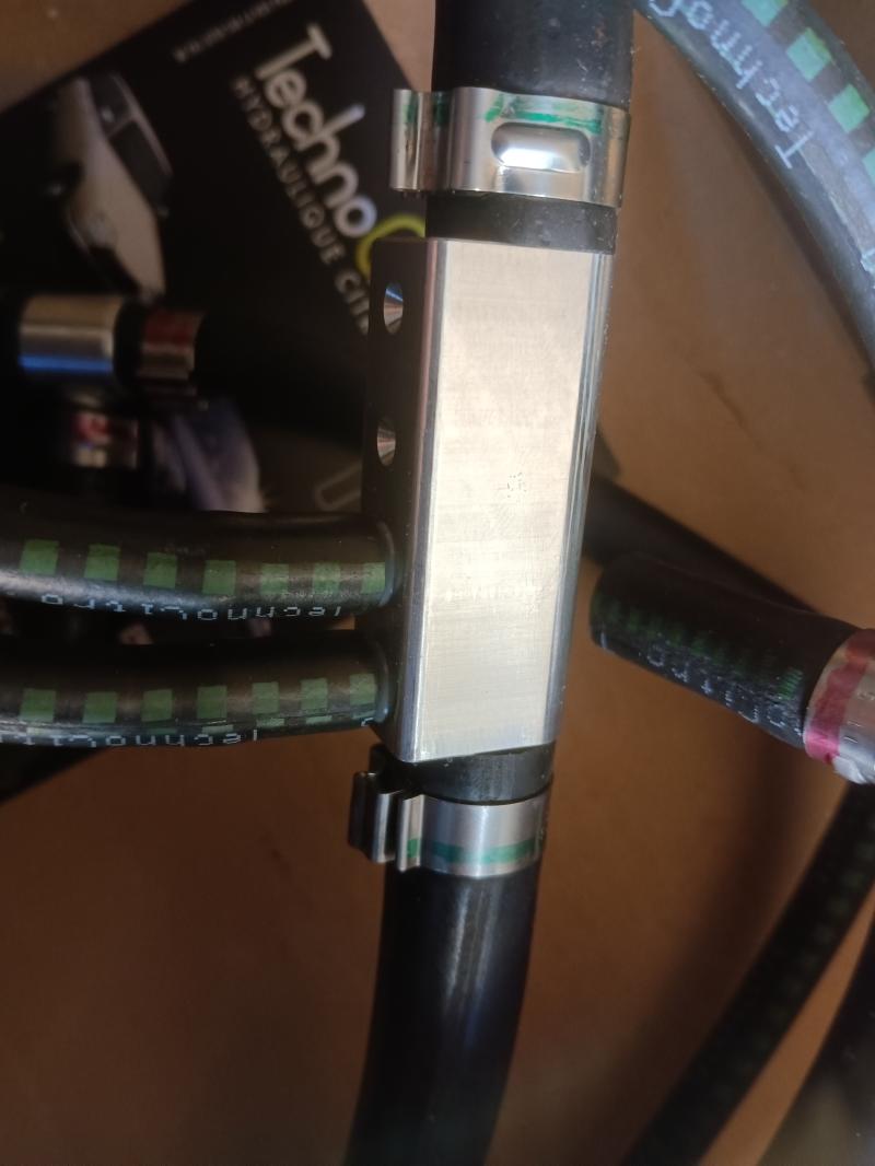

C'est du soudé/brasé ou de l'usiné?
Messages : 3157
De l'usinage.
Tous colliers sertis de cette manière sera changé de toute façons, trop de risques que ça tienne pas à la longue et une fois nettoyé ce que je pourrais, pas envie que ça soit de nouveau sale.
Messages : 22427
Merci! Je veux bien une photo en gros plan si tu as encore le temps avant montage...
Messages : 1443
C'est mieux que la pieuvre d'origine, mais sur le fond on reste toujours avec le même souci.
Comme ce sont des faisceaux ou plusieurs retours sont ensembles la première durite qui lâche et c'est l'ensemble des retours transitent par la qui vient ce reprendre au sol :ddr: :fuck2:
Il y a quand même moyen de faire plus fiable .un retour une remontée jusqu'au bocal de LHM.
çà ira bien :jap: je prefere çà aux refab "telles quelle" çà respire la qualité

Oui ça respire la qualité quand même.

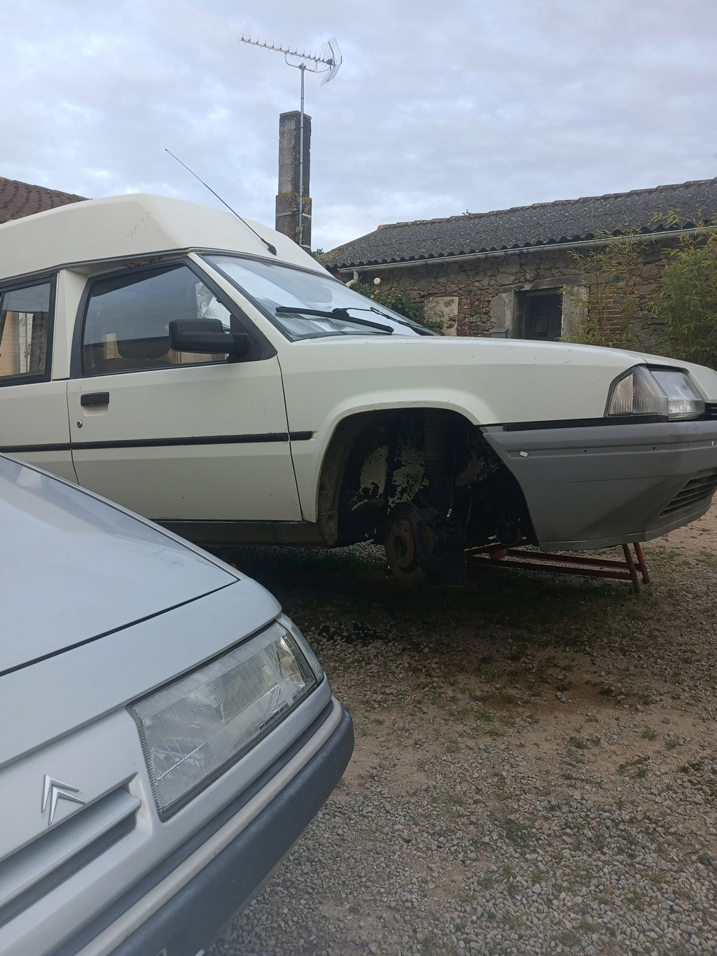

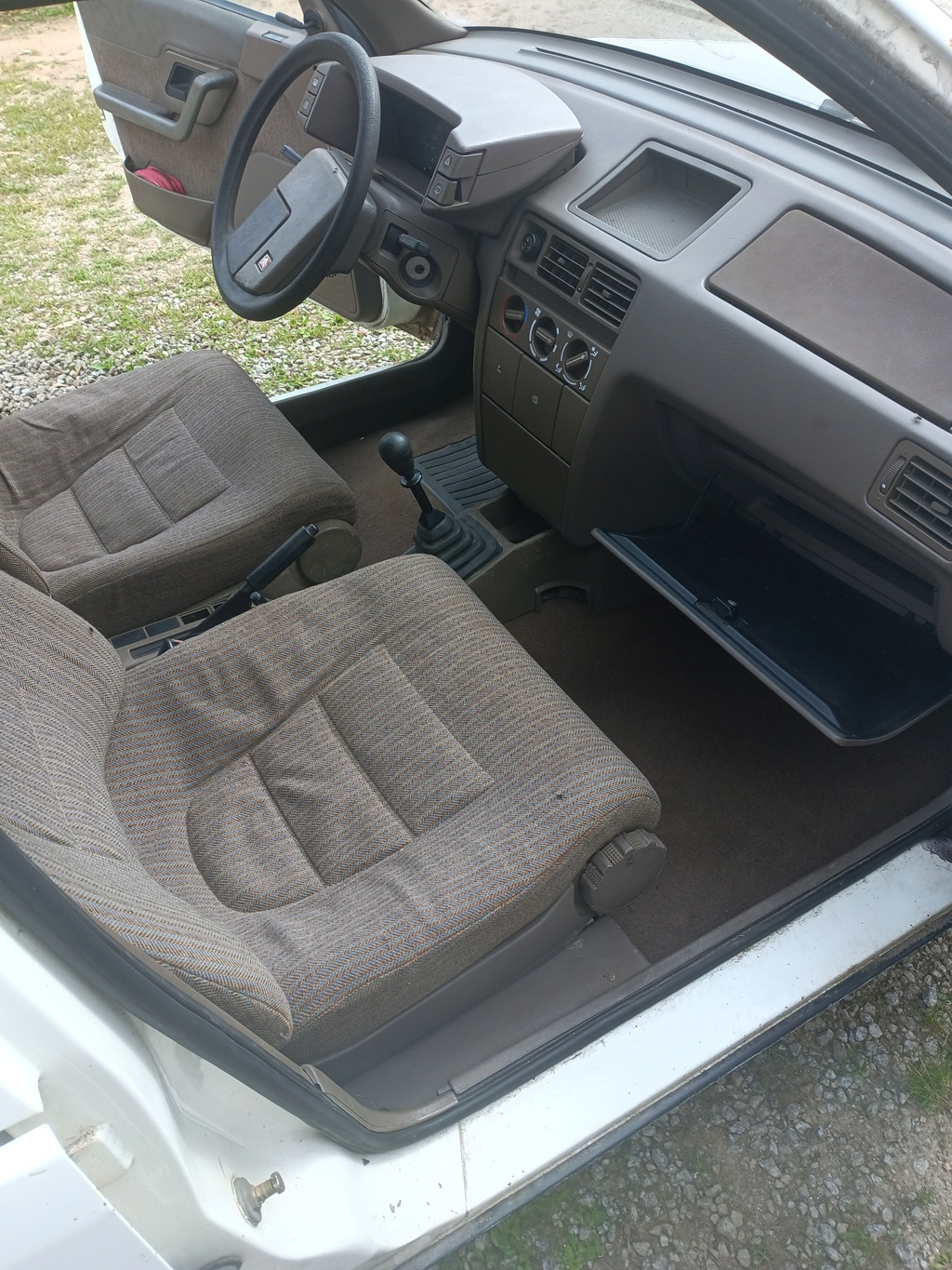

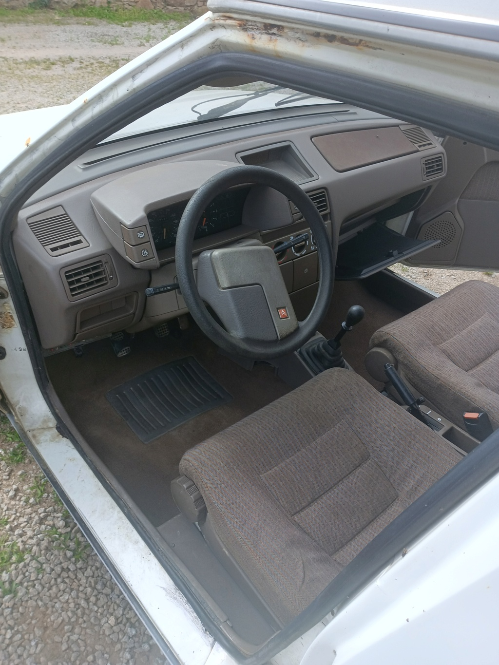

Des nouvelles.
Elle est en cours de nettoyage lol
J'ai ma goupille de portière gauche qui se barre, je trouvais qu'elle avait un léger jeu lol
Personne n'a le système de verrouillage de la boite à gant inférieur SVP? :amen:
Montage de l'hydraulique demain si je suis pas emmerd*, mais j'ai arrêté d'y croire.
Demain est un autre jour. :ddr:
Messages : 3157
C'est la merguez, merguez party, tant qu' y a de la méca, c'est pas fini...

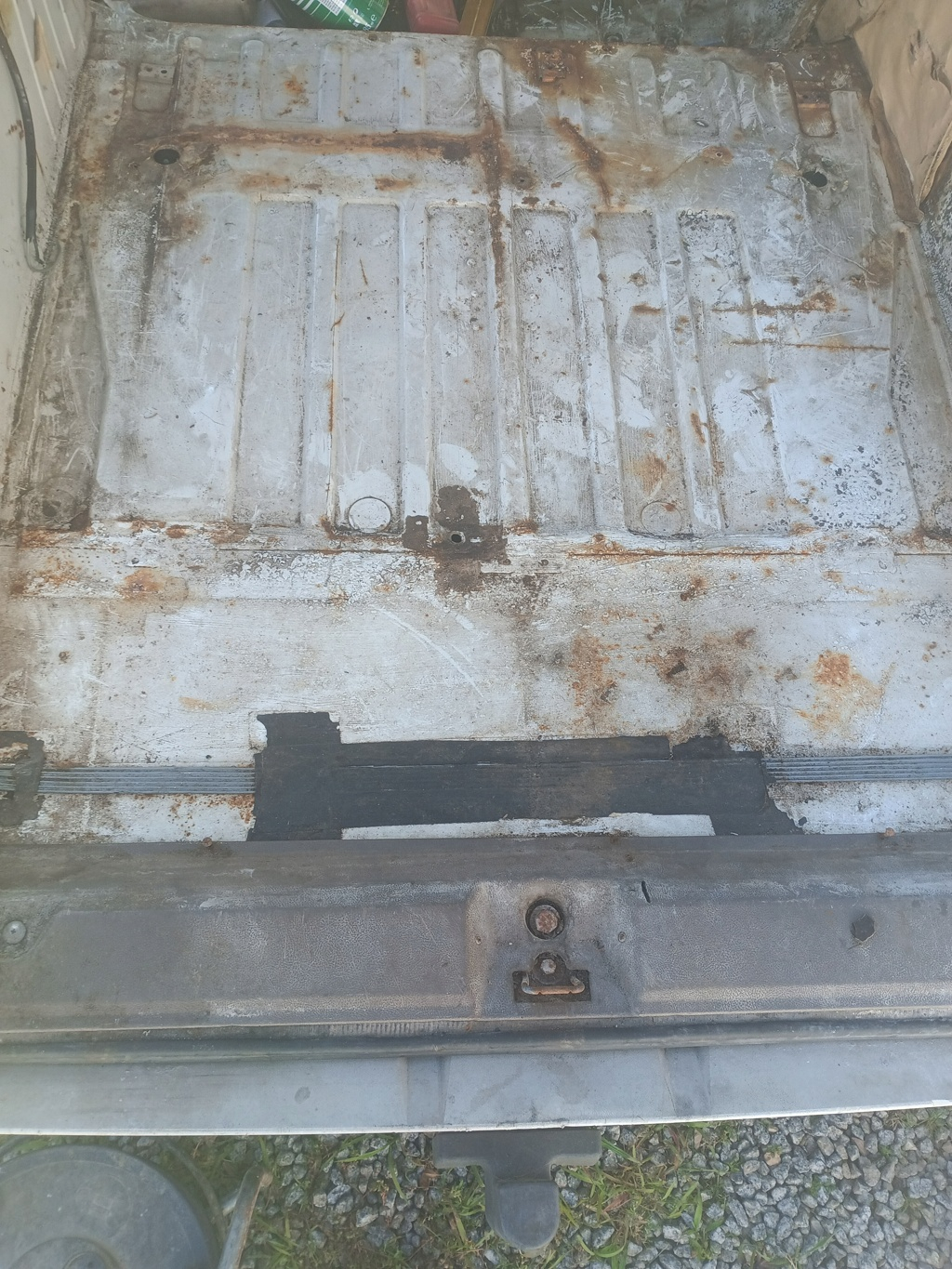

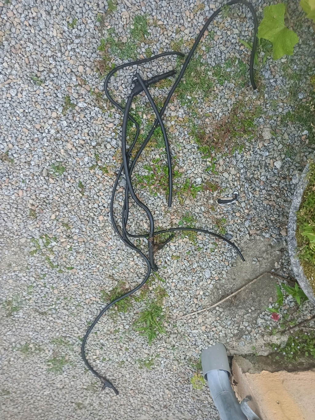

Allez zou c'est remonté:
Plancher avant et arrière grattés, convertisseur de rouille, antirouille, apprêt et peinture bombe, on s'en fout ça se verra pas. lol

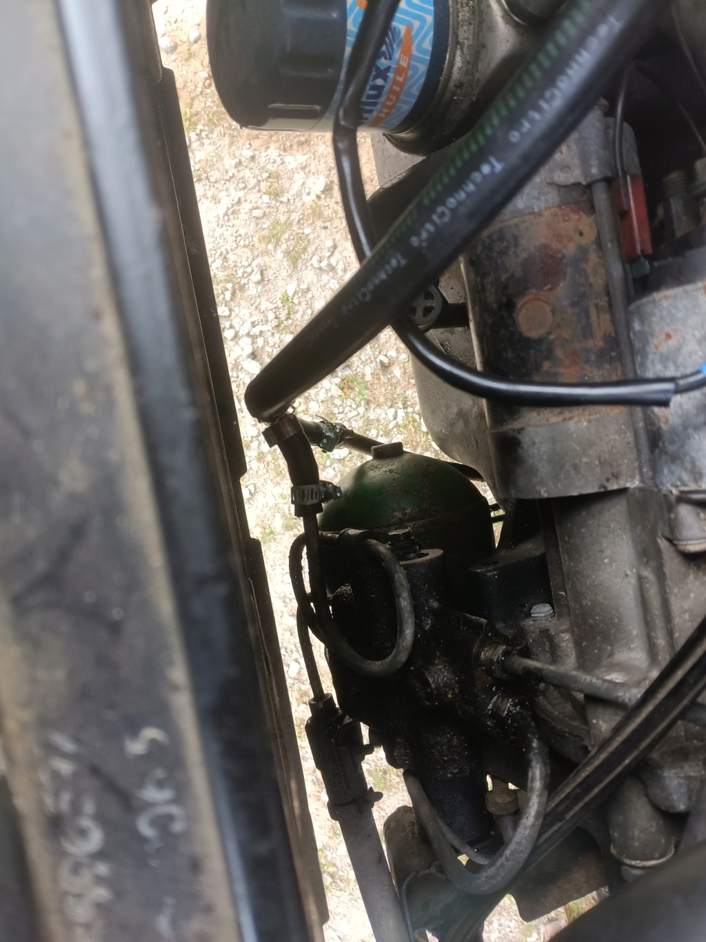

Tain ces durites de merd* à changer ,flemme mais fallait s'y mettre.
Mes gonades, j'ai enlevé le support moteur inférieur et le cardan pour passer mes pattes d'ours:
Reste à tout nettoyer , remonter et test d'étanchéité, si on peut dire ça d'une BX. :ddr:

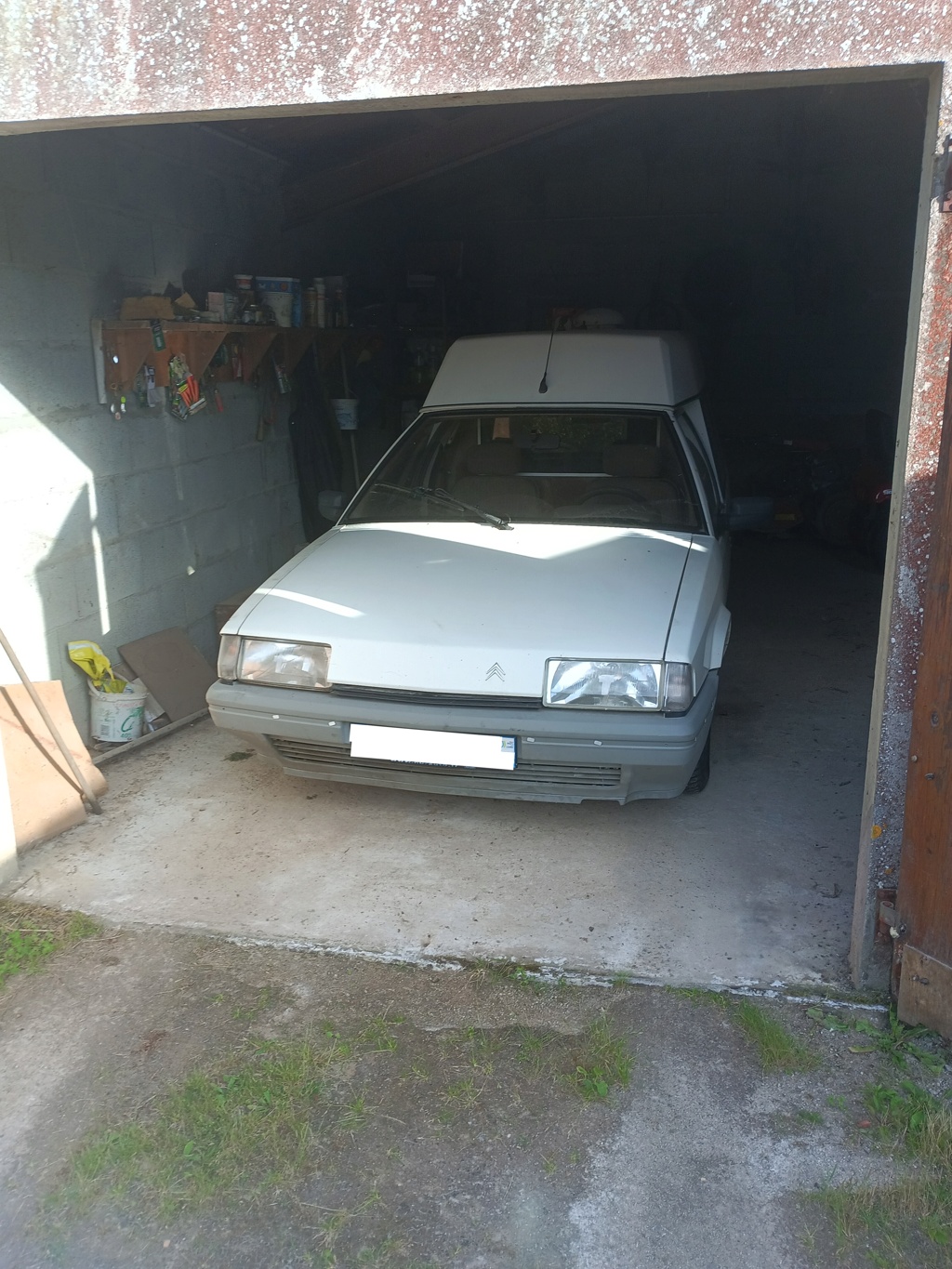

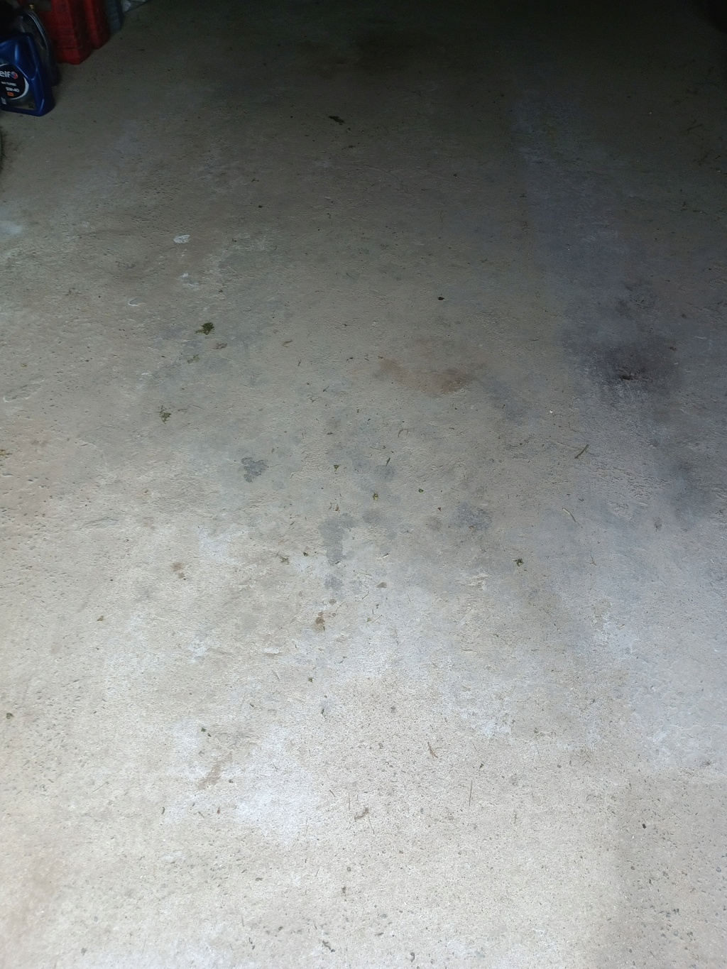

Sinon tout remonté, hop pas vu de fuite, je l'ai mise dans le garage du voisin, je verrais demain s'il y a eu marquage de territoire.

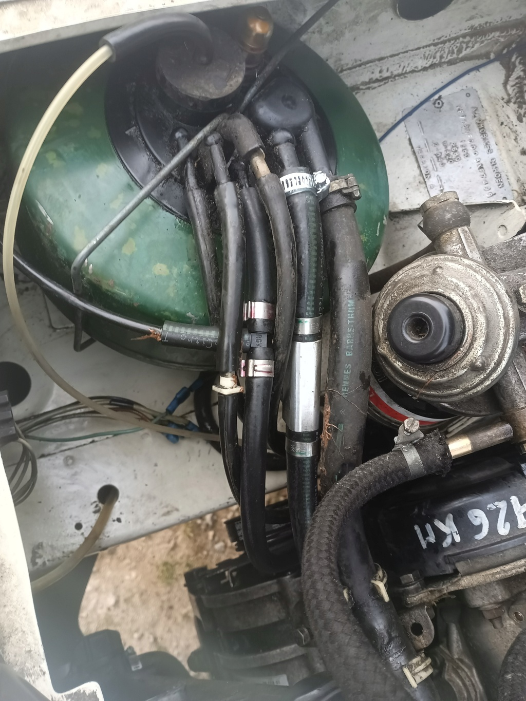

Bon j'ai tout de même eu la surprise de voir mes retours hydrauliques du vérin droit HS.
Histoire que ça se termine jamais.

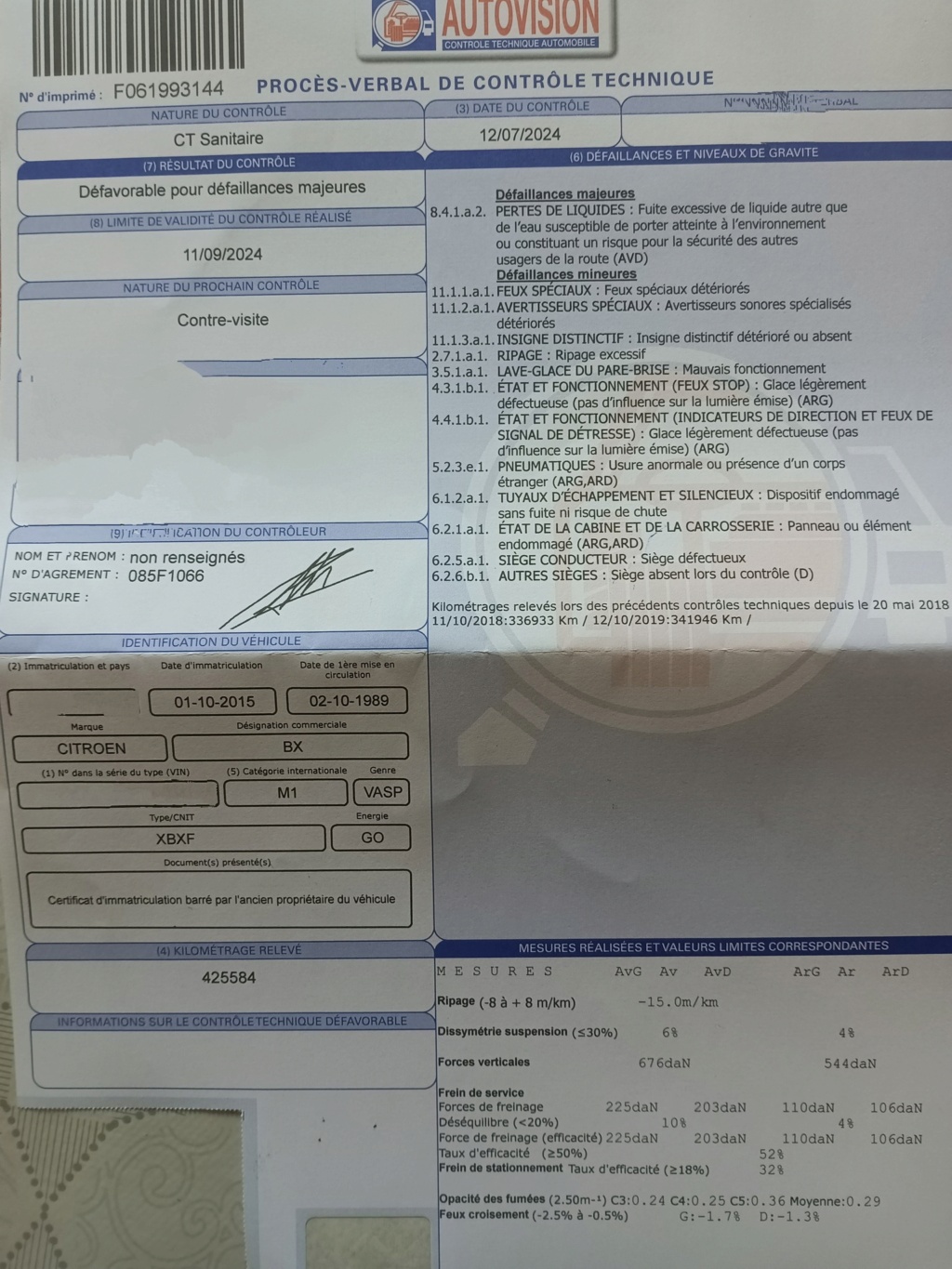

Faut que je regarde pourquoi j'ai pas d'antibrouillard et de feux stop derrière.
Et après CT, j'ai plus d'idées avant de l'emmener là.
Messages : 4379
Ah oui quand même... C'est marrant je me suis fait la réflexion la semaine dernière et j'ai également contrôlé les miens.
Référence Citroën:
Raccord retour de fuite: 95 622 818.
Collier: 96 127 591.
On en trouve plein sur Ebay. Garde bien la petite agrafe de l'ancien pour la remettre sur le neuf.

Messages : 3157
Pas de taches: :youpi:
