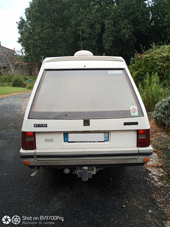

Et oui, il fallait bien un nom pour ce vaisseau, en hommage au dieu Mastsumoto.

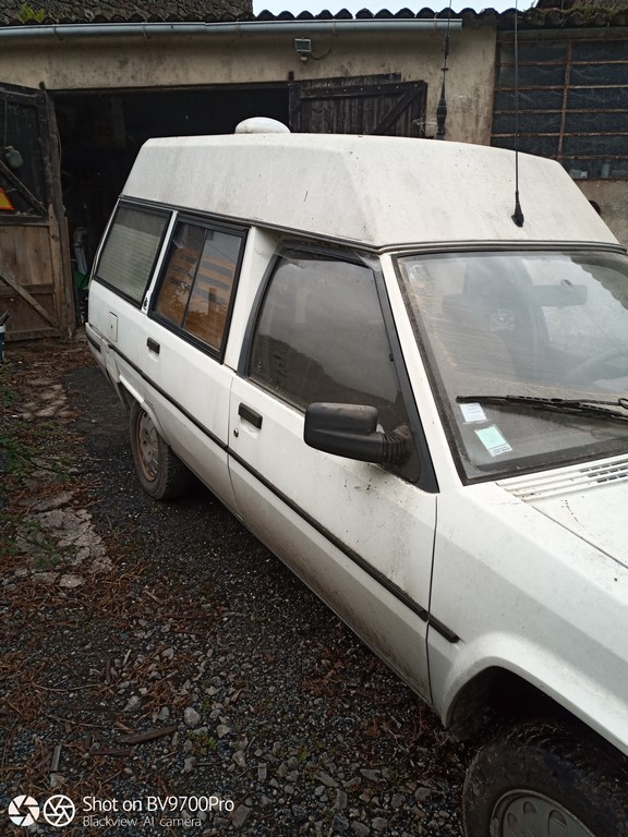

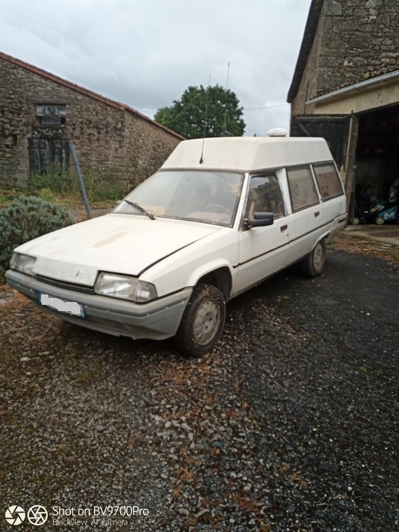

Il s'agit d'une BX ambulance carrossée Bernard Collet, phase 2 de 88 à mon souvenir.
343 000 km, mais avec un nouveau moteur 182 000, j'y reviendrais.
En (très) sale état quand je l'ai récupéré car mon feu père a roulé tant qu'il a pu sans l'entretenir, la santé défaillant déjà.
Voici les photos au début du chantier:

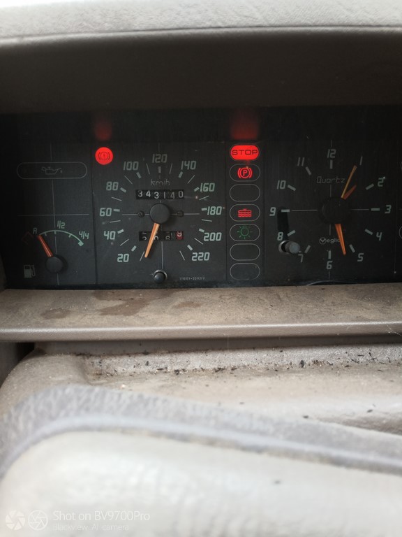

Une batterie neuve aussi et des blocs compteurs pour essayer d'en faire un fonctionnel, le neiman aussi, l'ancien ne revenait pas de la position démarreur.
A l'heure actuelle, je cherche à déposer et changer si je trouve la planche de bord qui est très fatiguée, j'ai besoin de voir derrière comment va le faisceau, je pense avoir un problème de masse par rapport au bloc compteur.

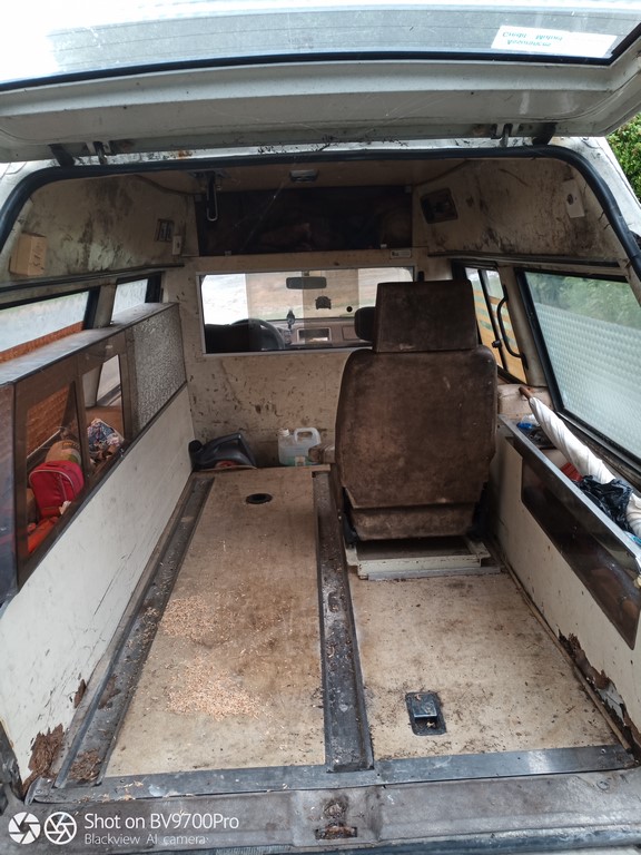

J'ai démonté la cellule arrière, le bois était pourri et avec l'humidité, j'avais besoin de savoir comment allait le plancher.
J'ai plus qu'à traiter la rouille de surface et de la remettre propre ,même si je vais pas repartir sur l'aménagement ambulance.
D'ailleurs j'ai réussi à tout récupérer si quelqu'un veut les pièces pour la sienne, je lui donne tout.

Le tableau de bord est sale et surtout cassé à quelques endroits et surtout surtout percé ,une CB et d'autres accessoires avaient été vissés direct dedans.
Quelle tristesse.
Donc dépose de la planche complète obligatoire, la dépose du combiné d'instrument se fait en 5 minutes mais après... :???:

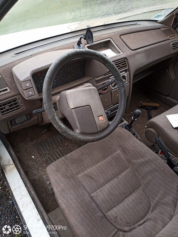

Bon , j'arrive pas à enlever la boite à gant et le vide poche dessous. Magnifique ce TDB sans vis apparente mais quelle plaie lol

La boite à gants supérieure ? C'est piégeux la première fois, il y a deux vis cachées sous la moquette au fond (qui tiennent aussi le vide - poches des finitions inférieures).

Nickel en fait y'avait un bout de moquette par dessus la moquette lol. Du coup j'ai réussi à enlever le vide poche en dessous ici (3 vis bien cachées aussi) lol
J'ai enlevé la vis tout en bas sur le coté passager , les deux écrous coté tablier.
Mais rien ne vient de ce coté encore.
Il faut vraiment enlevé le moteur de ventilation?
Pour le coté gauche ,je n'arrive pas à enlever le range cassette encore.
là il pleut donc ça attendra encore.

Le range - cassettes faut vraiment tirer dessus, faut pas hésiter à forcer il est assez dur à venir.

Si j'ai compris je tire un grand coup sur le range cassette, je dégage le boitier fusible et je peux atteindre la dernière vis?
J'ai enlevé deux vis sous la colonne de direction aussi.
Le bandeau entre le tdb et le pare brise vient aussi?

D'ailleurs le bloc instrument a une mauvaise masse, va falloir que je me penche dessus, un coup la montre fonctionne un coup pas, l'éclairage également...
