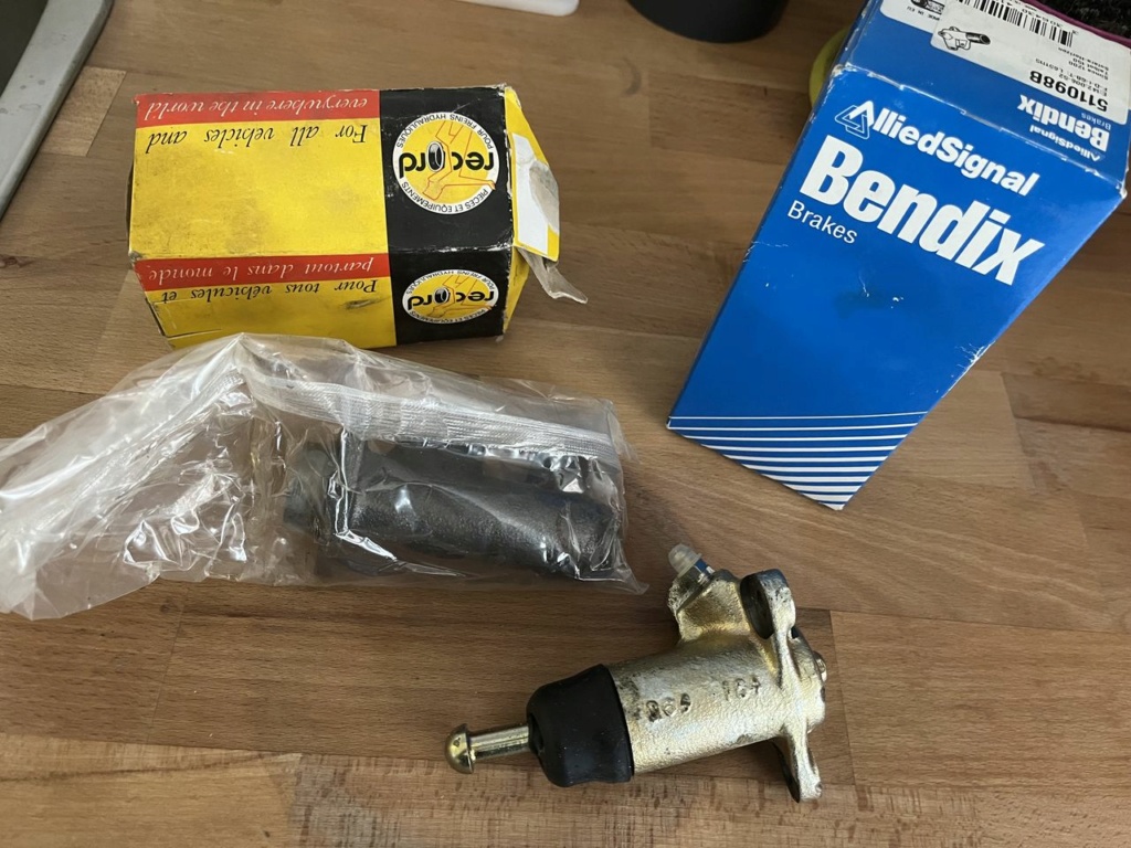

En attendant, j'ai remonté le mâitre cylindre:
j'ai laissé baigner dans l'alcool les joints qui commençaient à se liquefier. à part degraisser la couche liquéfiée et arriver a la partie "saine", çà n'a rien fait de plus je dirais meme que les joints me paraissent utilisables. J'en deduis donc que le probleme venait bien de la decomposition du joint tout seul, mon rinçage n'a strictement rien fait.

Encore un posage :ouin:
cette rougne est fort dispendieuse :mad: çà fonctionne sur la mienne mais vu l'aspect de l'émetteur, çà ne fonctionnera pas longtemps :mad: et comme çà çà sera plus facile de passer çà au silicone.

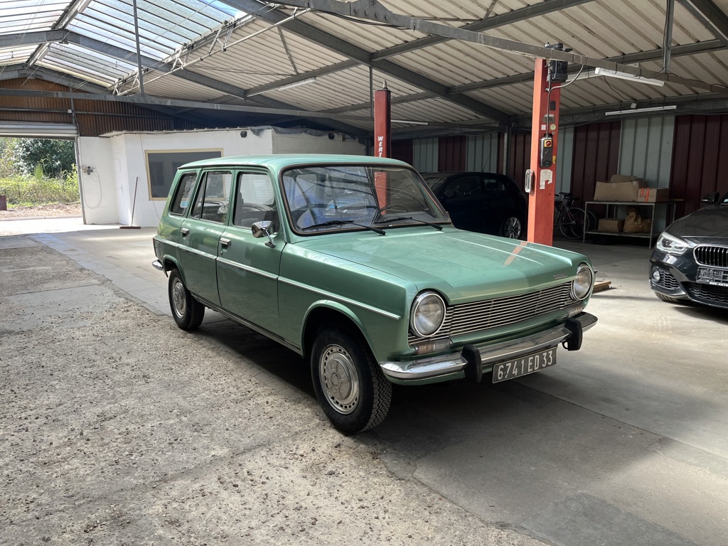

premiere experience de conduite du break :beuh:
J'ai purgé les freins tout comme il faut. par contre elle freine trop de l'arriere avec le repartiteur neuf, visiblement il y a un reglage a faire.
Le moteur fonctionne plutot bien, la voiture est agréable et n'a aucun bruit de train ou jeu perceptible.
Il y a encore du boulot pour le CT mais elle est desormais mobile :rs:

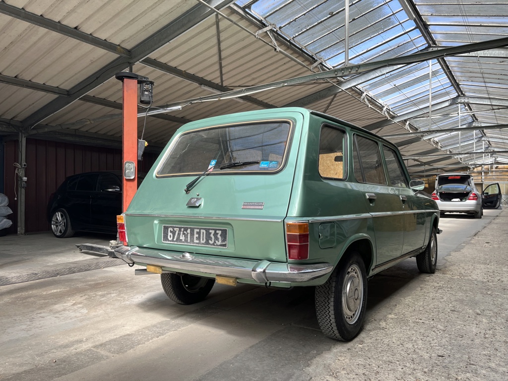

Re: Take a Break! Simca 1100 Break GLS 1976
C'est moi ou l'argenture du phare gauche est plus terne que le droit ?
Messages : 23439
le phare est a changer en effet :mad:
Ah enfin sur l'asphalte, les écolos en PLS, le patrimoine toujours vivant.
Messages : 23439
oui je pense que çà va etre bien sympa ce petit break. en tout cas j'ai bien aimé les quelques centaines de metres que j'ai fait avec, la mecanique semble suffisante pour bien rouler, et c'est confortable. çà me rappelle la R6.
