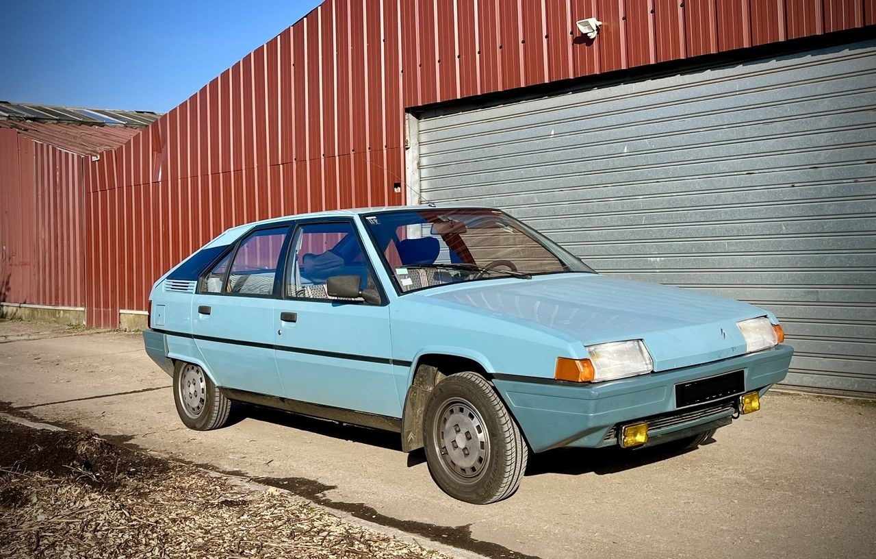

Magnifique ce bleu camargue, je suis un peu jalouse :ddr:
BX 16 TRS BVA 1987 106000km
user_kebab a écrit : dim. 9 mars 2025, 22:28 Magnifique ce bleu camargue, je suis un peu jalouse :ddr:
Faut pas, faut pas, pense juste à tout ce qu'elle m'a couté jusqu'à aujourd'hui :ddr:
