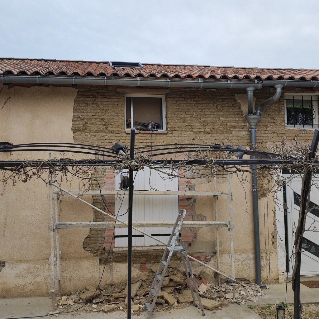

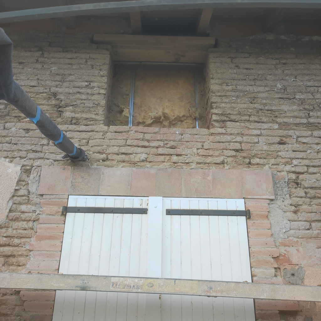

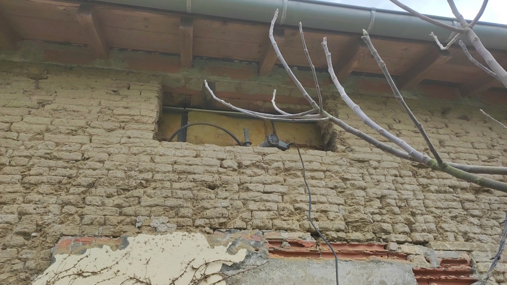

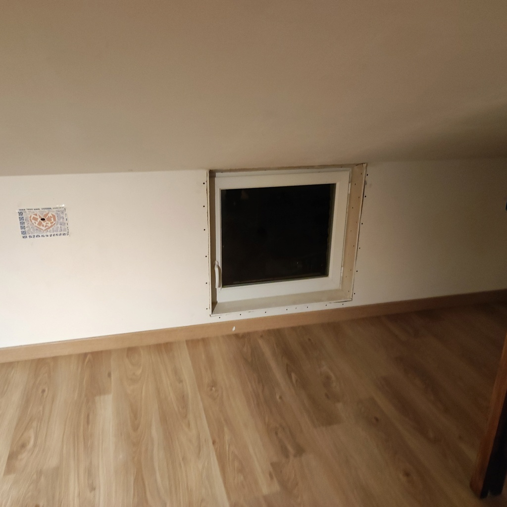

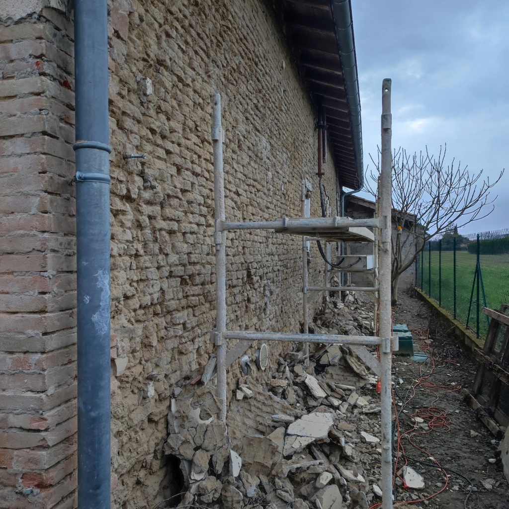

Les facadiers ont commencé le travail, pendant ce temps, dans l'urgence je fais les fenêtre, j'en suis à 2 sur 3.... la dernière devant être taillée dans un mur de béton + galets, je vais me marrer.

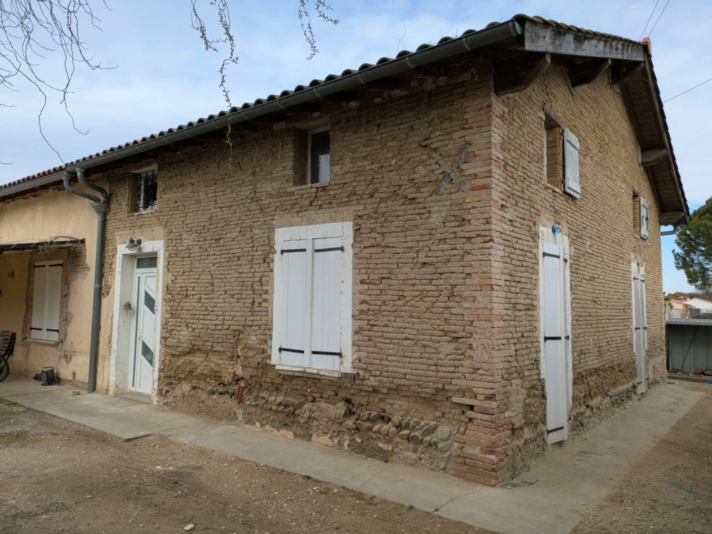

La face nord est décapée.
Faces est et sud.

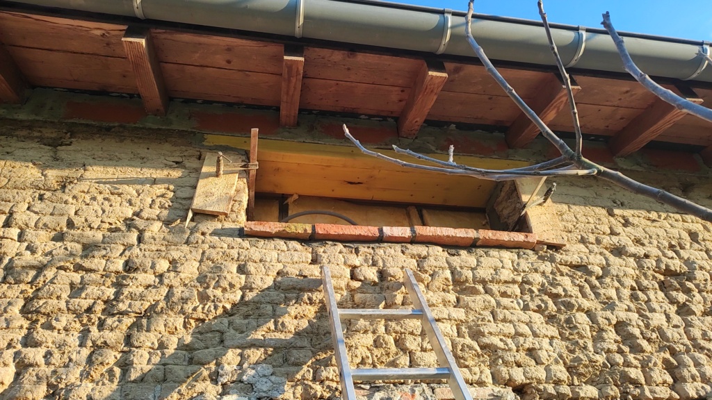

Première fenêtre:

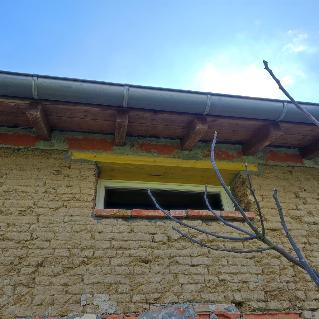

Le tableau de la fenêtre est terminé.
pose de la fenêtre.... le placo a été coupé à l'arrache, je ne savais pas trop où j'allais. Mais j'ai pu rebâtir une structure de rails solides derrière, ça ne bougera pas.

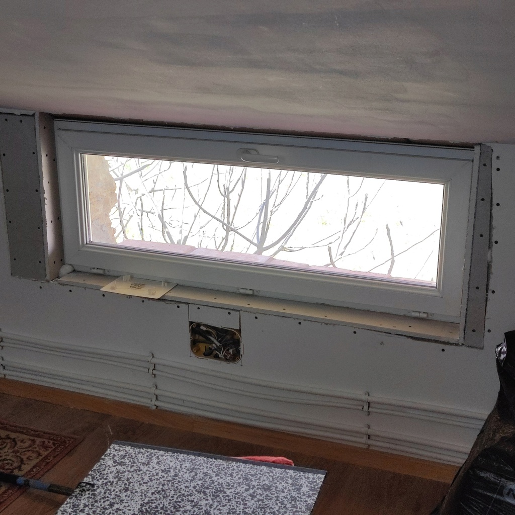

Puis dans la foulée, deuxième fenêtre.
On notera le linteau pas centré.... une brique de terre entière s'est défaite côté gauche, j'ai pas eu envie de creuser plus à droite. Ca porte quand même déjà sur 10 cm, c'est suffisant. D'autant plus que c'est un "faux linteau" au dessus, en transversal des chevrons de toiture, il y'a une demi-poutre qui est fixée sur le dessus du mur de terre sur toute sa longueur. La reprise de charge de mon linteau est faible à quasi nulle.
Une fois l'enduit fait, ça ne sera plus visible de toutes façons.
C'est des briques de terre crue ?
Dans tous les cas, faut que ton enduit soit respirant vu la matière de tes murs :mad:
oui c'est de la terre crue. La personne en charge du chantier connait bien ces matériaux, ça devrait le faire. Tout sera fait à base de chaux. Les briques présentes dans les angles seront de nouveau apparentes

Elgrandeprolo a écrit : ven. 21 mars 2025, 10:49 Ceci, le crépis pour une maison moderne pourquoi pas, mais sur une vieille bâtisse c'est lui enlever tout son charme :beuh:
la terre crue ne peux pas rester apparente. Doc il y'a forcément un enduit. mais toutes les briques seront visibles
Ca peut, mais il faut éviter que ca soit soumis à du ruissellement et il faut prévoir de le reprendre de temps en temps et en remettre une couche :jap:

Wutch a écrit : ven. 21 mars 2025, 11:34 Ca peut, mais il faut éviter que ca soit soumis à du ruissellement et il faut prévoir de le reprendre de temps en temps et en remettre une couche :jap:
vu le climat ici, tu ne peux pas vraiment éviter le ruissellement
La pluie ca ne pose pas de soucis, et tu as déjà un bon débord de toit :jap:
Ils font combien d'épais les murs?
