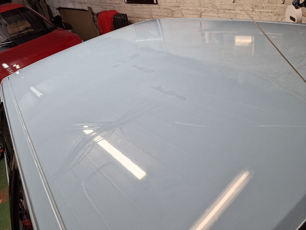

Bon j'avais un defaut de peinture pénible sur le toit, suite à un lavage aux rouleaux desastreux qui a soulevé l'antenne et l'a rabbatue sur le toit plein de fois, j'avais des zones ou la peinture (couche repeinte) avait sauté. avec le temps, çà commençait à s'etendre et a faire des copeaux :peur:
En gros 2 zones de 10cm x 2 au brin et 2 de 5 cm au niveau de la tete :mad: j'avais envisagé un moment de faire repeindre, mais autant tout refaire donc non.
J'ai finalement decidé de poncer un peu et de vernir a l'aerographe pour remplir la couche et proteger là ou çà s'ecaillait. resultat visible mais je dirais attenué à 80% donc mission accomplie. j'ai fait 4 couches de vernis que j'ai egalisé a chaque fois. j'aurais pu arriver exactement au niveau de la seconde couche mais çà ira bien faut avoir le nez dessus. Dommage pas de photo avant j'aurais du, je prendrais le resultat quand j'aurais fini de polir le toit, la voiture a pris assez cher niveau peinture depuis que j'avais fait le detailing il y a 5 ans.

voilà ce que çà donne, j'ai polishé la moitié du toit. c'est raisonnable, çà restera comme çà :jap:

Ça fait propre dis donc ! :love:
