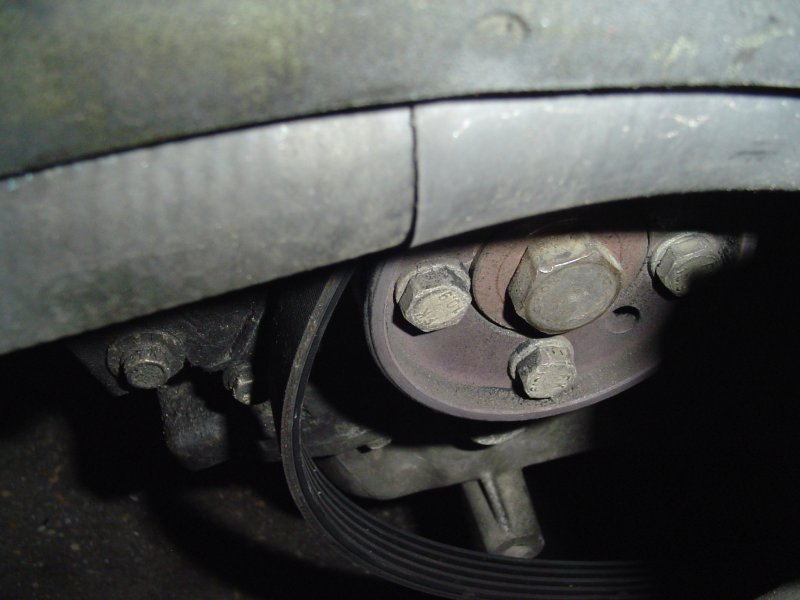

On ne voit rien sur cette photo. :beuh:
Expliques :jap:

Devinette :
:colere:

Ludo16S a écrit :On ne voit rien sur cette photo. :beuh:
Expliques :jap:
Courroie d'alternateur en vacance :colere:

J'avais compris que c'était la courroie d'alterno :ddr:
Elle a sauté :???:

Ludo16S a écrit :J'avais compris que c'était la courroie d'alterno :ddr:
Elle a sauté :???:
La poulie :???:

Je reformule ma question ,il me semble qu'il manque la COURONNE de la POULIE DAMPER ,est ce EXACT :

Sur la première photo à gauche,tu vois en bas la poulie damper et sa couronne rainurée,sur la deuxième photo,tu vois la gueule de la mienne :mad:

Sur la deuxième photo j'ai cru que c'était un galet entre la damper et l'alternateur genre le tendeur si option clim. Si c'est bien la damper qu'on voit sur la photo bah t'as plus qu'à poser :ddr: et t'as eu de la chance que l'autre morceau n'aille pas dans la distribution.

Arno08 a écrit :Sur la deuxième photo j'ai cru que c'était un galet entre la damper et l'alternateur genre le tendeur si option clim. Si c'est bien la damper qu'on voit sur la photo bah t'as plus qu'à poser :ddr: et t'as eu de la chance que l'autre morceau n'aille pas dans la distribution.
C'est bien elle ,mais j'ai aucune idée du modèle . Est il spécifique 16S :???:

Juste la poulie damper du vilo,étant assez loin de la moselle ici,je n'ai eu qu'un vent de force 5 sous le capot,qui était cependant fermé :rs:

gobby a écrit :J'ai déjà eu EXACTEMENT ce soucis :ddr:
Bon,vu que le magasinier a fait faire le déplacement pour rien à mon mécano hier (pas la bonne poulie),est ce que tu aurais la réf. de cet OVNI ? Je suppose que tu as été obligé de passer chez ces voleurs de concessionnaires pour la remplacer ? @+ merci

La référence :
0515.E9
Y'a que PSA qui fournit ça, à ma connaissance. (mais je peux me tromper).
C'est 245 euros :ddr:

Gobby a écrit :La référence :
0515.E9
C'est 245 euros
Cette titine a décidé de me pourrir la vie :colere: 245€ ce morceau de ferraille ,elle veut me mettre au régime sec . :eek:

Clim ou pas clim, c'est la même poulie de vilo pour tout le monde, d'après service.citroen.com
