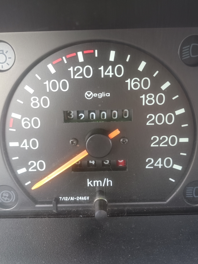

Re: XM Gazout 2.1TD
Messages : 17668
Re: XM Gazout 2.1TD
Neuf :love:
Messages : 796
Re: XM Gazout 2.1TD
C’est bon, le rodage est fini :ddr:
Messages : 2285
Re: XM Gazout 2.1TD
Ouais après un recalage de pompe et un embrayage neuf, je lâcherai les chevaux qui sont encore une course. :ddr:
