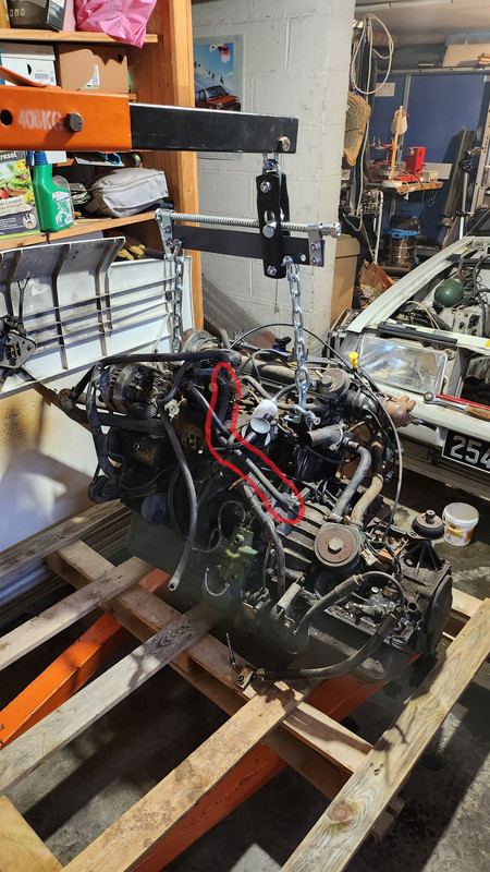

Pour ta durite, faudrait que je vérifie, mais il me semble que c'est la mise à l'air du carbu qui se met sur la boite à air. Sur ta photo on dirait que ca va dans la boite, mais c"est une illusion.
Sur le devant de la boite à air, au niveau du radiateur, tu dois avoir un branchement pour cette durite.
