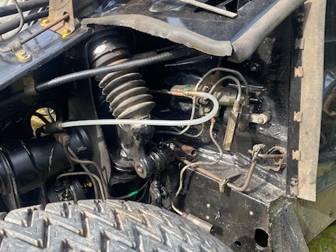

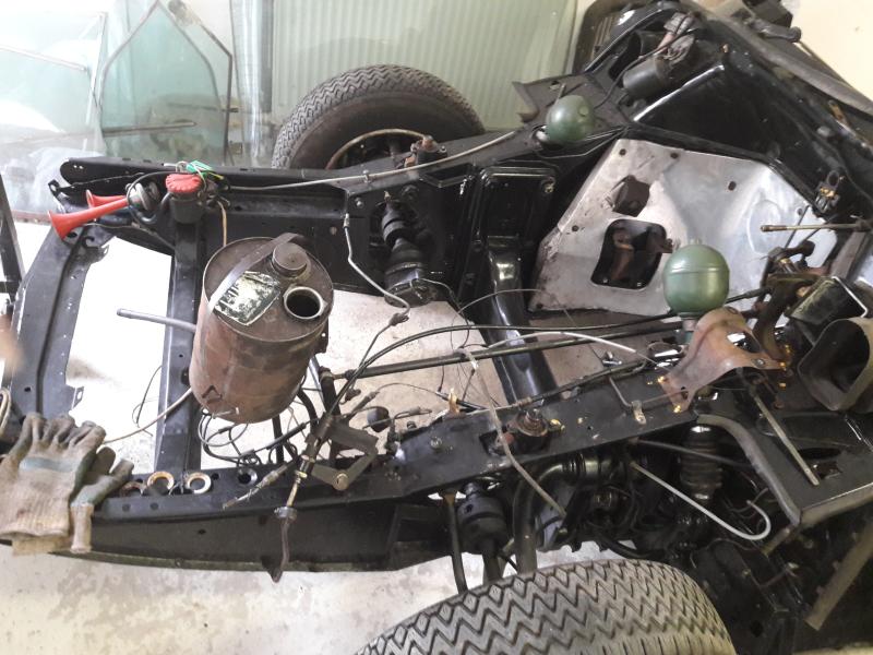

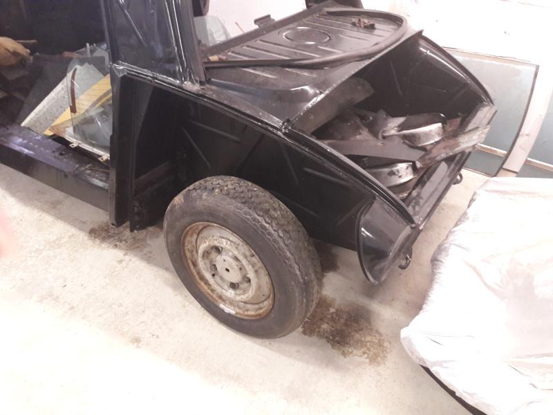

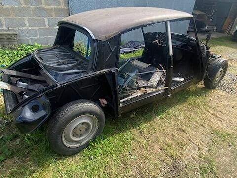

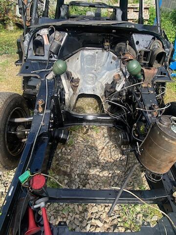

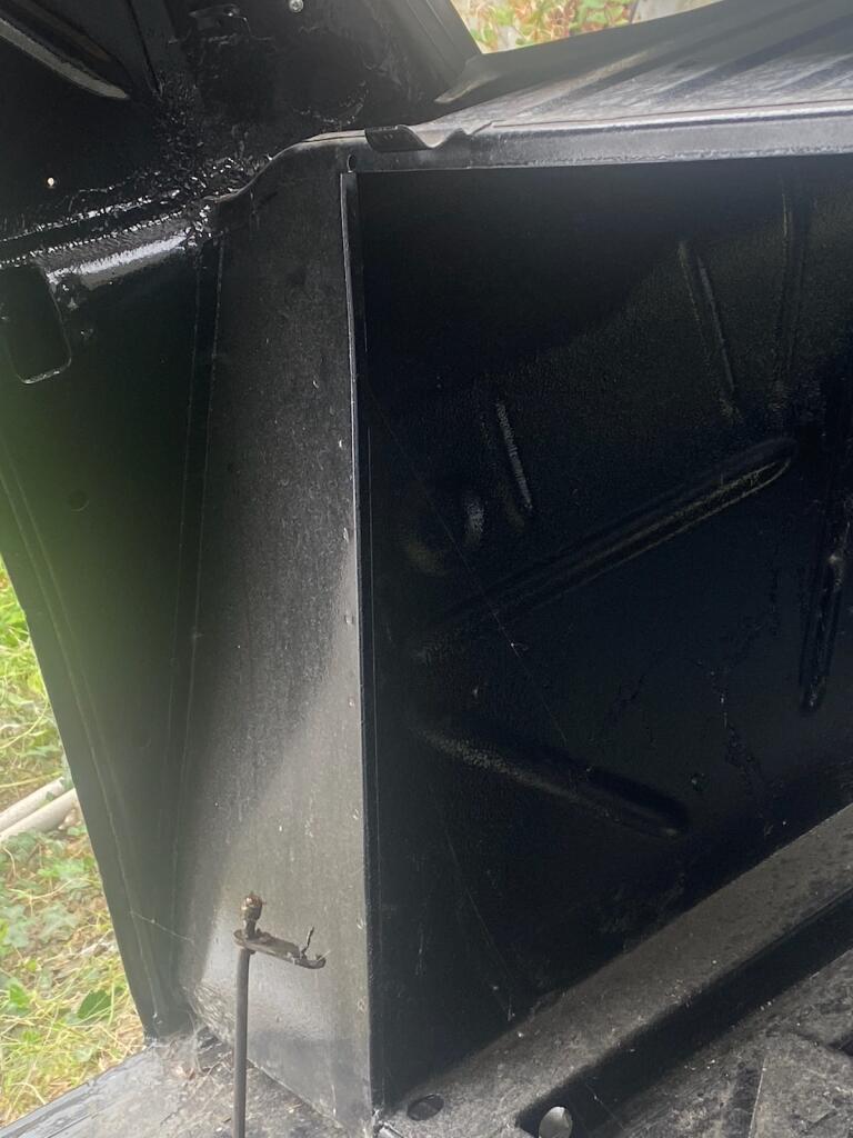

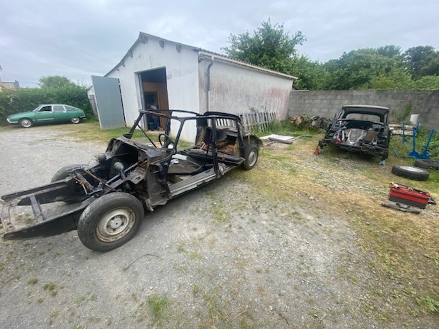

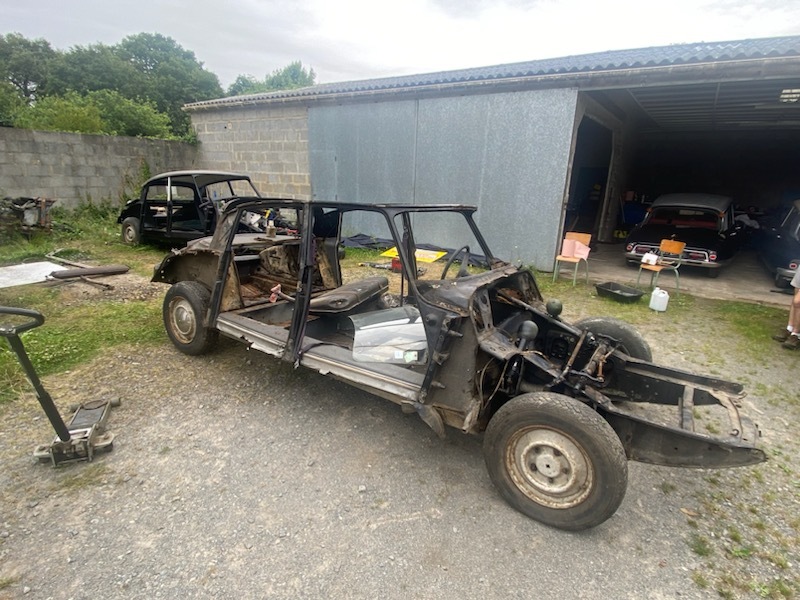

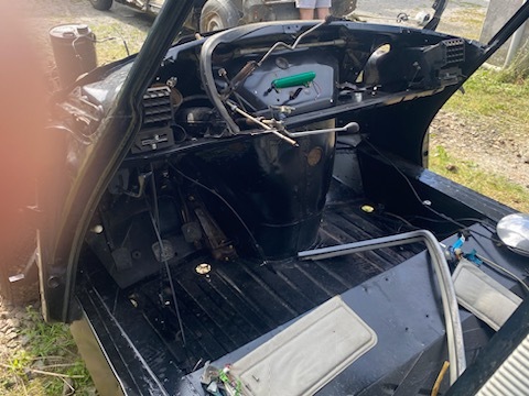

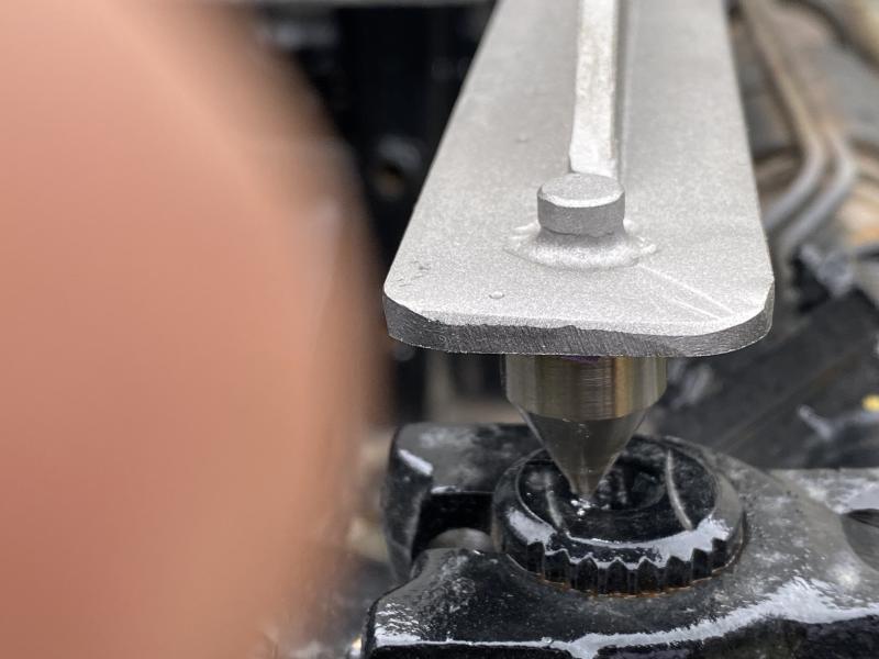

Je n'ai pas donné de nouvelles de ma DSuper5 depuis longtemps, il est temps d'y remédier car le remontage a commencé le mois dernier. :rs:
L'opération a d'abord commencé par amener les deux caisses (la nouvelle et l'ancienne sur laquelle une partie de la mécanique se trouvait, les trains roulants notamment) chez Escroc356. Heureusement pour moi un copain bien placé géographiquement par rapport à mon hangar et l'Escroc susmentionné avait eu la bonne idée de non seulement passer son permis remorque mais en plus d'acheter un plateau. :rs:

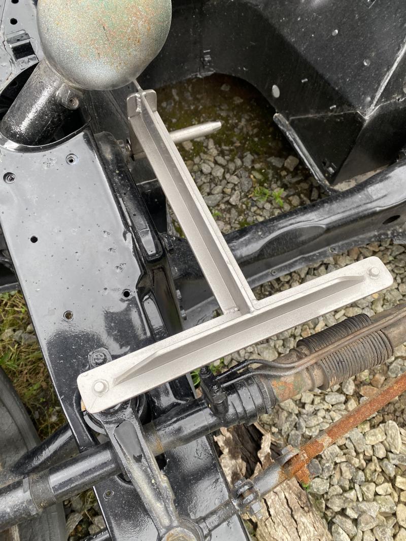

Et puis le mois dernier Escroc356 attaque le chantier. :jap: Fin Juillet avant que je ne parte pour ma vadrouille festive et estivale il est venu chercher le GMT dont il avait refait le moteur il y a 8 ans (déjà :ddr: ). Ce qui a été fait : transfert des trains roulants et d'une partie de l'hydro.
1er zoom sur le réglage des relais de direction, Escroc 356 a mis la main sur l'outil de réglage dont il a fait une copie il n'y a pas longtemps :

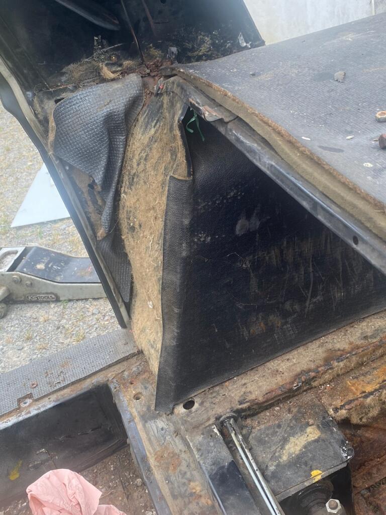

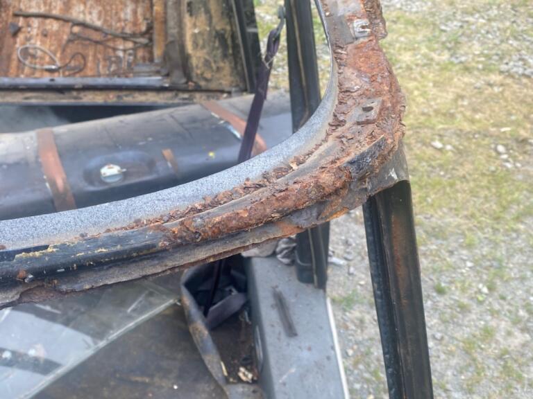

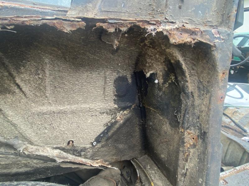

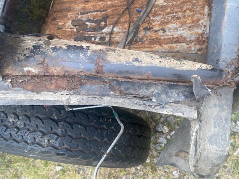

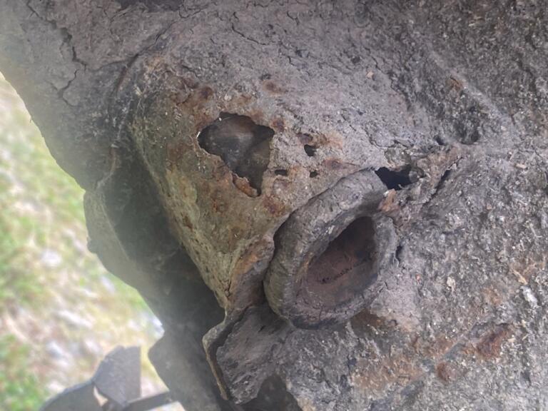

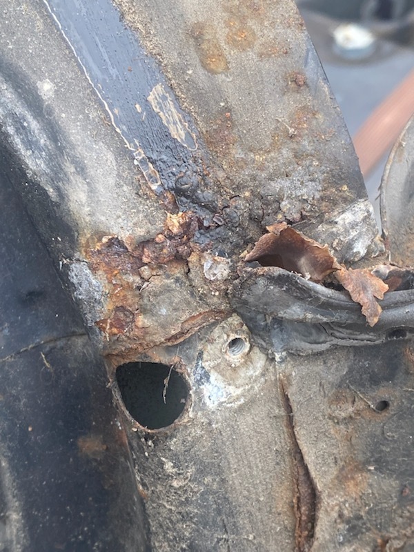

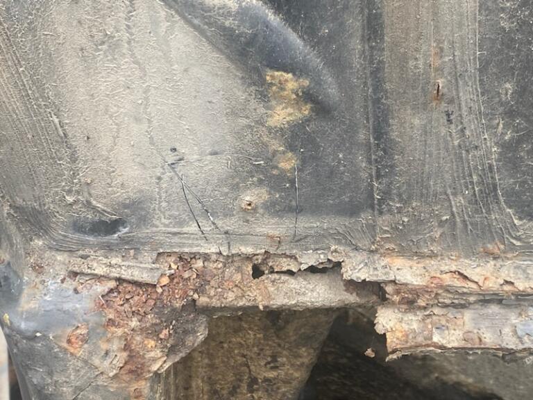

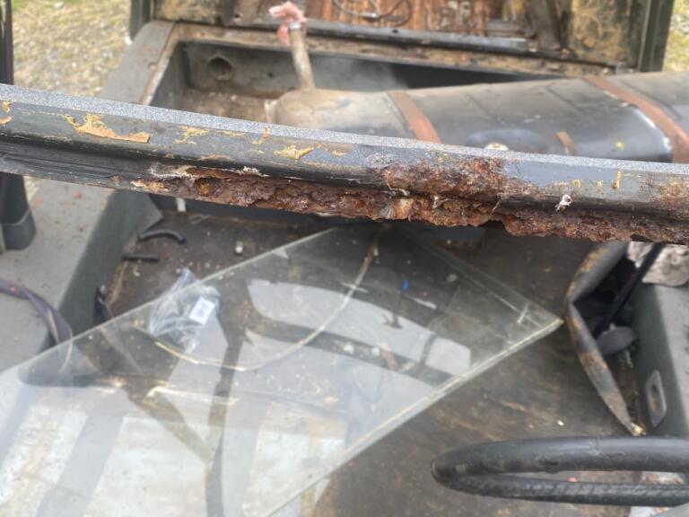

2ème zoom sur la défunte (elle a été découpée et un ferrailleur est venu chercher les morceaux) caisse d'origine, Escroc 356 s'est rendu compte qu'elle avait subi un gros choc arrière mal réparé par le passé ! :mad:
Avec le recul je me félicite de lui avoir acheté la caisse (qu'Escroc356 avait lui - même acheté à Wutch :ddr: ) sur laquelle la rougne est en train d'être remontée. :ddr:
Accessoirement l'état du reste, bien bouffé ! :mad:
L'idée est de la faire péter d'ici l'automne, de la remettre à mon local pour l'hiver et de la ramener dans le 35 l'année prochaine pour attaquer le remontage final. :jap:
J'ai hâte ! :love:
