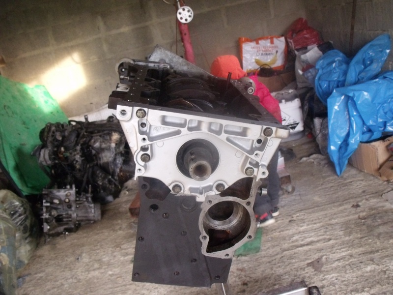

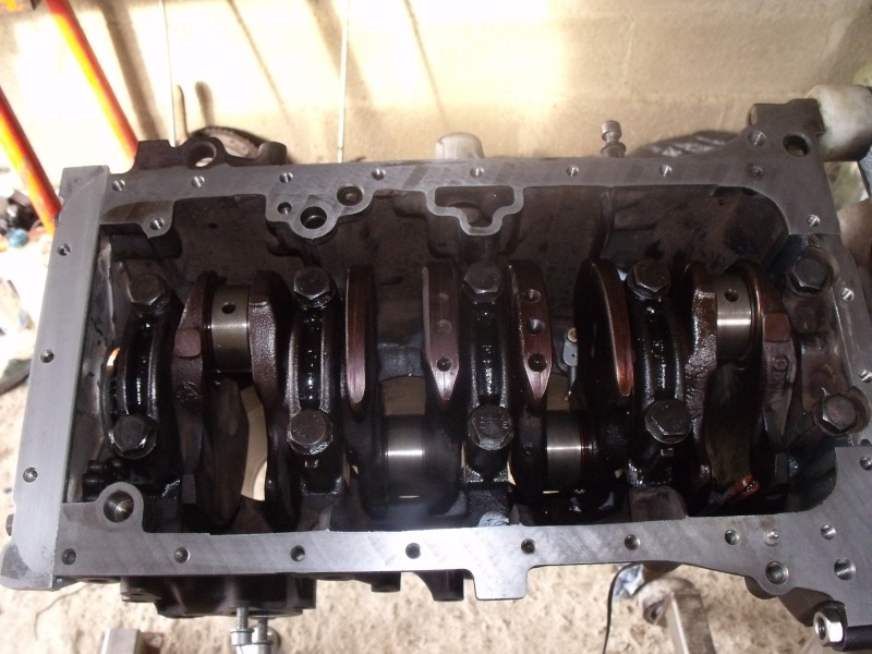

Re: bx tct 200 ch en vue
salut

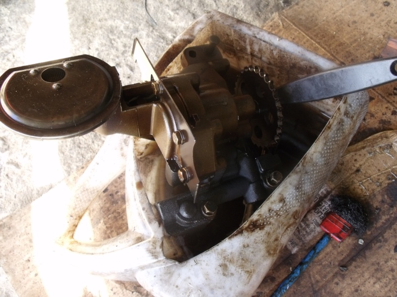

nettoyage en cours
j'ai passé 2 jours avec le carter d'huile
maintenant je vais mettre les ensemble au m^me poids
la pompe a huile est couverte d'huile cramée j'avais la même dans le fond du carter d'huile
nettoyage en cours

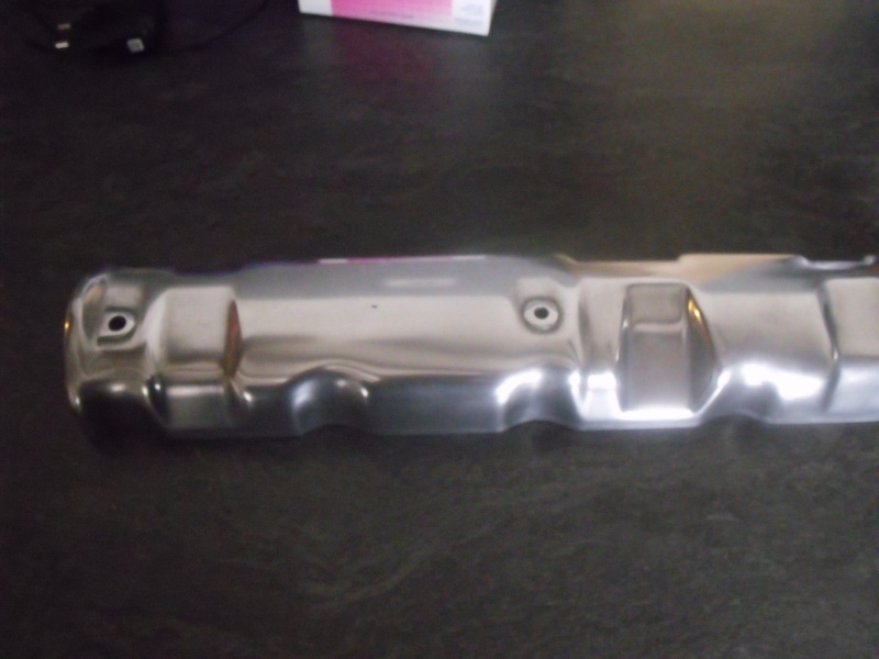

- Messages : 10933
Ça brille !
La crépine était comment ? Y'avait du goudron ?
Ca fait peur quand même O_o
salut
il brille encore plus en vrai que sur la photo
smat
non la crépine était propre a peu près comme sur la photo je n'avais pas commencé
oui vue l'ancien proprio (des gros soucis de santé mais il passe son temps a fumé du cannabis etc .... après je ne juge pas chacun fais ce qu'il veut )
mais je pense que la vidange il ne devais pas en faire souvent

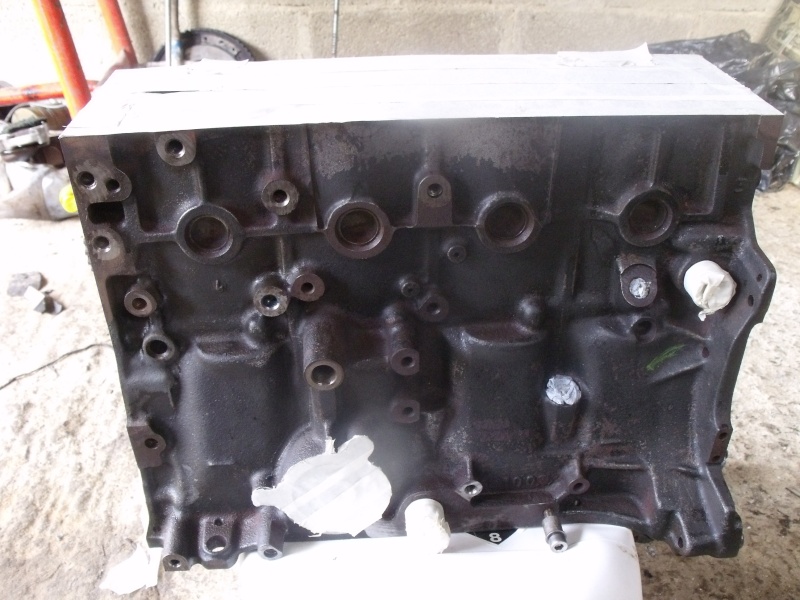

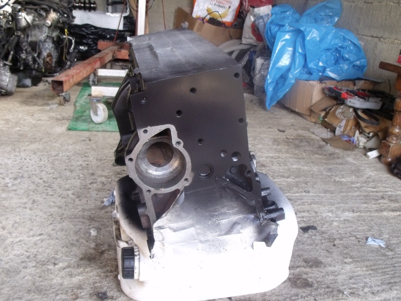

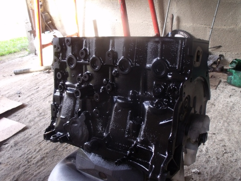

oui mais moi mme aime faire de la méca
et je viens de recevoir ma culasse pour pièce
cette a près midi j'ai récupéré mon bloc du déglaçage
un petit passage chez l'éléphant bleu pour un nettoyage a la hp
et peinture
au dêpart je voulais le peindre en orange un truc bien flashi
mais mme ne veut pas elle préfère quand c'est sobre
et peinture

me reste le serrage au couple a faire pour le vilo
si elle lis ça je suis
Noir c'est bien pour cacher les fuites de gras

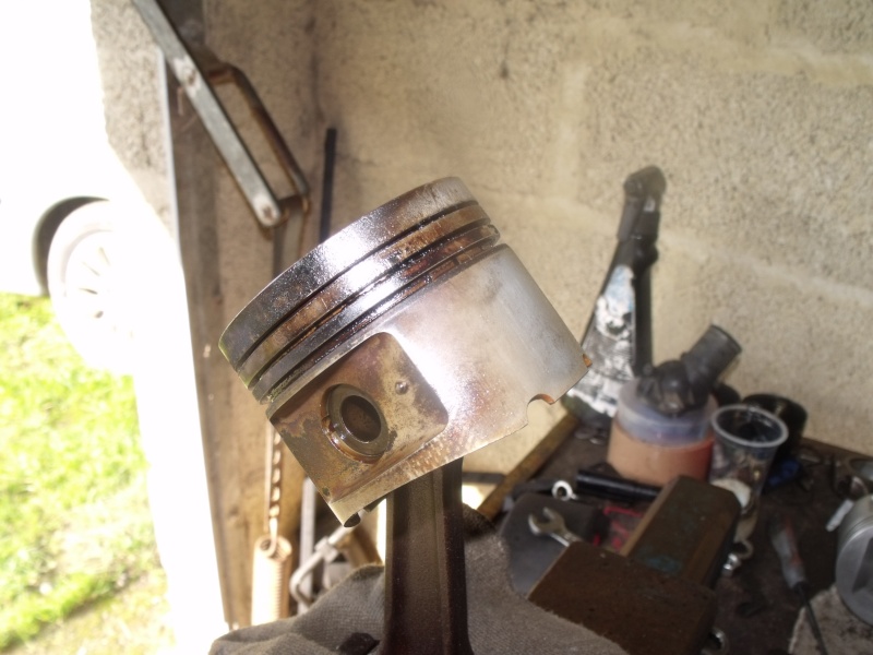

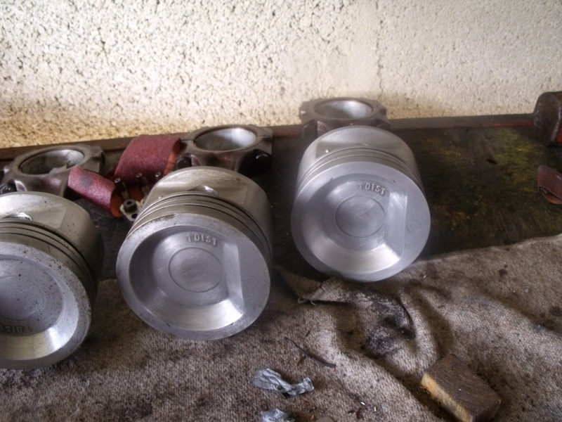

j'ai bien avancé ce week-end
je m'occupe des mes bielles et pistons cette semaine
(allègement ,mise au poids et polissage de l'ensemble )
et le week-end prochain je rassemble la culasse là il y a un peu de taff rodage ,nettoyage etc !!!
un aperçu d'un piston nettoyé au belgom alu
Ouais c'est bien fait
- Papa_Marco
- Messages : 310
- Inscription : dim. 11 mai 2014, 20:25
Beau boulot.
C'est vraiment utile de polir les pistons?
Car au bout de 3 combustions il brille beaucoup moins et je crois que 3 combustions le moteur est à peine en route.
Par contre comme tu as fait, un déglaçage des chemise dans les règles et un bon rodage et très important. Un équilibrage de l'ensemble est bien vu aussi. Sympa ton projet. Bon courage pour la suite.
salut
utile non pas vraiment mais ça ralentira le dépot de calamine enfin j'espère !
oui rodage obligatoire
j'ai gratté 6 gr sur la bielle la plus légère faut que je mette les autres au même poids

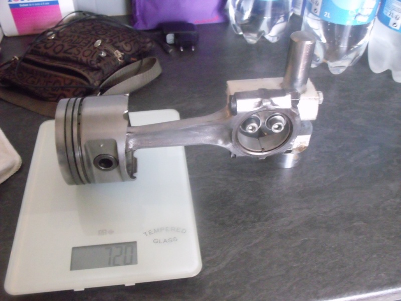

salut
j'ai fait le rodages des soupapes cette après midi
et mon support prototype pour le pesage des bielles

moi les pieces ça serait deja plus énorme, le bloc n'a que 50.000km, mais il lui faut un kit distri, un AAC retaillé, un collecteur d'échappement 4-2-1 inox et une ligne complète, des carbus de 48 et une pipe d'admission adaptée, une boite à air carbon...
