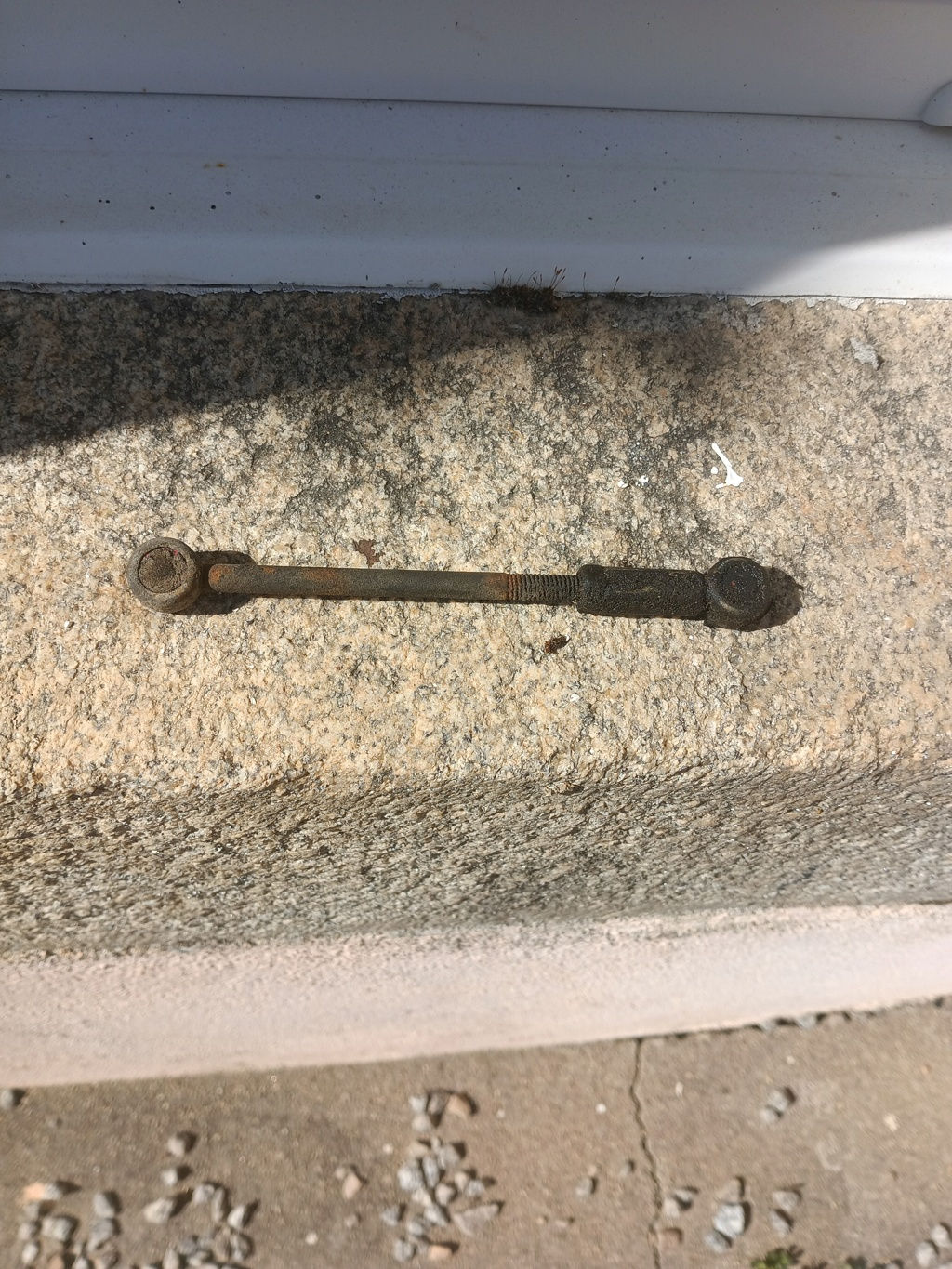

J'arrive pour tourner chez le gars, je sens mon levier de vitesse avec du jeu, je me gare ah mais il me reste plus que deux vitesses.
Oui sans ça, il reste que la 3 et 4.

Ah la biellette de boite HS, on a tous connu ça.

La rotule qui tient tout le merdier qui lâche sur l'échangeur entre l'A10 et la N104 avec la Calanque remplie de toutes mes affaires car déménagement pour rentrer d'Allemagne, c'était bien aussi.
En cassant le poignet d'une certaine manière, on avait 1 chance sur 2 de mettre la vitesse qu'on voulait, ça a permis de rentrer à Lorient.

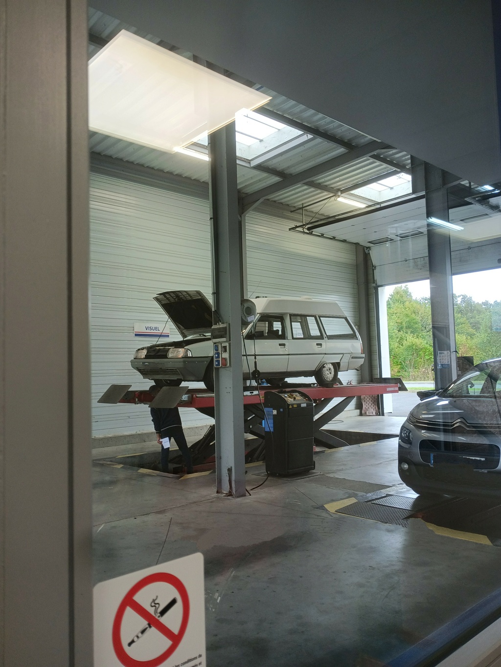

Attestation FFVE reçue ce jour.
Demande de CG faite.
Contre visite Jeudi 5.

Contre visite OK, c'est bon pour 5 ans normalement, demande carte grise faite...il y a dix jours déjà... :@:

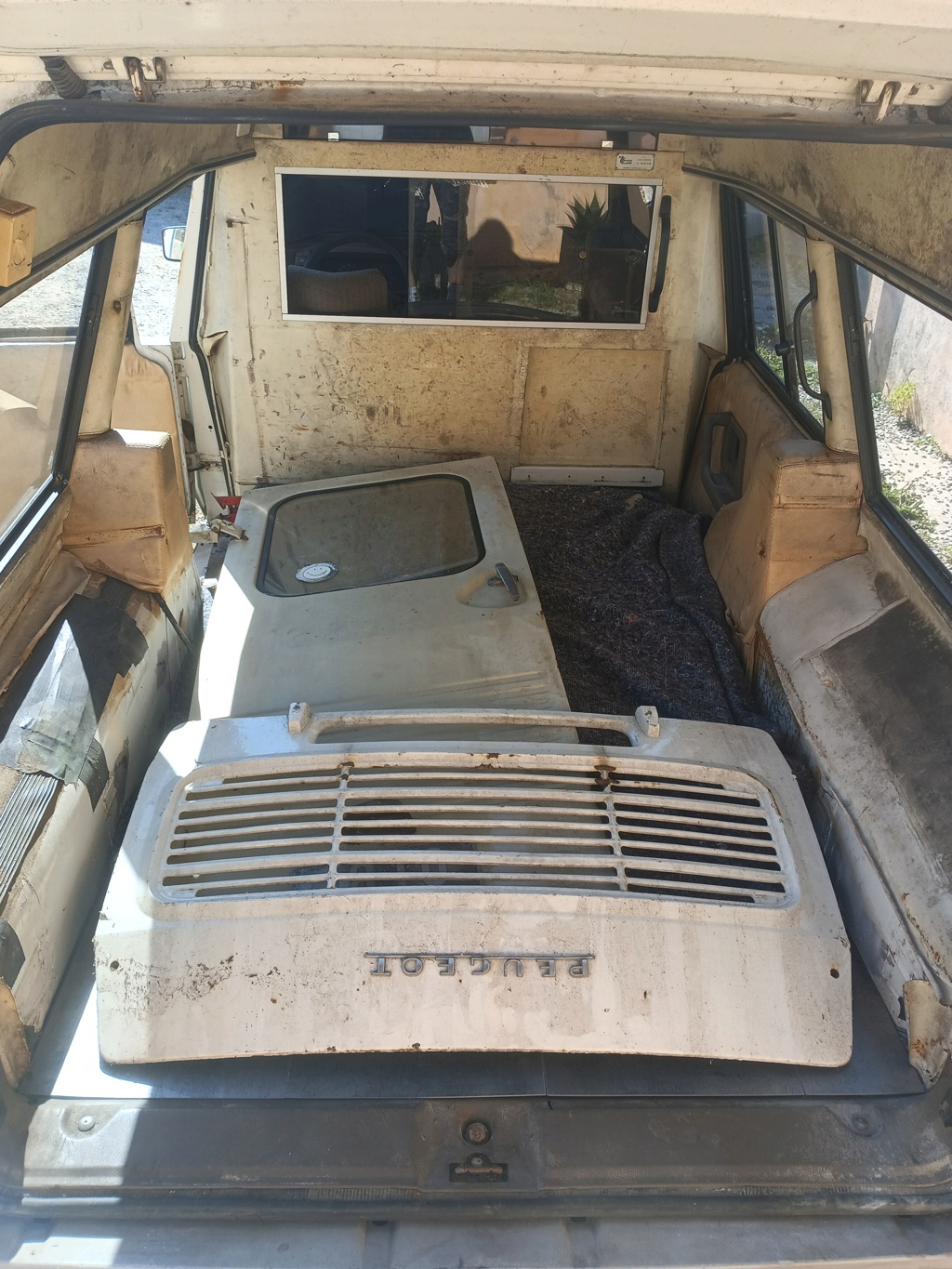

Juste refaire les parois propres après pas d'aménagement pour que ça serve un peu à tout.

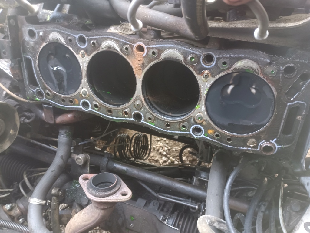

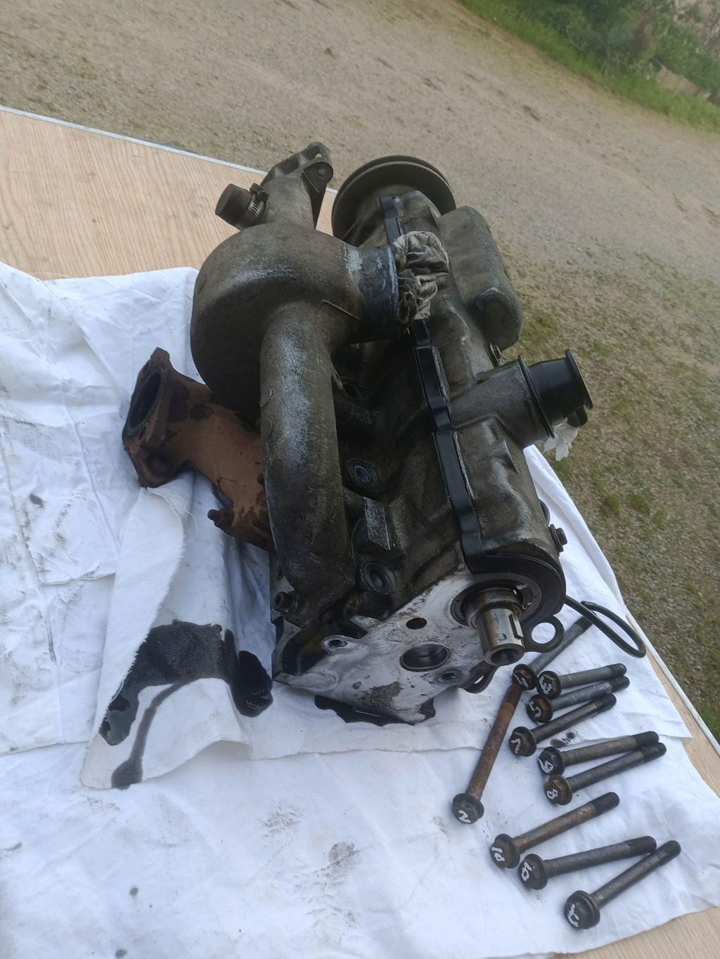

Re: Le Leiji's Spaceship.

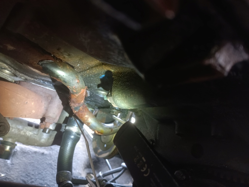

Voilà l'objet du délit.
Le suintement à la base du joint, d'ailleurs on voit le capteur qui n'a aucun fil qui y va. Introuvable dans le compartiment moteur:

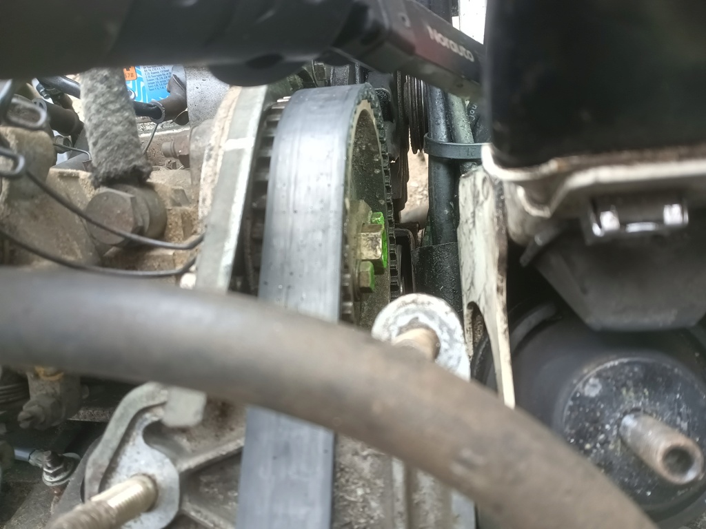

Le galet tendeur frotte le carter de distribution et la courroie déborde des poulies.
Pourquoi ? Comment? l'ancien moteur avait le même problème.
Va falloir que je trouve la cause avant le remontage.

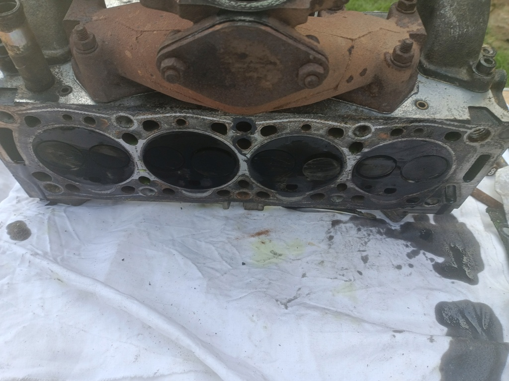

La culasse est déposée, plutôt propre au final.

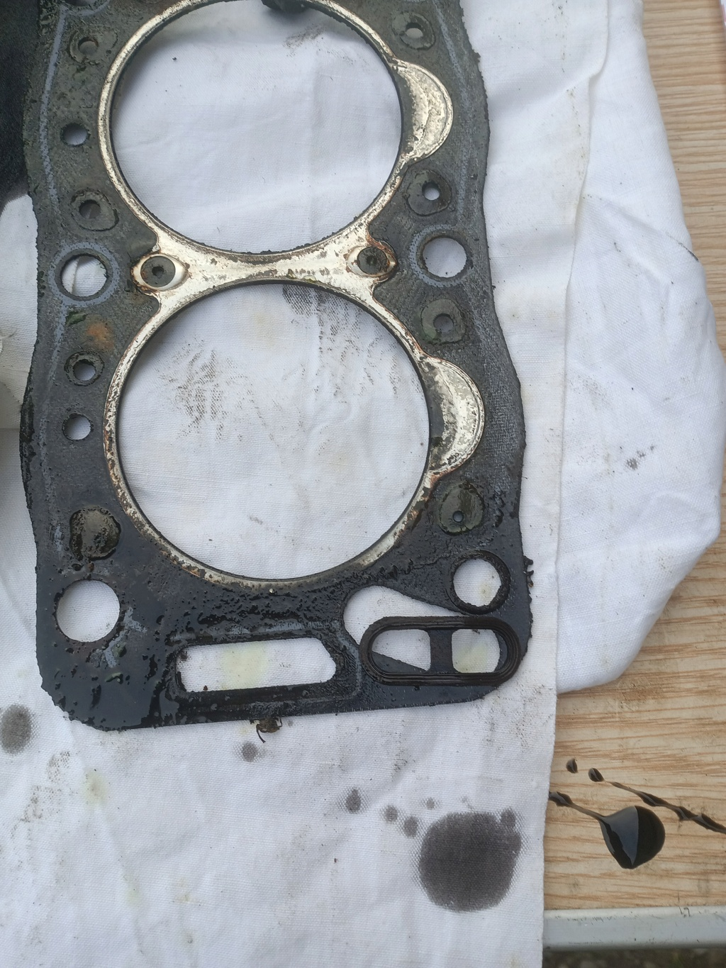

Le joint présente des boursouflures et surtout au niveau raccord d'huile il est désolidarisé et sec sec sec.
Mes nouvelles vis de culasse ont 2MM de trop, j'hésite à les raboter.

Pour ta courroie qui se décale des poulies, j'avais eu ça sur ma ZX. ça venait du goujon de fixation du galet tendeur. Plus de soucis après changement.

Perso pour ce problème de décalage poulies couroie j'ai longtemps cherché et la seule parade qui est efficace est placer une cale de 0.5 - 0.6mm à côté poulie tendeur ou à-côtés de vis de réglage (de mémoire) .
La poulie sans trouvera légèrement de biais. Cela doit représenter moins de 0.3 degré et corriger le phénomène.
Le problème doit venir d'une légère usure des poulie crantée que j'ai bien du mal à comprendre .
Les vises de culasse trop longues tu mets deux rondelles sous la tête est c'est réglé .
Mais si je décale le galet tendeur, il va encore plus bouffer le carter de distribution.
C'est bizarre d'avoir ce même problème sur deux moteurs et donc deux kit différents.
ça sert à rien que je récupère la poulie d'aac de l'ancien moulin alors.

L'histoire du carter c'est du a un autre phénomène. Il se deforme vers l'intérieur sous effet de la chaleur et probablement de la pression des clips.
Tu peux le réformer le carter au décapeur thermique.
J'ai déjà eu ce phénomène de décalage sur deux 1.9D différents.
Tu peux toujours essayer de changer la poulie d'AAC mais je vois comment une poulie d'occasion serait mieux qu’une autre !
Éventuellement tu devait pouvoir agir sur l'angle de support pompe d'injection mais ça me paraît plus compliqué que d'agir sur l'angle de la poulie tendeur même si cela décale la poulie tendeur vers carter.

C'est à s'arracher les cheveux cette histoire , déjà j'ai galéré pour trouver un moteur (Du coup j'ai carrément pris une voiture complète lol), je voudrais pas le casser par une courroie qui se barre.
J'ai jamais trop confiance au tendeur automatique sur une distribution.
Toujours peur aussi que le ressort ne ramollisse et envoie la courroie dans le décor.
En tout cas, je fais toujours 8 tours moteurs sur mes distributions, j'ai pas souvenir d'avoir vu la courroie se décaler.
Surtout que très souvent quand ça arrive sur des réglables, ça peut être signe d'un tendeur trop tendu (d'où l'utilité de suivre la flèche indiquée dessus pour le réglage).Et là ce n'est pas le cas.
pour les vis de culasse, si elles sont trop longues çà passe sur 9 sauf celle au dessus de la cloche de pompe a eau que tu risques de tarauder. 2 mm normalement çà passe mais je serais toi j'enleverais le surplus
