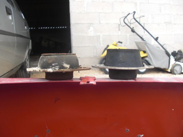

- support moteur gauche changé

a voir la gueule du silent-bloc, la batterie a coulée :love:
Mes supports moteur arrivent demain.

Greg a écrit :bordel la couche de poussière :ddr:
ben oui, tu coup le bac de batterie a subi un traitement anti rouille!
le bac plastique qui aurait du retenir tout ca était pété, du coup il me faut en trouver un autre!!!

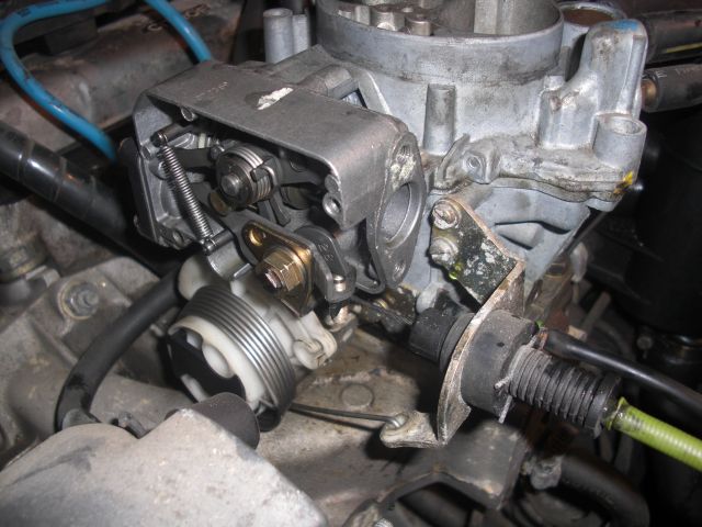

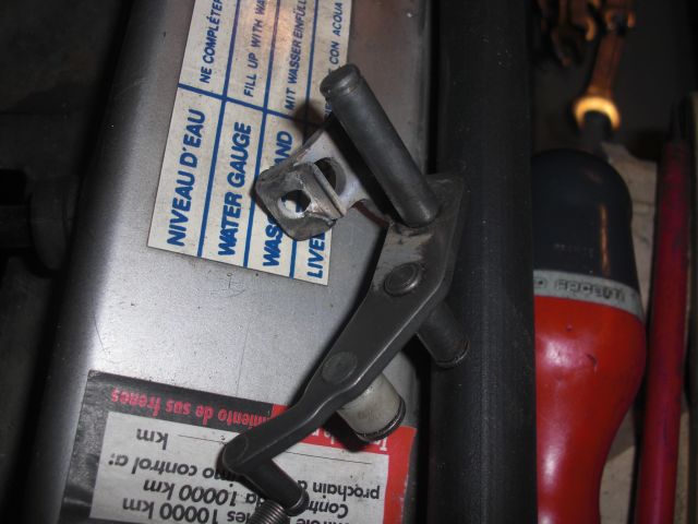

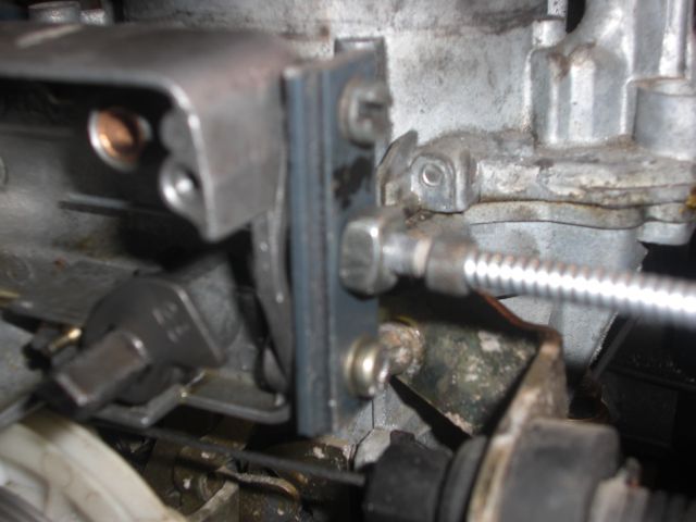

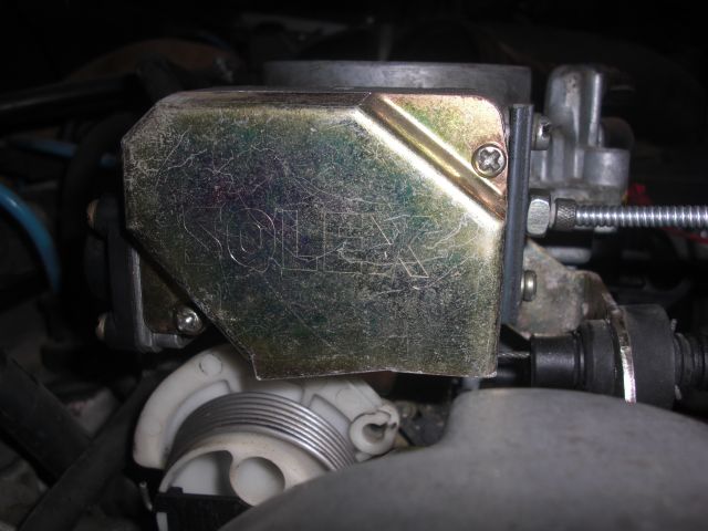

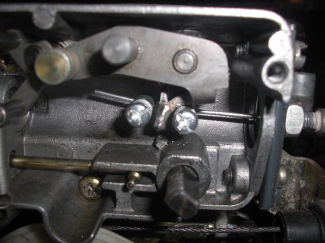

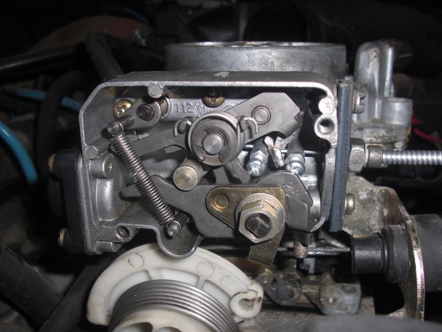

Starter manu quasi terminé, ca m'a pris un peu de temps car j'ai simplifié le truc au max et j'ai fabriqué des pièces. Normalement core un peu de soudure ce soir et je vous explique en photos :D
chaSSe :jap:
perso j'avais dégagé (entre autre) la came qui débraye le deuxième corps à froid, j'ai eu l'impression d'avoir gagner 5 kilos de ferraille en moins à déplacer avec l'accélérateur :ddr:
Ca je l'ai laissé. Ma solution est inspiree du kit delmotte mais avec quelques pieces en moins. Au final ce sera assez discret

J'ai fini hier soir ce que je voulais faire, j'ai fait des photos de détail pour tout expliquer. L'auto démarre donc mais ca ne marche pas encore parfaitement: je n'ai pas de ralenti accéléré, car sur la commande de ralenti accélé, y'a un ressort de rappel bien costaud qui renvoie tout... enfin je sais pas si je suis clair, mais pour que ca tienne le papillon de premier corps ouvert il faut garder la main sur la tirette de starter pour la maintenir à fond, si on ne le fait pas, elle rerentre un peu mais bien sur le starter reste suffisamment tiré pour que le volet d'arrivée d'air soit fermé.
sinon point positif, mon montage est très simple et il n'y a aucune difficulté à démarrer l'auto contrairement à avant.
Bref je vous explique avec des photos... les conseils et avis sont bienvenus
