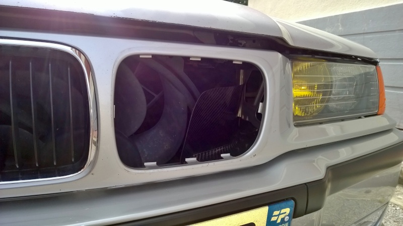

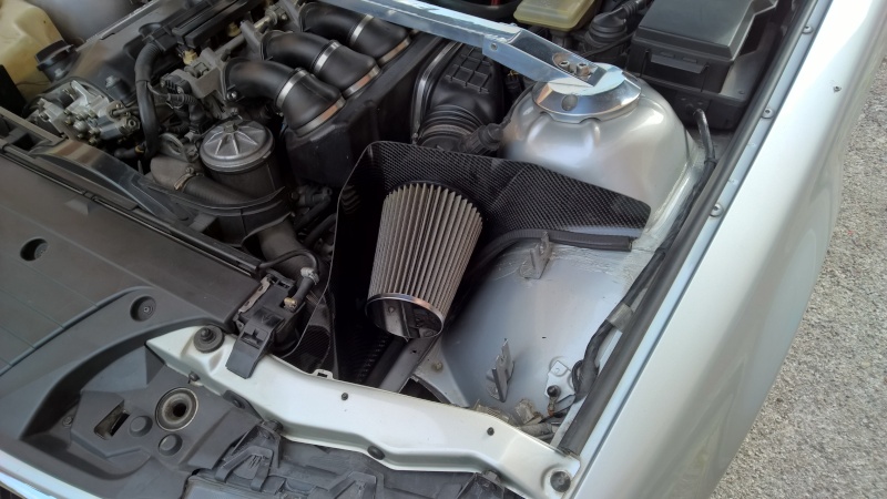

Petit plaisir de la veille ;)
Alors c'est bien pensé, c'est bien foutu mais demande a recevoir un peu de finitions. ca s'ajuste pas tout a fait comme je voudrais. Pas grave, j'y reviendrais avec un peu de systeme D et quelques joints de coffre ou portiere, suivant inspiration. ;)
Concernant le ressenti, en ville, franchement bof bof...En meme temps il a fait 30° passé hier, donc rien d'étonnant ni d'anormal.
A des température pareille, un kit d'admission en souffre généralement quand l'air ne circule pas. Et je n'avais pas encore posé l'écope en facade derriere le haricot, visible sur la deuxieme photo, et ma sonde de temp d'air ext était placé à l'arrache coincée dans le pare choc. Maintenant tout est en place...Et mérite donc un nouvel essai, ne serait ce que pour entendre le bruit d'aspiration . Héhéhéhé :)
Par contre en roulage, je saurais pas dire a quelle échelle, mais y a du mieux, çà ouais !!!! En gros à 30° j'avais presque l'impression de la conduire un matin de printemps a la fraiche.... A voir maintenant tout en plce ....Et ce son à l'aspiration ::ndan::
Sur cet admi untype à fait un passage au banc avant apres dans la foulée, il a gagné 8cv visiblement et 10 nm.... Bon je m'atend pas à autant mais quand on fait pas du sur place, le ressenti est vraiment positif !!!!! Et c'est pas pcke je me laisse grisé par le son, j'en suis pas a ma premiere admission directe ou forcée.

chevaux pas chers :ddr:

Si on veux....le carbone c'est pas donné....mais sur le principe, oui :) .
A priori, hormis monter une boite a air CSL avec gestion alpha n, et la c'est gros gain mais gros appauvrissement, c'est le seul type d'admission qui ne fait pas paerdre sur le modèle, et même qui fait gratter quelques poneys de manière homogène sur les courbes. Franchement content de cet achat
BX 16 soupapes 1992 et BMW ///M3 e36 1993

Même en montant des boite a air BMC qui sont loin d'être pourrie, c'est moins efficace que stock!!!

Je note la pose.
Moi qui cherche à simplifier tous ces méandres de l'admission sur la bx.
Mais à ma connaissance je ne trouve aucune durit qui aurait la même ovalisation à la con pour venir remplacer celle d'origine en la raccourcissant.

Bah le ovale tu t'en fout, tu achete des raccords silicones et coudes alu jusqu'à trouver la bonne forme. De tte manière rond a ovale, c'est que l'histoire du serrage du collier...sur lbc tu peux trouver des boites a air pour quasi rien.
Mais très franchement ça simplifie pas nécessairement. La boite est remplacée par le cone, le retour de vapeur d'huile se voit greffer un reniflard....fondamentalement a part gagner un peu de place.....

STjoker a écrit :Bah le ovale tu t'en fout, tu achete des raccords silicones et coudes alu jusqu'à trouver la bonne forme. De tte manière rond a ovale, c'est que l'histoire du serrage du collier...sur lbc tu peux trouver des boites a air pour quasi rien.
Bah non on ne s'en fout pas car serrer à mort une durit ronde pour la rendre étanche sur une portée bien ovale en plastoc, tu vas tout casser.
